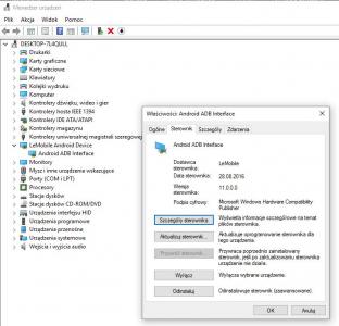

Haitoke Opublikowano 30 Marca 2017 Opublikowano 30 Marca 2017 Coś tu nie działa... przy wybieraniu modelu, jak on i wybraniu Android ADB Interface wyskakuje mi to co na screenie. Wybierałem też model z nazwą "Xiaomi", to samo.
majdan12 Opublikowano 30 Marca 2017 Opublikowano 30 Marca 2017 @Haitoke A wybierz w oknie Android Bootloader Interface.
Haitoke Opublikowano 30 Marca 2017 Opublikowano 30 Marca 2017 (edytowane) 3 minuty temu, majdan12 napisał: @Haitoke A wybierz w oknie Android Bootloader Interface. Nadal to samo 5 minut temu, majdan12 napisał: @FromWP Zapewne @Haitoke pobrał Ukryj treść libra_images_6.1.7_20151221.0000.11_5.1_cn_b09dac70a0.tgz Właśnie nie, powiedziałeś żebym spróbował zainstalować na tym co mam teraz A na samym telefonie jest MIUI version : MIUI 7.5.12.17 | Beta Edytowane 30 Marca 2017 przez Haitoke

Haitoke Opublikowano 30 Marca 2017 Opublikowano 30 Marca 2017 "Niepowodzenie instalacji sterownika" ... kurde szok ._.

Haitoke Opublikowano 30 Marca 2017 Opublikowano 30 Marca 2017 (edytowane) Taak, poczytaj, może Ty dasz radę jakoś pomóc Nie wiem czy zauważyliście ale podam jeszcze raz tę informację. Przy ikonie ładowania i podłączonym tel. do komputera mam w menedżerze urządzeń to co na screenie. O co tutaj chodzi ? Edytowane 30 Marca 2017 przez Haitoke
