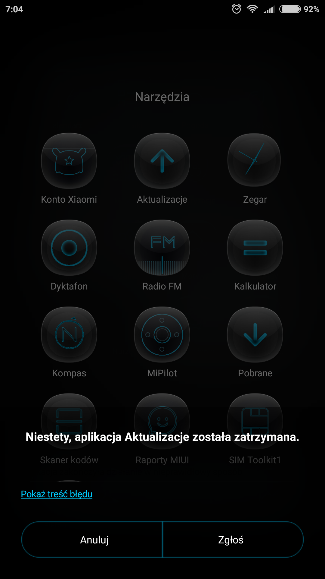

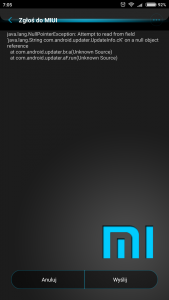

Witam.
Próbuję przejść z miui 5.12.31 na 6.1.7. Pojawia się komunikat jak w załącznikach. Za każdym razem tak samo, już kilka razy ściągałem ZIP z serwera głównego, alternatywnego i ciągle to samo, zawiecha podczas sprawdzania aktualizacji. Pytanie czy mogę wgrać to przez recovery?
