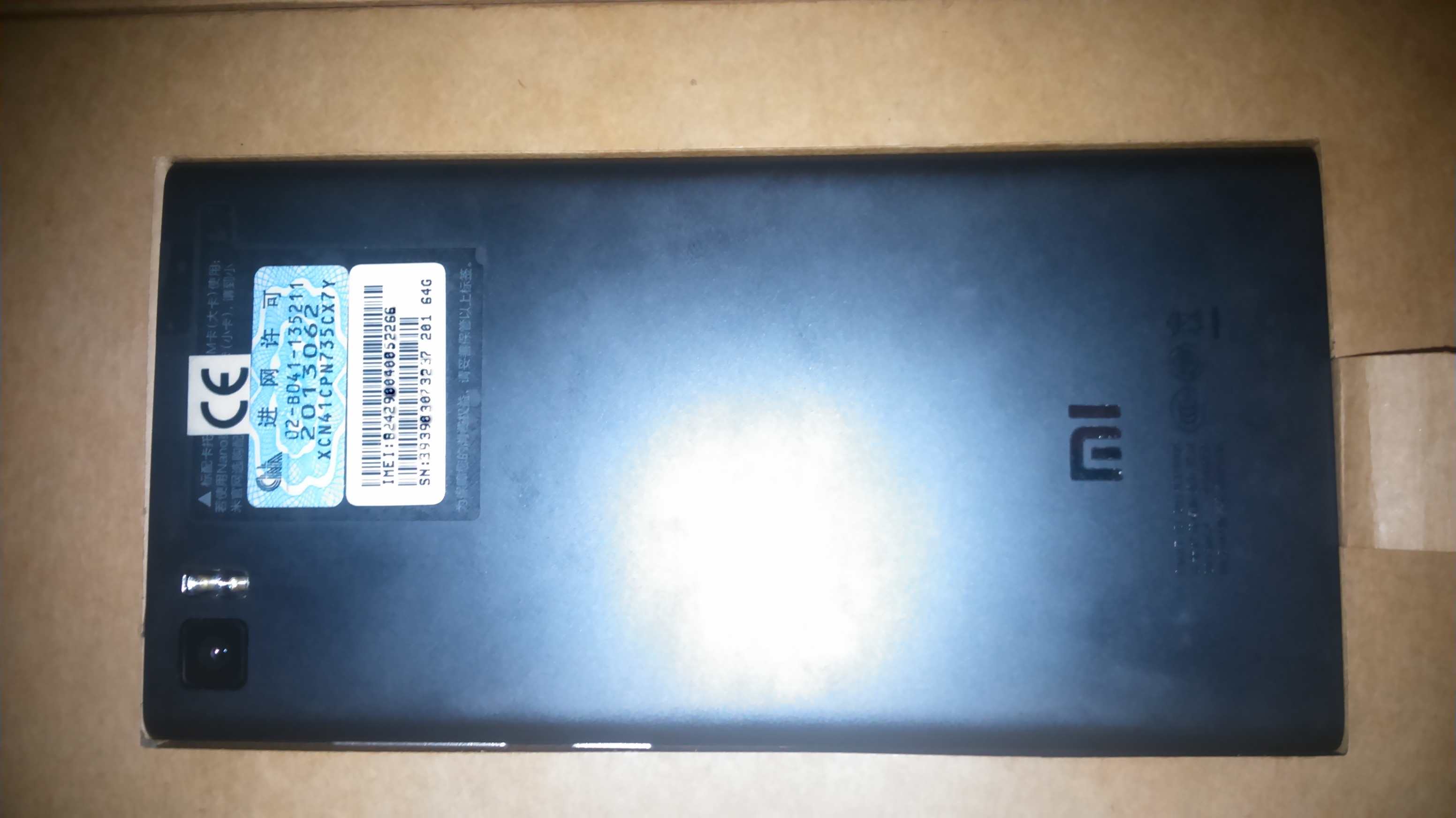

kulig007 Opublikowano 15 Stycznia 2016 Opublikowano 15 Stycznia 2016 Jak masz MIUI POLSKA to masz oryginał. Tyle, że może być to tzw "refubrished". Skoro brakuje plomby, ktoś mógł w nim grzebać. Najlepiej byłoby wrzucić zdjęcie tylnej części, bo może po prostu w danym miejscu nie ma fabrycznie plomb na śrubkach TapTap Tapatalk+MI4W

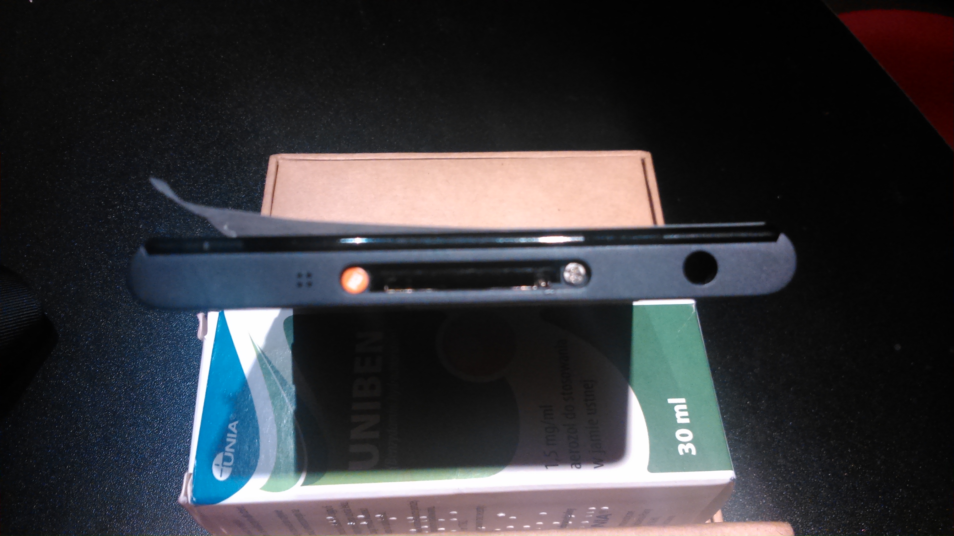

fredek Opublikowano 15 Stycznia 2016 Opublikowano 15 Stycznia 2016 Oryginalne MI3 ma 2 plomby: 1 na jednej z 2 śrub pod tacką i drugą wewnątrz w prawym górnym rogu na jednej z 8 śrubek trzymających płytę główną. Aby zobaczyć drugą plombę musisz uszkodzić pierwszą i zdjąć obudowę. Także jak masz tą pierwszą plombę pod tacką całą to jest ok.

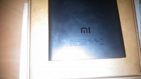

Cyrus Opublikowano 15 Stycznia 2016 Autor Opublikowano 15 Stycznia 2016 (edytowane) Dziękuję za szybkie odpowiedzi. Dorzucam zdjęcia. Edytowane 16 Stycznia 2016 przez Cyrus

kulig007 Opublikowano 18 Stycznia 2016 Opublikowano 18 Stycznia 2016 Nadruk na kartonie z wersją Androida by się chyba zgadzał. To jest baza, na której Mi3 wchodził na rynek. Co do reszty oznaczeń, właściciele tych modeli muszą się wypowiedzieć. TapTap Tapatalk+MI4W
