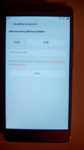

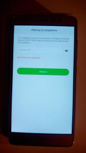

arturp Posted January 13, 2016 Posted January 13, 2016 (edited) Witam. Może ktoś ma jakiś pomysł jak to przeskoczyć. Czekam na SMS od xiaomi ale coś nie moge się doczekac. Wgrywałem rożne romy a dzisiaj ten i taka oto sytuacja : Jak tylko połączy się telefon z siecią to wyskakuje takie info Edited January 13, 2016 by arturp
pablolite Posted January 14, 2016 Author Posted January 14, 2016 A spróbuj zmienić na język angielski.

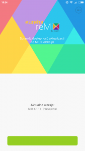

Wili Posted January 14, 2016 Posted January 14, 2016 Pobawiłem się troszkę tym romem i stwierdzam, że jest OK. Nie mam jeszcze porównania z MIUIPolska, ale dla posiadaczy RMN3 bez odblokowanego bootloadera polecam. Tylko niby to Xiaomi.eu, a tu jakiś eureka REMIX. P.S. W paczce z ROMem jest SP Flash Tool, w którym Windows Defender wskazywał trojana: Trojan:Win32/Varpes.J!plock
arturp Posted January 14, 2016 Posted January 14, 2016 21 godzin temu, arturp napisał: Witam. Może ktoś ma jakiś pomysł jak to przeskoczyć. Czekam na SMS od xiaomi ale coś nie moge się doczekac. Wgrywałem rożne romy a dzisiaj ten i taka oto sytuacja : Jak tylko połączy się telefon z siecią to wyskakuje takie info Czy ktoś ma jakiś pomysł ?
leonov Posted January 14, 2016 Posted January 14, 2016 3 minuty temu, arturp napisał: Czy ktoś ma jakiś pomysł ? Wgraj DEV, i tak go musisz mieć do odblokowania bootloadera.
arturp Posted January 14, 2016 Posted January 14, 2016 Jak wgrałem DEV to jest dokładnie taka sama sytuacja
MsX05 Posted January 14, 2016 Posted January 14, 2016 57 minut temu, arturp napisał: Jak wgrałem DEV to jest dokładnie taka sama sytuacja Możesz się zalogować przez inne urządzenie na https://account.xiaomi.com ?
MsX05 Posted January 14, 2016 Posted January 14, 2016 3 godziny temu, Wili napisał: Pobawiłem się troszkę tym romem i stwierdzam, że jest OK. Nie mam jeszcze porównania z MIUIPolska, ale dla posiadaczy RMN3 bez odblokowanego bootloadera polecam. Tylko niby to Xiaomi.eu, a tu jakiś eureka REMIX. P.S. W paczce z ROMem jest SP Flash Tool, w którym Windows Defender wskazywał trojana: Trojan:Win32/Varpes.J!plock Może Windows Defender wszczyna fałszywy alarm. Skanowałeś innym antywirusem? Jeśli chodzi o ROM to ktoś wykonał kawał dobrej roboty niezależnie czy to Xiaomi.EU czy eureka REMIX. Na chwilę obecną posiadając słuchawkę z zablokowanym bootloaderem to najlepsza opcja 2 minuty temu, arturp napisał: Tak oczywiście Na danych komórkowych też takie okno Ci wyskakuje, czy tylko przez wifi ?
arturp Posted January 14, 2016 Posted January 14, 2016 Na wgranym romie stable nie ma tego problemu z weryfikacją. Nie ma znaczenia czy mam włączone wifi czy dane . Odnoszę wrażenie że jest to błąd w oprogramowaniu.

Wili Posted January 15, 2016 Posted January 15, 2016 10 godzin temu, MsX05 napisał: Może Windows Defender wszczyna fałszywy alarm. Skanowałeś innym antywirusem? Jeśli chodzi o ROM to ktoś wykonał kawał dobrej roboty niezależnie czy to Xiaomi.EU czy eureka REMIX. Na chwilę obecną posiadając słuchawkę z zablokowanym bootloaderem to najlepsza opcja Nie mam nic innego oprócz Windows Defendera. Na wszelki wypadek podczas ściągania (drugi raz) wyłączyłem go, żeby nic mi nie usunął z tego Flashtoola w obawie o późniejszą cegłę. A co do eureka REMIX, to taki sobie motyw ustawiłem i dlatego tak wyświetlał. O ja gamoń!
