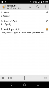

Ok udało mi się żeby za pomocą tasker zrobić tak by automatycznie.się.uruchamiam spotify, tylko jeszcze jeszcze nie wiem jak zrobić by automatycznie.dawał play, wie ktoś jak to zrobić?
Wysłane z mojego HM NOTE 1LTE przy użyciu Tapatalka
Exit. Ok znalazłem na zagranicznym forum jak włączyć play w spotify przez tasker tak więc już wszystko śmiga jak ta lala. Polecam
Udało mi się coś wykombinować w parę chwil. Wykorzystałem plugin AutoInput.
Spotify Autoplay (19)
A1: Wait [ MS:0 Seconds:5 Minutes:0 Hours:0 Days:0 ]
A2: Launch App [ App:Spotify Data: Exclude From Recent Apps:Off Always Start New Copy:Off ]
A3: AutoInput Action [ Configuration:Type: Id
Value: com.spotify.music:id/playPause
Action : Click
Is Tasker Action: false
Check Screen State: false Timeout (Seconds):20 ]
Tworzenie zadania krok po kroku:
  1. Tworzymy nowe zadanie (Task) z dowolną nazwą (np. Spotify Autoplay lub Spotify).
  2. + -> Task -> Wait -> Seconds: 5
  3. + -> App -> Launch App -> Spotify
  4. + -> Plugin -> AutoInput (jak nie ma, trzeba doinstalować na przykład klikając w lupkę i wyszukując na liście) -> Action -> Configuration -> /ikonka edycji/
  5. W sekcji Manual Setup: Action -> Click
  6. W sekcji Manual Setup: Field Type -> Id
  7. W sekcji Manual Setup: Field Id -> com.spotify.music:id/playPause
  8. Zapisujemy kliknięciem "ptaszka"
  9. To wszystko. Sprawdzamy czy działa.
Opis rozwiązania:
Rozwiązanie jest bardzo proste - otwiera aplikację Spotify, a AutoInput odnajduje przycisk Play/Pause u dołu po prawej stronie i go klika za nas. Przycisk ten jest widoczny zawsze po uruchomieniu Spotify i odpala lub stopuje ostatnio uruchamianą playlistę. Wait jest wykorzystany w celu poczekania na uruchomienie aplikacji ROIDMI.
Przykładowe zastosowanie (profil):
Profiles -> + -> Application -> /wybieramy aplikację ROIDMI/ -> /przycisk powrotu u góry/ -> /wybieramy nasze zadanie Spotify jako Enter Task/
Proponowane ulepszenia:
Rozwiązanie można ulepszyć np. dodając automatycznie zwiększenie głośności po połączeniu przez Bluetooth z ROIDMI. Uznałem jednak, że lepiej zaprezentować rozwiązanie jak najprostsze, a każdy następnie doda to, co mu potrzebne :-)
