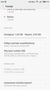

Próbowałem szukać odpowiedniego ustawienia w Ustawienia / Urządzenia / Pamięć (podobnie jak to ma miejsce w zwykłym Androidzie) ale opcje są tam wyszarzone (nie da się kliknąć).
Jak w takim razie mogę ponownie podłączyć urządzenie do komputera, by móc przeglądać pliki i gdzie znajdują się opcje USB?

Niestety nie znalazłem odpowiedniej opcji w tej aplikacji. Poza tym wolałbym jednak wyklikać to w MIUI.
Wszystko wskazuje, że ustawienie powinno być dostępne w Ustawienia / Urządzenie / Pamięć / Podłącz nośnik USB ale u mnie ta opcja jest wyszarzona i nieklikalna.
Czy to może być błąd w romie czy jednak ustawienie jest w innym miejscu?
