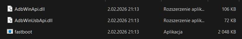

atlantydas Opublikowano Piątek o 10:23 Opublikowano Piątek o 10:23 witam, W poco F6 chcialem zaktualizowac do najnowszego softa OS3.0.7.0.WNPCNXM_16. Niestety w trybie fastboot i wybraniu pliku "windows_install_upgrade" pojawia sie komunikat w cmd :bin\windows\fastboot.exe not found. Co robie źle? pozdrawia
Master Opublikowano Piątek o 15:02 Opublikowano Piątek o 15:02 (edytowane) moze cos nie tak z ta wersja romu? sprawdz czy masz w tym katgalogu plik fastboot ... zawartosc BIN/WINDOWS to jak w zalaczeniu a ten komunikat wywala bo tak jest w tym pliku wykonywalnym jak nie bedzie tego pliku w katalogu BIN/WINDOWS to wrzuc go tam z innego romu i powinno byc git ... albo szybciej - on powinien byc tez w katalogach dla linuxa i macos ... a jak tam nigdzie nie bedzie no to z innego romu ... Edytowane Piątek o 15:09 przez Master

atlantydas Opublikowano Piątek o 19:14 Autor Opublikowano Piątek o 19:14 4 godziny temu, Kacper Skrzypek napisał(a): Na pewno rozpakowałeś paczkę? Jeśli tak, to czy rozpakowałeś całą paczkę? rozpakowalem cala dwukrotnie 4 godziny temu, Master napisał(a): moze cos nie tak z ta wersja romu? sprawdz czy masz w tym katgalogu plik fastboot ... zawartosc BIN/WINDOWS to jak w zalaczeniu wszystkie 3 pliki sa jak na screenie
