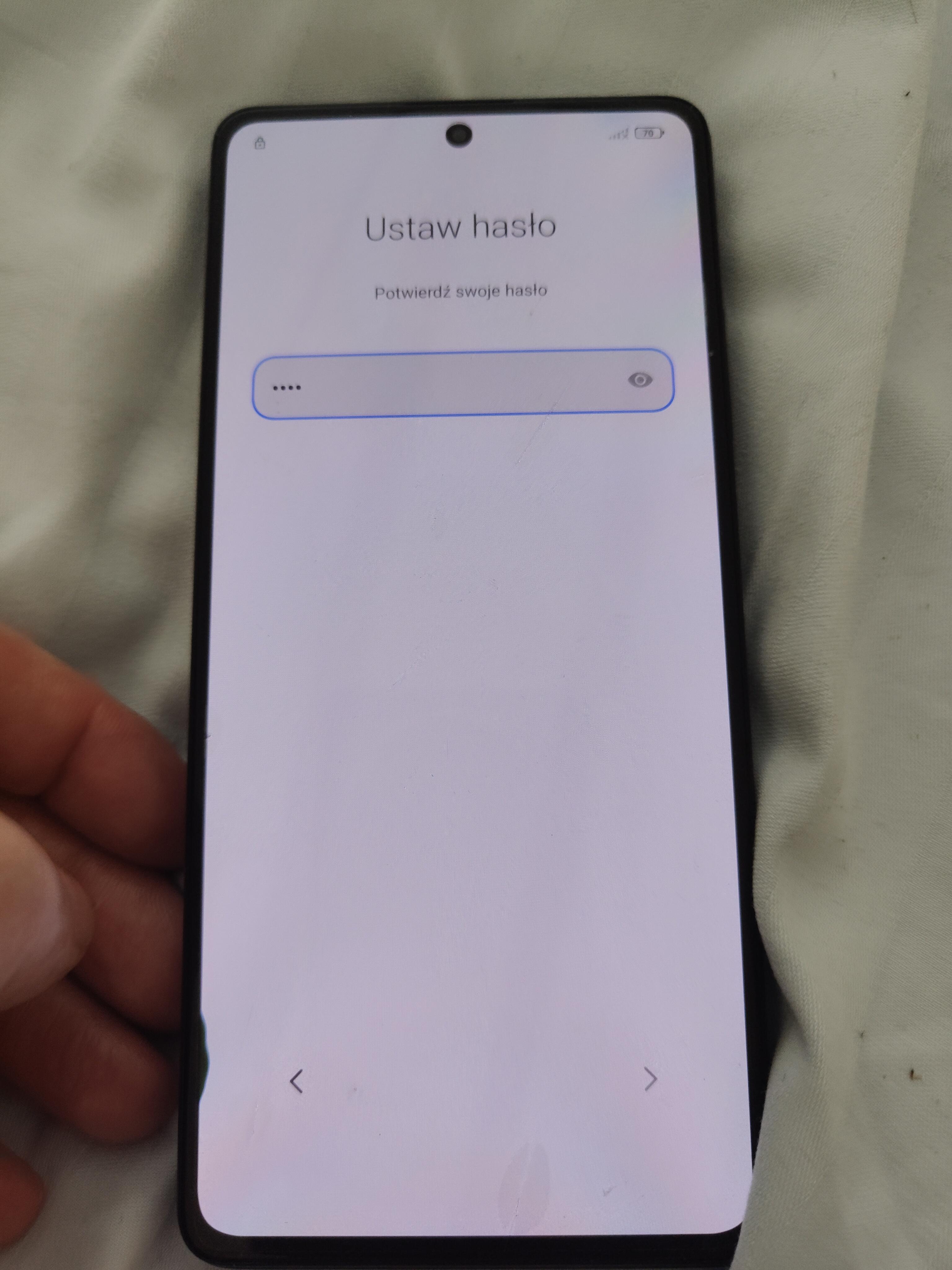

krzychu2304 Opublikowano 9 Kwietnia 2025 Opublikowano 9 Kwietnia 2025 Witam serdecznie. Telefon jak w tytule dostał hard reseta prosi o ustawienie nowego hasła. Niby proste ale w momencie potwierdzania nic się dalej nie dzieje. Myślałem że nie da się tu więcej zrobić coś nie tak. Załączam zdjęcie i proszę o pomoc. Pozdrawiam
0 Kacper Skrzypek Opublikowano 9 Kwietnia 2025 Opublikowano 9 Kwietnia 2025 Hasło wpisujesz na pewno takie jakie wpisywałeś wcześniej?
0 krzychu2304 Opublikowano 9 Kwietnia 2025 Autor Opublikowano 9 Kwietnia 2025 Myślałem że mogę wpisać nowe bo tamtego zapomniałem, a karta była rejestrowana na osobę która zmarła niedawno. W tym przypadku już nie będę w stanie korzystać z telefonu?
0 Kacper Skrzypek Opublikowano 9 Kwietnia 2025 Opublikowano 9 Kwietnia 2025 Nie o to mi chodzi. Na górze masz "Potwierdź swoje hasło". To by oznaczało, że wcześniej już musiałeś raz hasło wpisać, zatem chcę się dowiedzieć, czy na pewno wpisujesz takie, jakie podałeś przedtem.
0 krzychu2304 Opublikowano 10 Kwietnia 2025 Autor Opublikowano 10 Kwietnia 2025 20 godzin temu, Kacper Skrzypek napisał(a): Nie o to mi chodzi. Na górze masz "Potwierdź swoje hasło". To by oznaczało, że wcześniej już musiałeś raz hasło wpisać, zatem chcę się dowiedzieć, czy na pewno wpisujesz takie, jakie podałeś przedtem. Tak tak, właśnie o to chodzi, że wpisuje dokładnie to samo i jak daje strzałkę dalej to się nic nie dzieje dalej i nie reaguje a telefon raz użyty dosłownie.
0 Acid Opublikowano 10 Kwietnia 2025 Opublikowano 10 Kwietnia 2025 Masz blokadę FRP. To widać bo masz kłódkę. Czyli wpisujesz hasło poprzedniego użytkownika bo nie wylogowałeś się z konta google przed hard resetem. Czy hasło jest prawidłowe czy nie, nie ma znaczenia. Nie przejdziesz tego ekranu bez podania tego właściwego (albo gmaila ekran wcześniej). Klasyczne FRP. Jak nie przejdziesz to wyślij mi do MICenter.pl to ci usunę blokadę.
