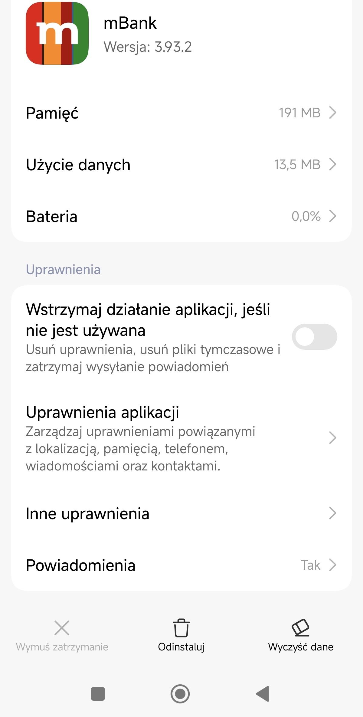

Kacper Skrzypek Opublikowano 21 Marca 2025 Opublikowano 21 Marca 2025 Nie mam co prawda mBanku ani Xiaomi 15, więc chętnie się dowiem od kogoś, kto ma, ale: - próbowałeś włączyć autostart dla tej aplikacji? - próbowałeś wyłączyć oszczędzanie baterii dla tej aplikacji?

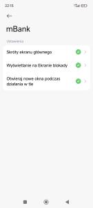

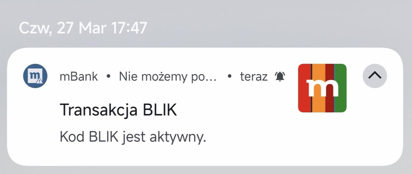

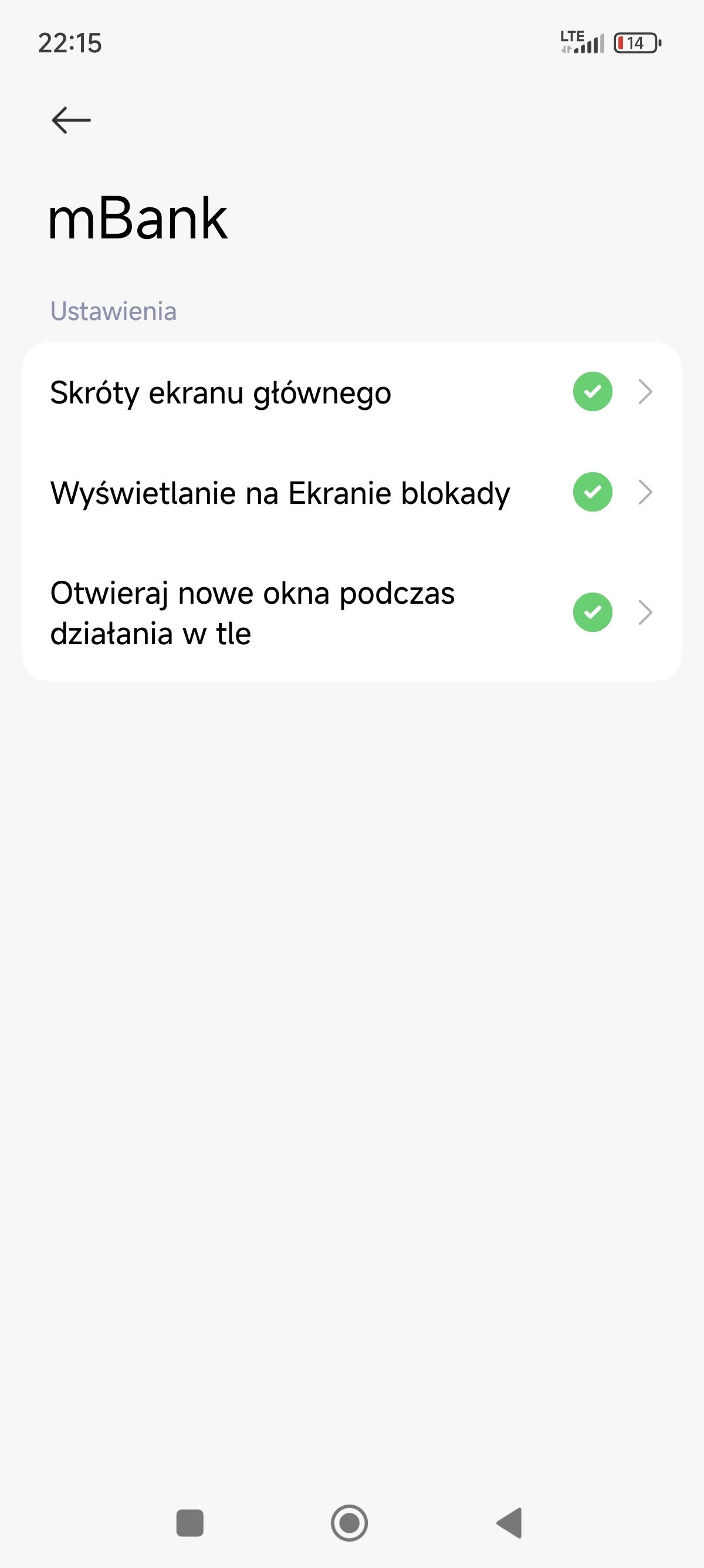

emoef Opublikowano 30 Marca 2025 Autor Opublikowano 30 Marca 2025 Panowie, przepraszam za dosc dluga nieobecnosc. Dziekuje za wszystkie podpowiedzi. Sparwa na chwile obecna wyglada w nastepujacy sposob: Dostaje powiadomienie, ze kod blik jest aktywny po chwili pokazuje sie maly wykrzyknik i komunikat nie mozemy po.... Nie moge tego rozciagnac ani w zaden sposob rozszyfrowac. Ustawienia aplikacji mBank: Czasem udaje sie aby platnosc przeszla to po wpisaniu kodu blik na stronie musze szybko przejsc spowrotem do aplikacji mBanku, jednak nie zawsze to dziala. Dzis czytalem recenzje xiaomi15 na stronie tabletowo i padl tam taki oto tekst: "Mam do niego właściwie tylko jedno zastrzeżenie: losowość dostarczania powiadomień. Testując smartfony Xiaomi nauczyłam się, że pierwsze, co trzeba zrobić po zainstalowaniu ważnych aplikacji, wejść w ich ustawienia i wszystko ustawić tak, by nie było żadnych ograniczeń w wypluwaniu powiadomień. Niestety, mimo to, te potrafią przyjść ze sporym opóźnieniem. Mam nadzieję, że wreszcie Xiaomi ogarnie ten temat, bo we flagowcu to aż nie przystoi, by takie coś miało miejsce." Z gory dziekuje jezeli ktos ma jeszcze jakies pomysy na rozwiazanie problemu.

MariuszMi Opublikowano 27 Listopada 2025 Opublikowano 27 Listopada 2025 Odpowiedź od MBanku, Dzień dobry na podstawie opisanych przez Pana utrudnień zalecamy postępowanie według poniższych wytycznych: 1. Wyłączyć ograniczenia baterii Funkcja oszczędzania baterii Xiaomi ogranicza dostęp do sieci, gdy aplikacja znajduje się w tle. * Przejdź do Ustawienia > Bateria (lub Bateria i wydajność) > Zarządzanie zużyciem baterii przez aplikacje > Wybierz aplikacje. Znajdź i wybierz konkretną aplikację z listy. Wybierz „Bez ograniczeń” lub „Nie optymalizuj”. Alternatywnie, Przejdź do aplikacji Zabezpieczenia > Bateria > Oszczędzanie baterii aplikacji > wybierz aplikację > wybierz „Bez ograniczeń”. 2. Włączyć „Autostart” Proszę upewnić się, że aplikacja może uruchamiać się automatycznie w tle bez zamykania jej przez system. * Przejdź do Ustawienia > Aplikacje > Zarządzanie aplikacjami. Wybierz aplikację, a następnie przejdź do Uprawnienia > Autostart. Włącz przełącznik dla danej aplikacji. 3. proszę sprawdzić czy ustawienia wykorzystania danych w tle są dozwolone dla aplikacji. * Przejdź do Ustawienia > Sieć i internet (lub Połączenie i udostępnianie) > Wykorzystanie danych. Wybierz konkretną aplikację i upewnij się, że opcja „Dane w tle” jest włączona (lub nie jest ograniczona). 4. proszę dostosować limit procesów w tle. Jeśli powyższe kroki nie zadziałają, proszę spróbować zmienić globalny limit procesów w tle w Opcjach programisty. * Włącz Opcje programisty, przechodząc do Ustawienia > Informacje o telefonie > dotknij Wersja MIUI (lub Numer kompilacji) siedem razy. Wróć do Ustawień, następnie Dodatkowe ustawienia > Opcje programisty. Przewiń w dół do sekcji „Aplikacje” i dotknij „Limit procesów w tle”. Wybierz „Standardowy limit” (zamiast „Brak procesów w tle” lub niskiej liczby). Jeżeli problemy nadal będą występować, zalecamy aby złożył Pan w tej sprawie reklamacje. Będę testował od góry zobaczymy czy coś pomoże. Nie sądzę ale próbę podejmę Ps. napisane jakby przez bota
