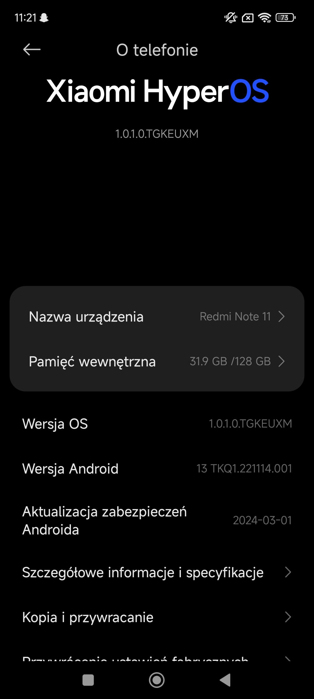

Kacper Skrzypek Opublikowano 23 Sierpnia 2024 Opublikowano 23 Sierpnia 2024 Pokaż informacje o telefonie, co tam masz napisane.
Kacper Skrzypek Opublikowano 23 Sierpnia 2024 Opublikowano 23 Sierpnia 2024 Tak, dokładnie to. To jest MIUI, ale po rebrandingu. Zamiast MIUI masz po prostu HyperOS, ale sporo rzeczy i tak jest z MIUI.
