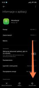

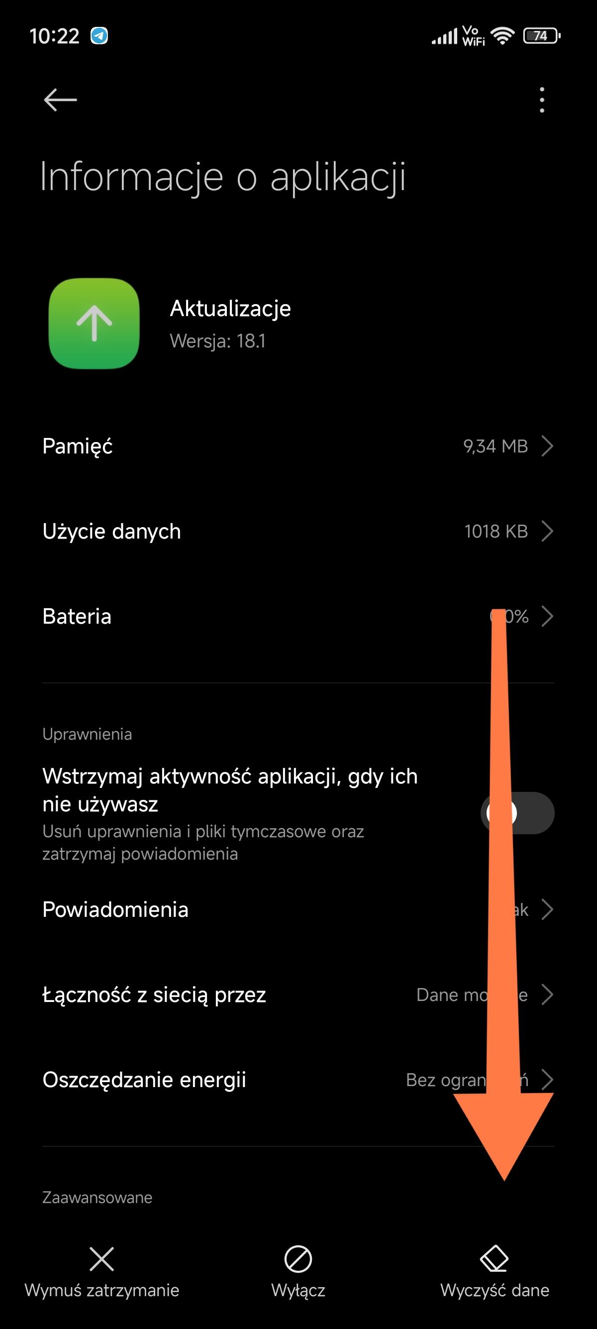

Jeśli wyczyściłeś dane Aktualizacji, to najpierw prawdopodobnie wyskoczy pytanie o TWRP, a potem dopiero informacja o nowym fixie.
tzn? Jak to zrobić?
