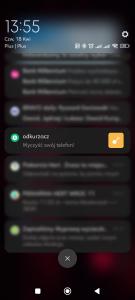

Od tygodnia mam problem z aplikacją sprzątacz w panelu sterowania.
Wyłączyłam powiadomienia, ale nadal się pojawiają nawet kilka razy dziennie i jest to bardzo denerwujące.

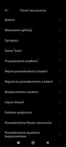

Spróbuj wyłączyć powiadomienia w Ustawieniach > Aplikacje > Zarządzaj aplikacjami > wyszukaj Czyszczenie. Jeśli nie pójdzie, to trzeba wyłączyć powiadomienia dla kanału powiadomień Czyszczenia w Panelu sterowania (to samo menu).
Opublikowano (edytowane)
Dziękuję za szybką odpowiedź. Niestety nie wyszukuje takiej apki jak czyszczenie, a powiadomień panelu nie idzie wyłączyć.

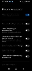

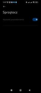

Mam dokładnie ten sam problem. Na dodatek przez pewien czas wyświetlał mi powiadomienie cyrylicą, co denerwowało mnie podwójnie. ;) Po wyczyszczeniu cache'a aplikacji faktycznie zaczął się komunikować po polsku, ale też nadal komunikuje się bezustannie - codziennie powiadomienie.
Wyłączenie wydaje się wprost niemożliwe. Suwak Panelu sterowania i Sprzątacza (który wyświetla powiadomienia jako "odkurzacz") jest nieaktywny (niemożliwy do przesunięcia).

Ja tu tylko wbijam podziękować, bo zrobiło mi się to dopiero kilka dni temu, powiadomienie "odkurzacz" nieraz co dwie godziny, nawet kiedy ilość danych do czyszczenia była niewielka.
