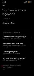

Czy mój smartfon jest rzeczywiście w pełni zaszyfrowany na całych partycjach? W TWRP bez podania wzoru nie idzie dalej.
Wgrałem xiaomi.eu HyperOS stabilny (Note 10 Pro). Skonfigurowałem googlepay.. Po pożegnaniu globala mam wrażenie że smartfon zwonił o około pół sekundy do sekundy w każdym menu co może być moim tylko wrażeniem. Wchodzę dziś w opcję: widzę: Zaszyfrowany. Czy możliwe że google sam zaszyfrował bez mojej wiedzy i zgody mój smartfon widząc odblokowany bootloader? Czy xiaomi.eu tak ma i ja nie mam wiedzy?

Kiedyś takie ostrzeżenia miały sens, bo istotnie dane nie były szyfrowane. Ale teraz nie jest to aż tak istotne (przy czym sama partycja systemowa nie jest szyfrowana, nie ma to żadnego sensu - apki i tak można bez problemu wyciągnąć, szyfrowana jest tylko partycja /data).

Mówię po prostu o plikach APK, bez danych. Samych danych nie wyciągniesz jeśli są zaszyfrowane (a są wraz z pamięcią wewnętrzną).
