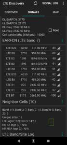

brawo Posted March 27, 2024 Posted March 27, 2024 Ciągle te same pytania... To zrzut sprzed chwili. Nadajniki w mojej okolicy, miasto wojewódzkie. 3x B8 i 2x B20. Sami się zastanówcie czy takie nadajnik są i czy są potrzebne Dodam, że uczestniczą te pasma w agregacji.
