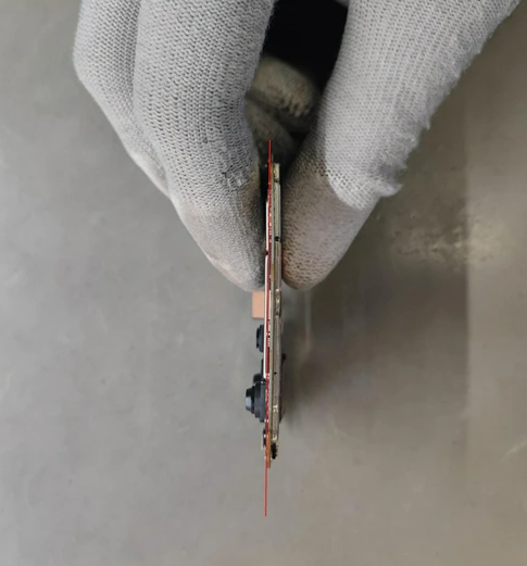

Adam Szymanek Opublikowano 11 Marca 2024 Opublikowano 11 Marca 2024 Witam, w dniu dzisiejszym mój telefon powrócił z serwisu gwarancyjnego nienaprawiony, wraz z informacją o uszkodzeniu mechanicznym. Otrzymałem dokumentacje zdjęciową, na której mam zauważyć owe wygięcie. Telefon sam z siebie nie nosi żadnych śladów upadków i tym podobnych. Jest mi w stanie ktoś odpowiedzieć co mogę zrobić w tej sytuacji? zdjęcia telefonu
Acid Opublikowano 11 Marca 2024 Opublikowano 11 Marca 2024 Wg zdjęć wykonanych przez serwisanta faktycznie jest wygięta płyta główna - to powód do odrzucenia gwarancji. Wykonaleś zdjęcia swojego telefonu przed wysyłką albo chociaż na formularzu CCS jak składałeś zgłoszenie napisałeś, że ekran jest bez rys, telefon prosty itp?

Acid Opublikowano 11 Marca 2024 Opublikowano 11 Marca 2024 To może postaraj się dopatrzeć dokładniej bo na jednym ze zdjęć co zrobiłeś tym od góry ja widzę przegięcie które pokrywa się z tym płyty głównej. Zresztą z jaką usterkę wysłałeś tam ten telefon?

Acid Opublikowano 12 Marca 2024 Opublikowano 12 Marca 2024 W ręku serwisanta widać wygięcie płyty: Następnie tu: No chyba, że zdjęcie jest zrobione byle czym i tak wychodzi ale ja widzę łuk zaczynający się gdzieś na prawo od mikrofonu po 4 otwory głośnika i dalej opada w prawo w dół... Jak położysz telefon ekranem do stołu to idealnie leży i nic nie chybota w żadnym kierunku naciskając w różnych punktach na obrzeżu ramki? 15 godzin temu, brawo napisał(a): Ciekawe czy w tym serwisie nie pracują ludzie ze stritem, bo ja też nie dostrzegam jakiegoś wygięcia. Jaki to musiałby być wygięcie żeby trwale uszkodzić płytę główną czy coś innego? Ale jest przegięcie Czasem wystarczy dziesiąta część milimetra i jakaś nóżka układu scalonego lub kulka nie styka idealnie i wtedy wszystko może się dziać (restarty, problemy z audio, procesorem itp). 1

Acid Opublikowano 13 Marca 2024 Opublikowano 13 Marca 2024 Sami nie wygięli - tak się tego nie da zrobić ot tak jak myślisz. NIestety nic nie wskurasz. Nie masz swoich zdjęć, to co masz to zdjęcia po, na których widać wygięcie. Jeśli chcesz walczyć to zrób porządne zdjęcie a nie byle czym skoro uważasz, że nie widzisz przegięcia. Ja widzę i to pokrywa się z wygięciem płyty bo wiem jak ona jest tam zamontowana. Moim zdaniem serwis ma rację. Nikt też nie napisał ci, że jest to wina upadku - bo nie jest - tylko wygięcia telefonu np przez przyciśnięcie, wygięcie w kieszeni spodni itp. Zresztą jak chcesz coś zdziałać skoro telefon ma usterkę tak? Coś się z nim działo i co przypadkowo, zupełnie niezwiązane z tym jest wygięcie płyty stwierdzone przez serwis? Czyli wygięcie może być i nie ma wpływu na usterkę telefonu? Albo telefon ma usterkę i akurat serwis wygina płytę by dopasować historię do tego? Zastanów się jakie masz fakty przedstawione, a czym dysponujesz. 1
