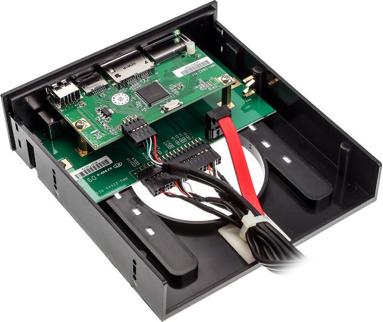

Np tu masz niby fajny panel a bez zasilania. Przeważnie wszystkie z wyświetlaczami mają osobne zasilanie. Lub obudowy pro.
Jak widzisz na zdjęciu poniżej cała góra. Czyli czytniki + USB jest zasilane z jednego USB. Czyli jak włożysz np tutaj dysk twardy do usb to nie ruszy. A przy włożeniu 2 kart + pendrak możesz narobić sobie dużo błędów na pamięciach. Bo jak już wiesz USB to 0,5A.
Niektórzy producenci pro obudów mają dedykowane płyty i do panelu przedniego idzie specjalny gruby kabel coś ala taśma ATA. I wówczas panel nie jest podłączony do zasilacza ATX a zasilanie idzie z płyty tym grubym kablem. Głównie serwerowe obudowy.
