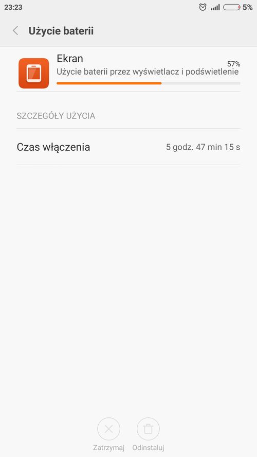

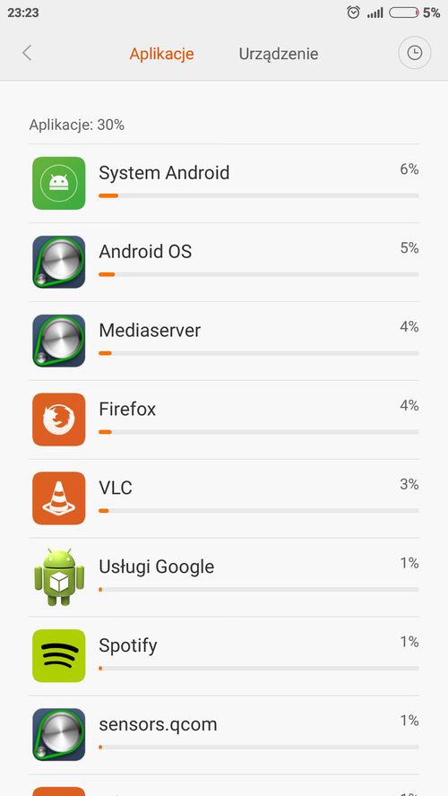

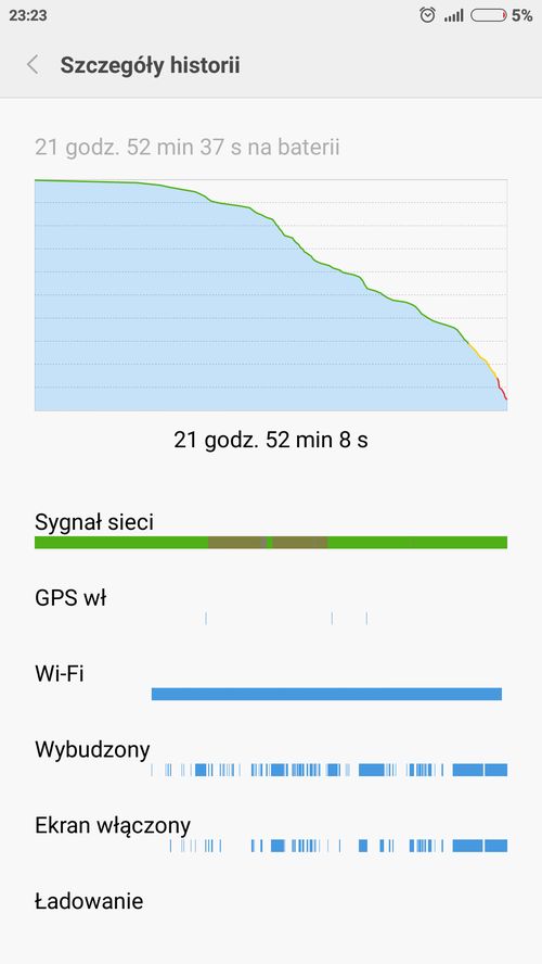

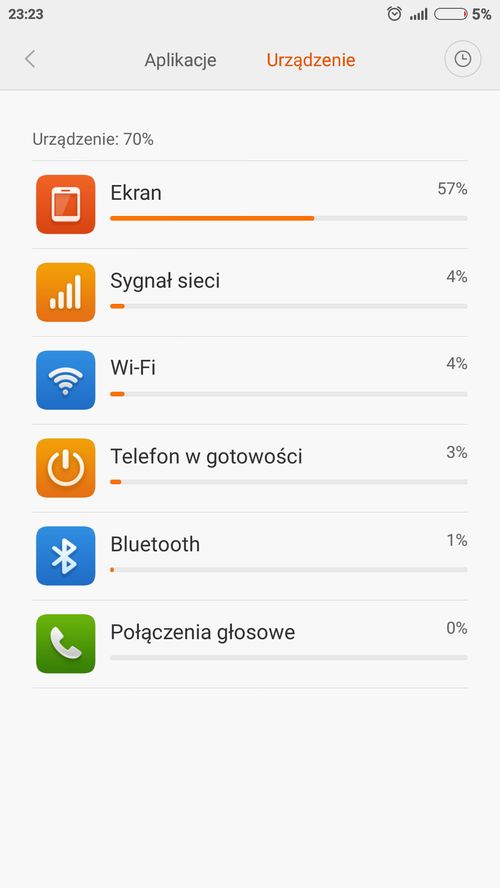

Szybkość działania jest podobna, według mnie przewaga CM. Wróciłem osobiście do Miui z powodu słabych czasów na baterii ;)
