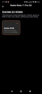

Kacper Skrzypek Opublikowano 20 Listopada 2023 Opublikowano 20 Listopada 2023 Wątek poświęcony ostatniej (najświeższej) aktualizacji stabilnego MIUI Polska / Xiaomi.eu dla telefonu Redmi Note 11 Pro 5G / POCO X4 Pro 5G (nazwa kodowa: veux). ROM oparty na wersji globalnej - wersja chińska (TKCCNXM) nie posiada wsparcia dla modułu NFC z wersji globalnej (obie wersje mają inne moduły, skutkiem czego NFC chińskie nie działa na Globalu i vice versa). Jeśli chcemy mieć działające NFC na modelach Redmi Note 11 Pro 5G/POCO X4 Pro 5G, należy wgrać wersję Z TEGO WĄTKU. Link do pobierania ROMu: https://sourceforge.net/projects/xiaomi-eu-multilang-miui-roms/files/xiaomi.eu/MIUI-STABLE-RELEASES/MIUIv14/xiaomi.eu_multi_VEUXG_V14.0.4.0.TKCMIXM_v14-13.zip/download, ROM można zainstalować zarówno w trybie fastboot, jak i TWRP - poradnik: https://miuipolska.pl/jak-zainstalowac-xiaomi-eu-miui-polska/ Na tym ROM-ie domyślnie nie będzie działać Portfel Google. Poradnik: https://miuipolska.pl/jak-zainstalowac-magiska-play-integrity-fix-portfel-google/ Proszę o merytoryczną dyskusję, związaną ściśle z tematem wątku.

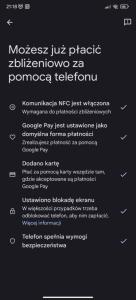

Kacper Skrzypek Opublikowano 4 Grudnia 2023 Autor Opublikowano 4 Grudnia 2023 Nie, tu chodzi znowu o kwestię Google Pay.
rafi243 Opublikowano 4 Grudnia 2023 Opublikowano 4 Grudnia 2023 Nie, tu chodzi znowu o kwestię Google Pay.Poprawka naprawia Gpay? O co dokładnie chodzi? Wysłane z mojego 2201116SG przy użyciu Tapatalka
