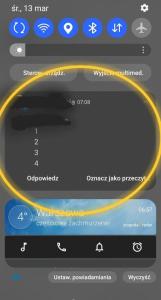

Notifier pobiera informacje z górnej belki powiadomień telefonu.
Jeżeli jest jakiś sposób by powiadomienia w telefonie wyświetlały się :
4
3
2
To odpowiedź brzmi tak.
Jedyny sposób jaki ja znam,  to klikamy w ikonkę
przewijamy na dół i czytamy od dołu do góry.
W szarych prostokątach wyświetla się cały tekst poszczególnych powiadomień.
Edytowane przez slimak131

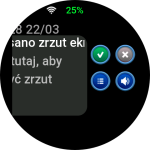

Siemka chłopaki i dziewczyny :)
Mam kilka pytan do tego programu :)
Po pierwsze czy działa ten głośniczek ???? interesuje mnie pisanie głosem !
Drugie pytanie czy tak ma być że najpierw przychodzi wiadomość na zegarek z orginalnego powiadomienia a potem żeby odp muszę wejść w tą apke tak??
Głośniczek na razie nie dziala.
Obecnie do pisania głosem w Balance można użyć aplikacji zepp Flow. Gtr4 niebawem dostanie zepp os 3.5 i też będzie miał zepp Flow.
Notifier ma opcję ręcznego lub  automatycznego (dodatek Gin) odbioru wiadomości.
