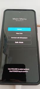

angelika20 Opublikowano 20 Sierpnia 2023 Opublikowano 20 Sierpnia 2023 Dzień dobry, mam problem ponieważ ostatnio raz na kilka dni zawieszał mi się ekran w telefonie. Wtedy zawsze włączałam awaryjne uruchomienie ponowne, ale tym razem zamiast włączyć się od nowa to pojawiło sie Main menu MIUI Recovery 5.0. Po kliknięciu reboot -> reboot to system pojawia się to samo od nowa (main menu) i tak w kółko. Pomocy! Wiecie jak to naprawić?
ZduneX25 Opublikowano 20 Sierpnia 2023 Opublikowano 20 Sierpnia 2023 Telefon był odblokowywany (bootloader)? W powiedzmy najgorszym wypadku Wipe Data powinno załatwić sprawę, ale wszystko z telefonie zostanie wyczyszczone.
angelika20 Opublikowano 20 Sierpnia 2023 Autor Opublikowano 20 Sierpnia 2023 23 minuty temu, ZduneX25 napisał(a): Telefon był odblokowywany (bootloader)? W powiedzmy najgorszym wypadku Wipe Data powinno załatwić sprawę, ale wszystko z telefonie zostanie wyczyszczone. Nie był odblokowywany bootloader. A co to da i jak to zrobić? Bo nie znam się na tym za bardzo 😕
Netoper Opublikowano 20 Sierpnia 2023 Opublikowano 20 Sierpnia 2023 Jeśli nie uruchamia się system to nie ma możliwości odblokowania bootloadera.Pozostaje wipe data, i modlitwa żeby pomogło. Jeśli nie pomoże to pozostaje kumaty serwis.Wysłane z mojego PocoX3 NFC przy użyciu Tapatalka
