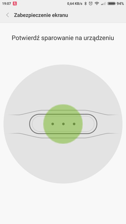

Czy jest możliwe pominięcie potwierdzenia sparowania urządzenia służącego do odblokowania ekranu przez bluetooth ?
Konkretnie chodzi o to menu:
Wiem, że to działa z MIBand ale chciałbym mieć możliwość odblokowywania telefonu przy pomocy innych opasek lub urządzeń na BT, natomiast obecnie działa to tylko z miband.
Mimo że inne opaski mam sparowane, to dodatkowe potwierdzenie uniemożliwia korzystanie z nich od odblokowania .
Udało się może komuś to obejść?
