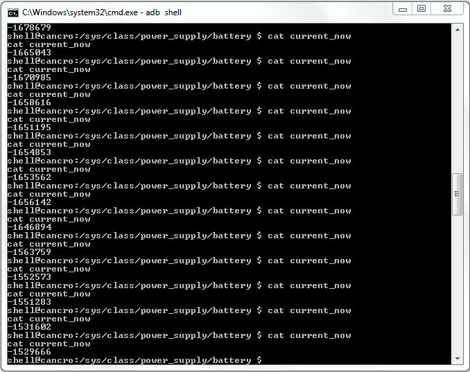

Jutro w adb przy wyłączonym ekranie sprawdzę prędkość ładowania przy rozładowanym akumulatorze, w tej chwili mam 81% i ładuje prądem ok 1,65A.
post-1261-0-92261500-1440284392_thumb.jp
Widać że na końcu już zwolnił do 1,55A a to że są wartości minusowe pisałem już chyba ponad rok temu gdy to zauważyłem na MI2, jak widać w Xiaomi nikomu to nie przeszkadza... :P
