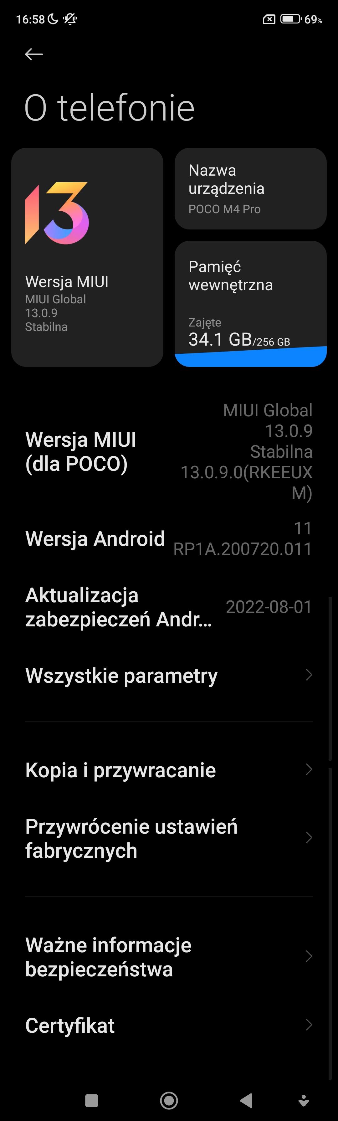

QMiui Opublikowano 24 Kwietnia 2023 Autor Opublikowano 24 Kwietnia 2023 (edytowane) To jest TO co jest u mnie i jeżeli dobrze zrozumiałem pobieram potrzebną wersję z neta (czym różni się soft do Redmi Note 11 s od softu do POCO M4 PRO 4G ? - nie widzę wersji którą ja mam 😐). Po otrzymaniu zgody odblokowuję bootloader, instaluję Magisk-a. Następnie "wyciągam " plik boot.img i wykonuję za pomocą Magisk "czary" o których napisałeś. Mam jeszcze jedno pytanie - czy zgoda od Xiaomi ma jakiś "termin przydatności do spożycia" bo przyznam się że jeszcze zastanawiam się nad sensem roota (brak mi Automagic który na Mi6 jest bardzo użyteczny a bez roota to nie to samo a i aplikacja do profili czy też Titanium Backup bez roota są słabe 😄). Edytowane 24 Kwietnia 2023 przez QMiui
Kacper Skrzypek Opublikowano 24 Kwietnia 2023 Opublikowano 24 Kwietnia 2023 3 godziny temu, QMiui napisał(a): To jest TO co jest u mnie i jeżeli dobrze zrozumiałem pobieram potrzebną wersję z neta Dokładnie. 3 godziny temu, QMiui napisał(a): czym różni się soft do Redmi Note 11 s od softu do POCO M4 PRO 4G ? Niczym, jest ten sam dla obu modeli. 3 godziny temu, QMiui napisał(a): Mam jeszcze jedno pytanie - czy zgoda od Xiaomi ma jakiś "termin przydatności do spożycia" Nie, nie ma. Zgodę masz od razu, jedynie musisz czekać 168 godzin od przypisania konta w opcjach programisty na odblokowanie bootloadera.

Kacper Skrzypek Opublikowano 24 Kwietnia 2023 Opublikowano 24 Kwietnia 2023 Godzinę temu, QMiui napisał(a): czy gdy minie ten czas operację odblokowania mogę przeprowadzić np. za miesiąc albo dwa? Możesz, tylko nie możesz w tym czasie odpiąć tego konta, które podpiąłeś pod urządzenie, od niego, podobnie zresztą jak robić resetu do fabrycznych. Wtedy musisz podpinać konto jeszcze raz i czas liczy się od nowa. Godzinę temu, QMiui napisał(a): Ten plik (boot.img) wyciągam z softu pobranego z strony podanej przez kolegę wojted , czy dobrze zrozumiałem ? Możesz np. z tej strony, co podał. Tam jest paczka V13.0.9.0.RKEEUXM, której potrzebujesz. Ściągasz paczkę fastboot, tam jest ten plik.

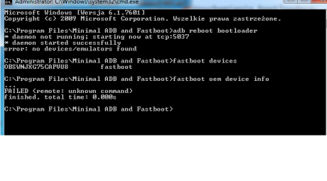

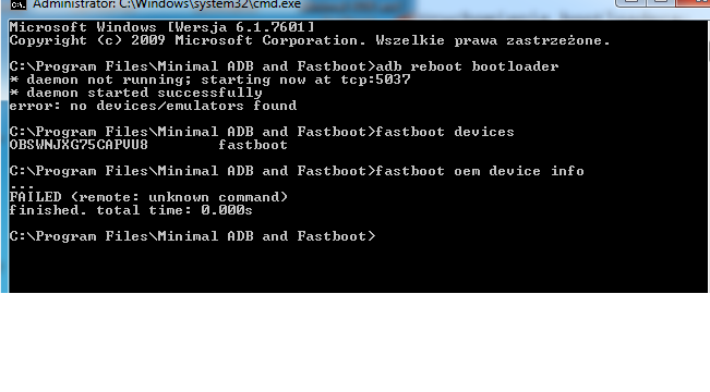

QMiui Opublikowano 2 Maja 2023 Autor Opublikowano 2 Maja 2023 (edytowane) No, bootloader odblokowany za pomocą MIUnlock - trochę szkoda bo znalazłem sposób na odblokowanie bez resetu wszystkiego ale coś mam z ADB i szukam odpowiedzi w necie na mój problem. Nie mogę wgrać załatanego boot.img komendami adb wyskakuje mi błąd , urządzenie mi wykrywa, fastboot reboot też działa , nie mogę też sprawdzić komendami stan odblokowania oem. Próbowałem z wersją najnowszą 1.4.3 i wygląda jakby tych komend nie obsługiwała ta wersja u mnie. W menadżerze urządzeń jest niby ok ale wszystkich komend nie obsługuje. Problem rozwiązał się chyba sam pomimo tego co pojawiało mi się na tym screenie wrzuciłem spathowany plik boot.img na telefon; fastboot ....... i tak dalej no i voila jest upragniony root , wszystko jest jak ma być . Dziękuję wszystkim którzy wyrazili chęć pomocy i pozdrawiam. Miłego weekendu. Edytowane 3 Maja 2023 przez QMiui Rozwiązanie.
