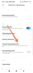

Ten kłopot z nfc wg mnie jest spowodowany kiepskim przejściem z google pay na portfel. Też miałem kłopoty po aktualizacji.
Zacznij od tego
Screenshot_2023-03-17-23-45-39-423_com.android.settings-edit.thumb.jpg.1abf44cb49310ca251d7188758fdf00c.jpg
Jak to nie pomoże zrób moje kroki.
Co zrobiłem na początku czyścimy do cna portfel google. Czyli odinstalować wyczyścić wszystkie dane apki potem odinstalować aktualizacje aż przywrócimy pierwotną wersję apki google pay nie portfel. Tym razem też czyścimy wszystkie dane google pay. Uruchamiamy i próbujemy dodać kartę zapewne się uda i dopiero wtedy aktualizujemy google pay do portfela w sklepie google play. Potem wypróbuj czy działają płatności i tutaj mała uwaga ustaw odblokowanie ekranu płatności na odcisk palca (jak nie działa zrób to co wcześniej jeszcze raz, mi poszło dopiero za drugim razem). A dlaczego bo w andku 13 praktycznie co druga płatność jest nieudana i pojawia na ekranie wyskakujące okienko z odblokowaniem płatności właśnie odciskiem palca. Na andku 13 nie wystarczy samo odblokowanie ekranu. Można obejść ten problem po prostu przed płatnością włączając portfel.
