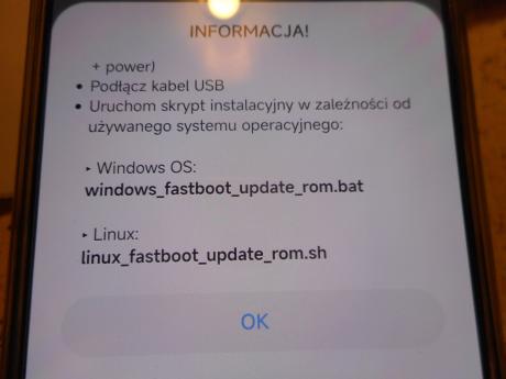

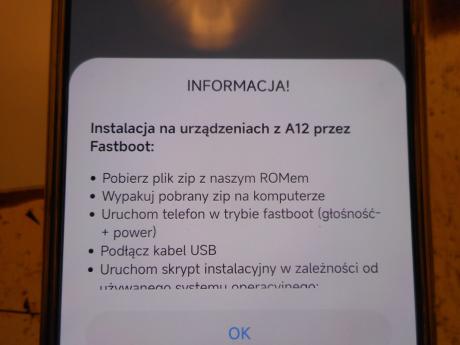

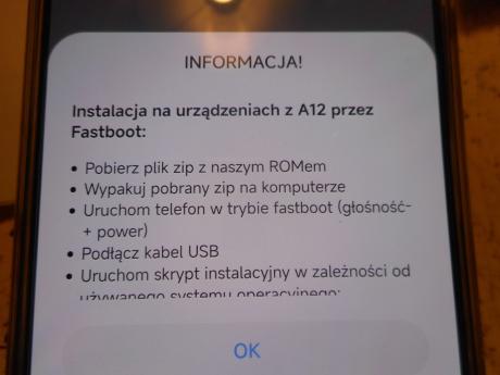

3. Uruchamiamy telefon w trybie fastboot (tak, jak do instalacji TWRP, do logo MiBunny grzebiącego w pleckach robocika) ;) ).

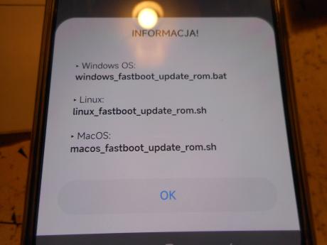

4. W zależności od systemu w komputerze (Linux, Mac OS, Windows) wybieramy stosowny plik z listy. Zakładamy zatem, że mamy komputer z systemem Windows.
  a) Jeśli chcemy zainstalować ROM "na czysto", z całkowitym wyczyszczeniem telefonu, uruchamiamy wersję windows_fastboot_first_install_with_data_format.bat
  b) Jeśli chcemy jedynie zaktualizować system, zainstalować ROM na istniejącą już, starszą wersję MIUI Polska / Xiaomi.eu, uruchamiamy wersję windows_fastboot_update_rom.bat
5. Analogicznie postępujemy w przypadku komputerów z systemami Linux i Mac OS.
6. Czekamy do zakończenia procedury, czyli do samoczynnego restartu telefonu.

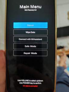

Witajcie mam problem i proszę o pomoc. Mam telefon Xiaomi Redmi 11 Pro 5G. Jak go włączyłem miał oprogramowanie w wersji Global 13.0.1.0.SKCCNXM. Chciał się zaktualizować sam do nowszej wersi Miui. Ściągną ją ale po ściągnięciu wywalił komunikat że aktualizacje trzeba wykonać poprzez "fastboot". Aktualizacji poprzez "fastboot" dokonałem zgodnie z instrukcją. Aktualizację dokonałem do wersji 13.0.5.0.SKCMIXM (stabilna). Ale po aktualizacji ZNIKNĄ mi NFC nie mogę go znaleźć ani go włączyć. Jest mi bardzo potrzebny. Jak go przywrócić.
Proszę o radę i pomoc.

"Wgraj soft z tego wątku z pierwszego posta." - właśnie ten "soft z tego wątku z pierwszego posta" wgrałem i spowodował że zniknęło NFC....
Bo to jest właśnie ten VEUXG_V13.0.5.0.SKCMIXM :( jest felerny :(

Wgrałem ten ROM i problemy ustąpiły. Wszystko działa łącznie z NFC :) !.
Czyli podsumowując trzeba wgrać "VEUX", a nie"VEUXG". "G" w nazwie robi bardzo wielką różnice a dla amatora sprawa prawie nie do wychwycenia.
