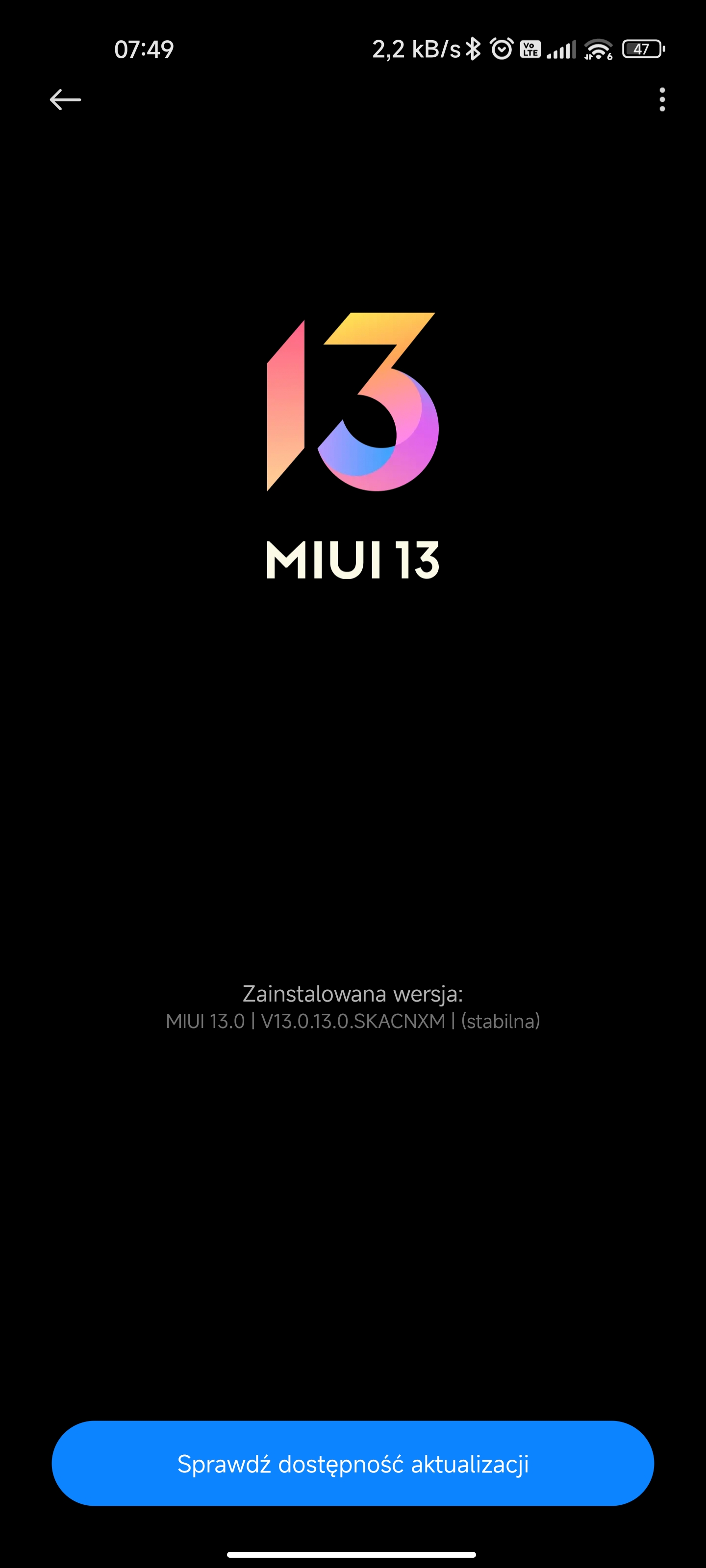

callthelaw Opublikowano 20 Stycznia 2023 Opublikowano 20 Stycznia 2023 Szanowni użytkownicy. Posiadam Xiaomi Mi 11 Ultra. Aktualnie mam zainstalowany MIUI 13.0 (V.13.0.13.0.SKACNXM) stabilna. Wersja Android 12 SKQ1.211006.001. Chciałbym teraz zainstalować V14.0.6.0.TKACNXM_v14-13. Moje pytanie brzmi: jaki mam pobrać TWRP? twrp-3.7.0_12-v7.0_A12-star-skkk.img czy twrp-3.7.0_12-v7.0_A13-star-skkk.img? Z góry dziękuję za pomoc.
Kacper Skrzypek Opublikowano 20 Stycznia 2023 Autor Opublikowano 20 Stycznia 2023 Jeśli masz już TWRP to nie musisz instalować żadnego, ROM zaktualizuje TWRP.
callthelaw Opublikowano 21 Stycznia 2023 Opublikowano 21 Stycznia 2023 13 godzin temu, Kacper Skrzypek napisał: Jeśli masz już TWRP to nie musisz instalować żadnego, ROM zaktualizuje TWRP. Dziękuję

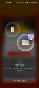

adamdvd Opublikowano 22 Stycznia 2023 Opublikowano 22 Stycznia 2023 Zainstalowałem wczoraj najnowszą aktualizację MIUI 14. Póki co, prawie wszystko na +. Działa płynniej, strony w Chrome przestały 'migać', jaśniejsza czcionka powiadomień w ciemnym motywie. Wydaje się, że zarządzanie RAMem jest gorsze i szybciej ubija aplikacje, ale muszę to jeszcze poobserwować. PS. Znalazłem brak tłumaczeń w Mi Smart Hub - Chińskie krzaczki. @Kacper Skrzypek
Kacper Skrzypek Opublikowano 22 Stycznia 2023 Autor Opublikowano 22 Stycznia 2023 2 godziny temu, adamdvd napisał(a): Znalazłem brak tłumaczeń w Mi Smart Hub - Chińskie krzaczki. Niestety to treść online, nie mogę jej zmienić.

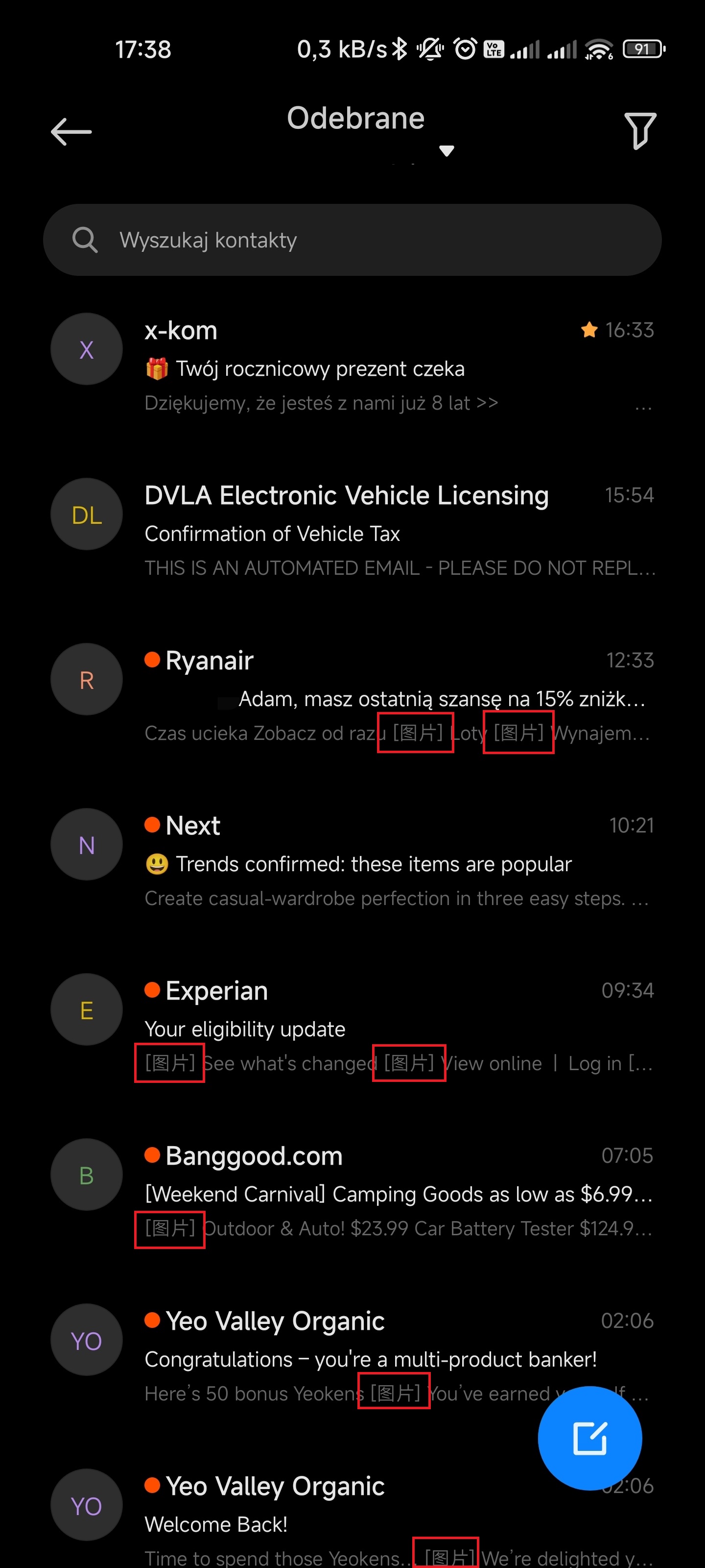

adamdvd Opublikowano 22 Stycznia 2023 Opublikowano 22 Stycznia 2023 Ah, ok. Pewnie z Globalami to spolszczą. Chyba, że to funkcjonalność dostępna teoretycznie tylko w Chinach (choć, jak wiele rzeczy będzie działać na całym świecie :D). Jeszcze taka pierdółka w oryginalnej aplikacji do maili.
