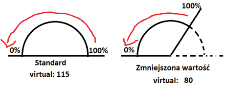

jedyna porada która ma sens, poza wymianą hardware, oraz by nie zmieniać parametrów z których jesteś z tego co piszesz zadowolony, to: zmniejszaj zmienną Lever virtual limit. Zmniejsz sobie na początek na 100 i porównaj. Zmniejszaj aż do osiągnięcia pożądanego efektu. Ta zmienna spowoduje szybszą i mocniejszą reakcję EABS na naciskanie klamki.
Zmiana jaką dokonasz obrazuje schemat (ruch klamki, gdzie 100% to klamka NIE naciśnięta a 0% to klamka naciśnięta na maxa):
  • Thanks 1

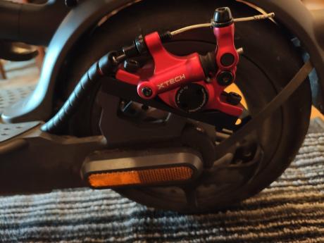

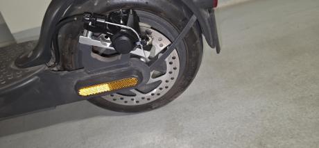

Przyszedł komplet HB-100 i już zamontowany :)
Jeśli ktoś chciałby mieć porównanie to zapraszam poniżej - byłem ciekawy ile zyskam na drodze hamowania .
(porównanie amatorskie, nie prowadziłem testów w laboratorium, a sama metodyka była "na oko" + metr :P )
Warunki testowe :
Hulajnoga Xiaomi Scooter Pro 2 - koła 8.5 cala, brak modyfikacji fizycznej elektroniki, waga własna 75kg, przebieg ~800km (głównie w zimie)
BLE 1.2.9 BRV 2.2.9 BMS 1.2.8
28A/65A/35km/h
Lever virtual limit: 115
Min phase current: 8.0A
Max phase current: 30.0A
KERS : OFF
Nawierzchnia asfaltowa - sucha, nachylenie z górki (około 5-10 stopni),  temperatura około 15 stopni.

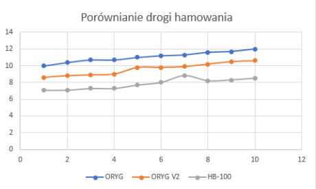

Założenia:
Rozpędzam się do ~ 25 km/h, dojeżdżam do ustalonej linii, zaczynam hamowanie do pełnego zatrzymania.
ORYG -  oryginalny hamulec, oryginalna tarcza 120mm  i oryginalne klocki
ORYG v2 - oryginalny hamulec, oryginalna tarcza 120mm, wymienione/nowe klocki, oraz wyregulowanie wszystkiego do jak najlepszej pracy
HB-100 - hamulce XTECH HB-100, oryginalna tarcza 120mm i nowe klocki
(Poniżej od najmniejszej drogi hamowania do największej, tak było mi lepiej mierzyć :) )
Numer próby  ORYG ORYG V2 HB-100
Próba 1 10 8,6 7,1
Próba 2 10,4 8,8 7,1
Próba 3 10,7 8,9 7,3
Próba 4 10,7 9 7,3
Próba 5 11 9,8 7,7
Próba 6 11,2 9,8 8
Próba 7 11,3 9,9 8,8
Próba 8 11,6 10,2 8,2
Próba 9 11,7 10,5 8,3
Próba 10 12 10,6 8,5
Średnia  11,06 9,61 7,83
Podsumowując warto było wymienić hamulce na HB-100 (o 30% zmniejszona droga hamowania), ale nawet sama regulacja i nowe klocki dają radę ( o 13% zmniejszona droga hamowania) :) .

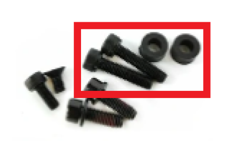

Co ciekawe, kupując zestaw na popularnym serwisie sprzedawca dorzucił poniższe dystanse i dłuższe śruby, najpewniej do tarczy 135 mm.
Może kiedyś spróbuję zestaw z tarczą 135 mm, ale centrowanie tarczy pomiędzy klockami w przypadku gumowych dystansów może być wręcz niemożliwe 😕

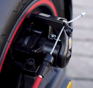

Mały update, niestety hamulce XT HB 100 po tych 3 miesiącach zrównały się z poziomem oryginalnych 😕
Na początku naciśnięcie hamulca powodowało zablokowanie opony, dzisiaj mimo wyczyszczenia zaciśnięcie hamulca nie blokuje opony a jedynie spowalnia obroty 😕
Może natrafiłem na wadliwą sztukę ale cóż, może poszukam promocji na SHIMANO BL-M505 (podobno też pasuje) lub na oryginalne z Xiaomi scooter 3 i próbuje zamontować na 2
PS: Znalazłem hamulce z 3 na aliexpress, jak przyjadą dam znać czy da się zamontować w pro 2

obawiam się że to nie jest hamulec z 3ki. Zdjęcia są pomieszane, opis też bzdurny. Hamulce w 3ce nie są hydrauliczne tylko czysto mechaniczne, z dwoma ruchomymi klockami i tyle.

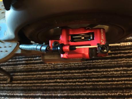

Rzeczywiście ;/ Dalej nie ma hamulców od 3 na rynku wtórnym ;/

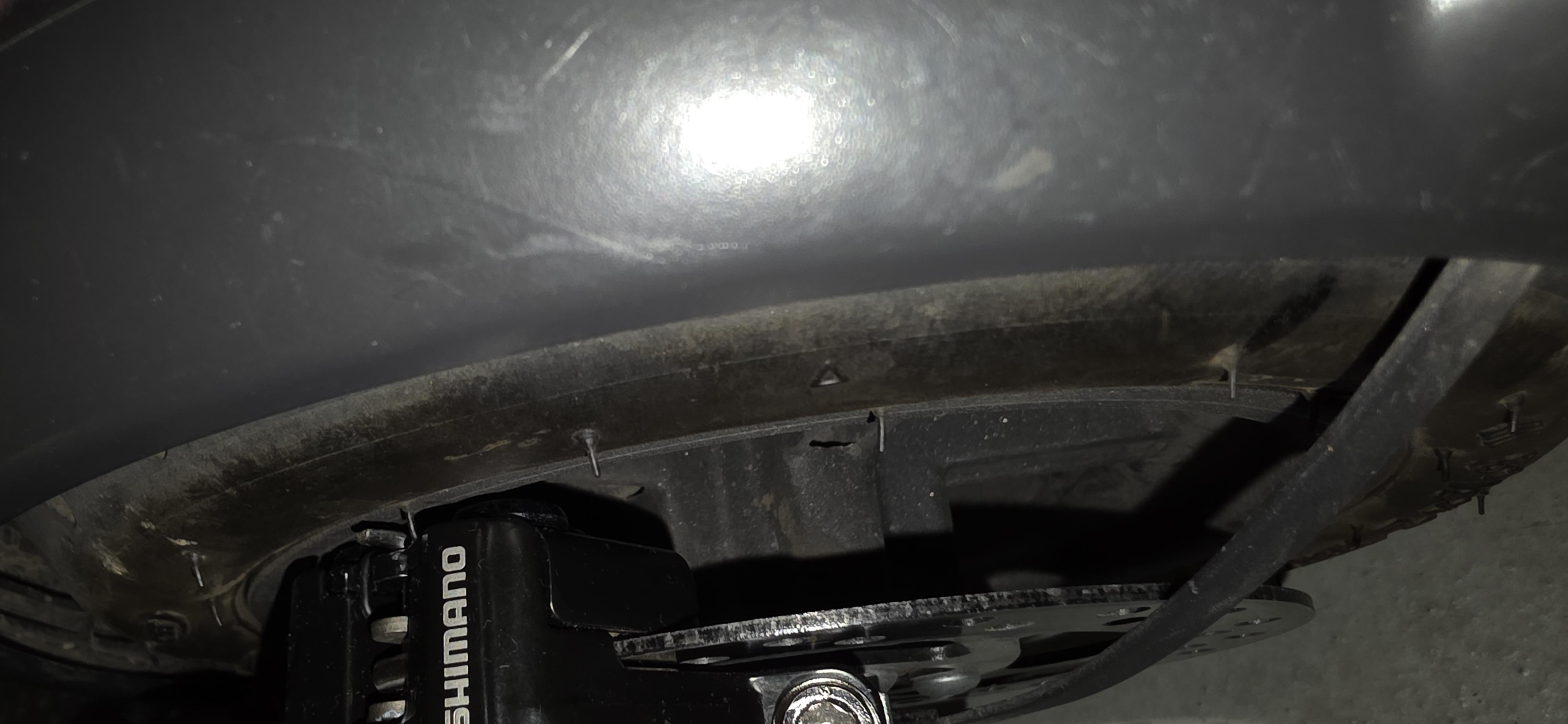

W dniu 23.04.2023 o 23:54, Zubek1990 napisał(a):
na poczatku wszystko fajnie pozniej ,( nie odbija , albo odbija jedna strona . aktualnie wymienilem na "Shimano BR M375 " i jest o niebo lepiej
na jakiej podstawie już oceniasz? Wymieniłeś parę dni temu lub max miesiąc, patrząc na Twoje posty w innym temacie, więc nie masz długoterminowego poglądu. Sam napisałeś, że na początku wszystko fajnie... Nie uważasz, że w Twojej obecnej sytuacji i doświadczeniem z zaciskiem M375 na podkładce jesteś właśnie na etapie: na początku wszystko fajnie? Wypowiedz się produktywnie po sezonie w październiku, bo na razie to chyba sam widzisz, że zbyt mało wody upłynęło w rzece by wysnuwać takie wnioski.
pzdr

Shimano BR M375 wchodzi bez żadnego problemu ? Bez podkładek ITP?
