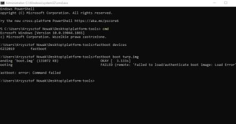

Matysek Posted July 29, 2022 Posted July 29, 2022 Kiedy próbuję wrzucić TWRP przez fastboota komendą "fastboot boot twrp.img" - wówczas idzie boot do TWRP, które pyta mnie o hasło. Na 100% wpisuję hasło poprawnie, a mimo wszystko dostaję komunikat "failed decrypt user 0" Co może być przyczyną?
Kacper Skrzypek Posted July 29, 2022 Author Posted July 29, 2022 Być może TWRP, które podesłałem, nie działa jednak z Androidem 12...

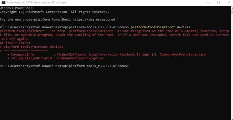

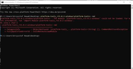

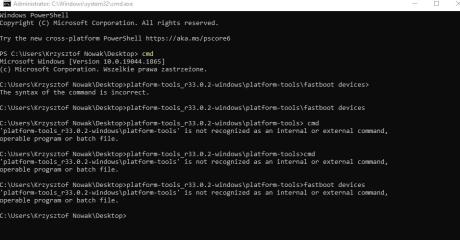

Krzysztof 68 Posted July 31, 2022 Posted July 31, 2022 (edited) Kacper wpisalem i dalej nic : nic nie daje robie 5 godzine.... Edited July 31, 2022 by Krzysztof 68
Kacper Skrzypek Posted July 31, 2022 Author Posted July 31, 2022 Bo nie jesteś w tym katalogu co trzeba... Jesteś na pulpicie...

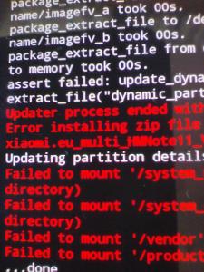

Krzysztof 68 Posted July 31, 2022 Posted July 31, 2022 (edited) Wgrałem wreszcie, ale poprawnie, bo był napis Sucesfull!!! soft z linku u góry i telefon zawisł na Fastboot i nic nie da się robić żeby wyleczyć. I co teraz?? Teraz dalej nie da się wyjść z Fastboota i jest jak na screenie, komputer widzi telefon, ale..... może ktoś ma jakiś pomysł czy oddać na gwarancję ? Bardzo proszę o jakieś pomysly bo jak nic do jutra nie wymyśle to będę w pobliżu salonu Orange ? I jak wgrać starszy soft ale z rozszerzeniem tgz. bo jak go rozpakuję i próbuje wgrać Miflashem to wyskakuje error, że brak jakiegoś pliku, a są to Romy na Redmi Note 11 np. Indonezja, ale coś nie gra. Edited August 1, 2022 by Krzysztof 68

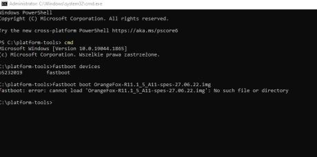

Krzysztof 68 Posted August 3, 2022 Posted August 3, 2022 (edited) Matysek jeden poważny człowiek, który się wypowiedział i mi pomógł. Bardzo dziękuje. Wypróbuje to jeszcze raz wieczorem. I mam nadzieję ze się uda. Kacper dużo mi pomógł nawet bardzo, ale przecież nie musi się znać na każdym nowym telefonie, który wychodzi. Tylko nie rozumiem ludzi przecież na pewno mają te smartfony i zainstalowali ten ROM, przecież forum jest też po to, żeby wymieniać się doświadczeniami, pomagac, a nie pisać o pogodzie....... Teraz ze strachem myślę o moim drugim smartfonie, który mam do roboty, bo na odblokowanie i Rom czeka Redmi Note 11 PRO 5G. Tylko widzisz ja mam taki problem: Edited August 3, 2022 by Krzysztof 68
Matysek Posted August 3, 2022 Posted August 3, 2022 2 godziny temu, Krzysztof 68 napisał: Tylko widzisz ja mam taki problem Przy tej składni zapytania plik "OrangeFox-R11.1_5_A11-spes-27.06.22.img" MUSI BYĆ fizycznie wgrany do Twojego katalogu c:\platform-tools\
Kacper Skrzypek Posted August 3, 2022 Author Posted August 3, 2022 Masz wyłączone pokazywanie rozszerzeń i niemal na pewno z tego powodu masz końcówkę .img.img.
Krzysztof 68 Posted August 3, 2022 Posted August 3, 2022 No to masz teraz zainstalowalo sie i zamiast wejsc do systemu wskoczyło normalne tWRP - próbowalem zainstalowac z karty to sieje błedami i zawiesiło sie na TWRP :
