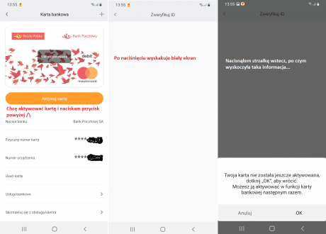

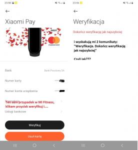

piszę do Was z prośbą o pomoc. Posiadam opaskę Xiaomi Mi Band 6 NFC. Mam problem z aktywowaniem dodanej karty debetowej (o dziwo i rzekomo jest akceptowana przez Xiaomi) Mastercard z Banku Pocztowego. Na przemian zainstalowałem aplikację Zepp Life, potem ją odinstalowałem i zainstalowałem Mi Fitness, w obu przypadkach nie da się aktywować dodanej karty, na ekranie opaski również nie wyświetla się karta. Do posta dołączam zrzuty ekranu zarówno z Zepp Life jak i Mi Fitness. Chciałbym się Was zapytać co może robię nie tak albo co powinienem zrobić żeby to zadziałało, a może to jest wina opaski albo jeszcze czegoś innego? Dzwoniłem dzisiaj na infolinię Xiaomi, to powiedzieli żeby opisać problem w emailu i dołączyć zrzuty ekranu, po czym odpisali mi, że mogę przecież spróbować dodać kartę przez Curve. Zdziwiło mnie to, ponieważ mastercard i bank pocztowy współpracuje z Xiaomi, a ja kupując opaskę zwracałem na to uwagę, a poza tym dodawanie karty przez pośrednika mnie nie interesuje i nie wchodzi w grę.
