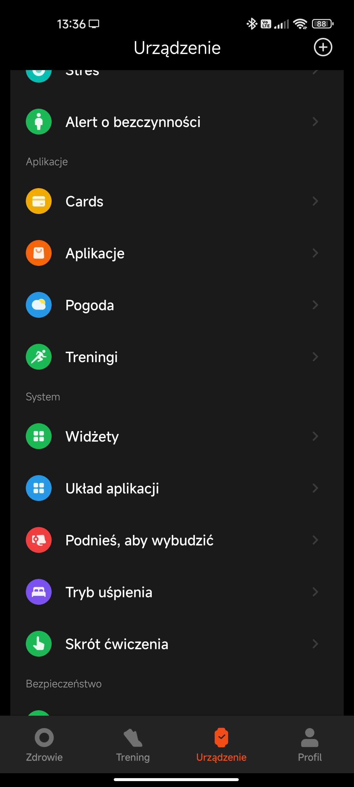

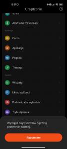

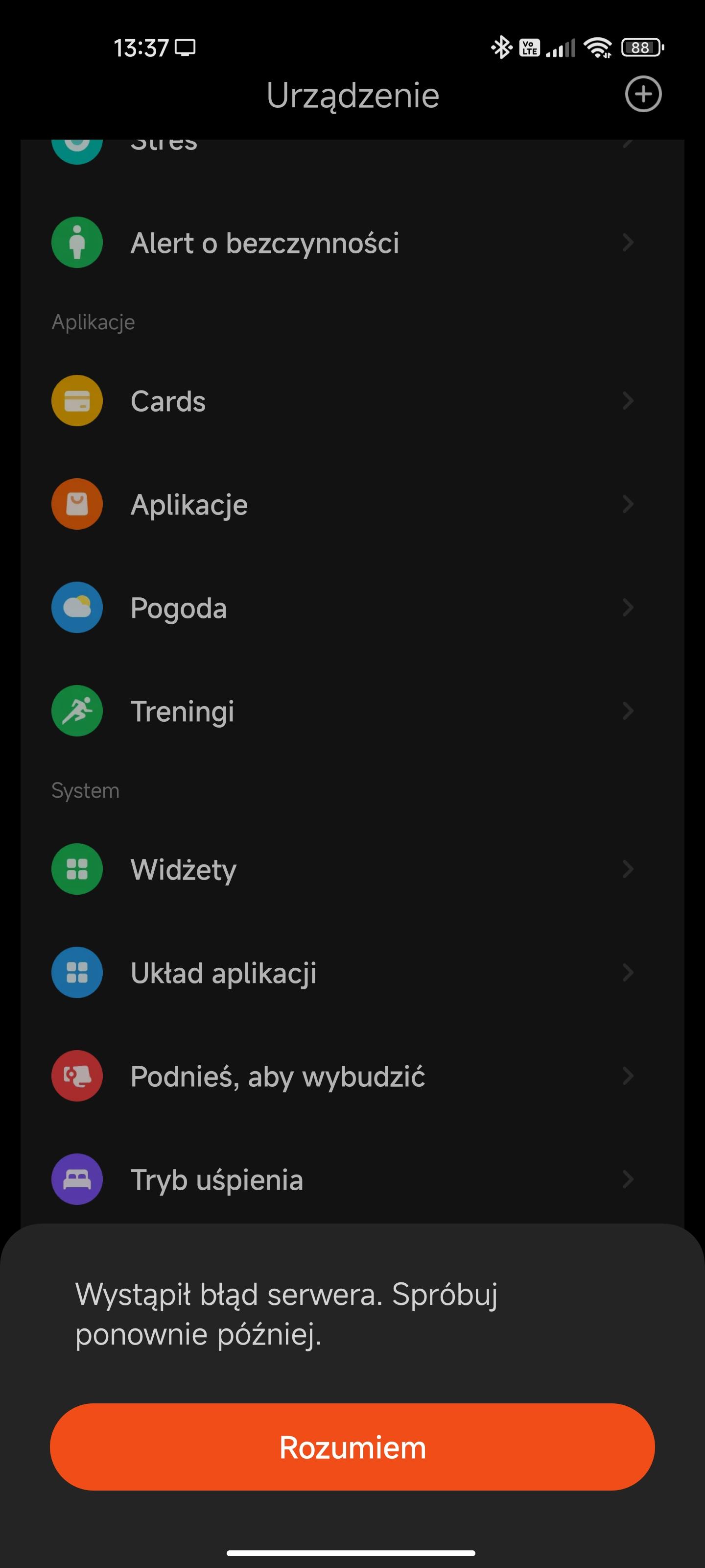

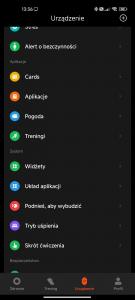

Cinek89 Opublikowano 1 Maja 2022 Opublikowano 1 Maja 2022 Po aktualizacji problem z mi fit brak Xiaomi pay

Kacper Skrzypek Opublikowano 1 Maja 2022 Autor Opublikowano 1 Maja 2022 9 godzin temu, Cinek89 napisał: Po aktualizacji problem z mi fit brak Xiaomi pay Na pewno to Mi Fit? Wygląda na Mi Fitness. W następnej wersji wróci stara apka Zdrowie i będzie można zainstalować globalną wersję Mi Fitness, ale do tego jednorazowo konieczne będą komendy adb (więcej info w poradniku na stronie). 3 godziny temu, m@chen napisał: Witam Telefon zaktualizowany do 13.0.8 Wprawdzie nie dokonywałem jeszcze płatności, ale Google Pay przy uruchomieniu (nie zawsze) wyświetla komunikat o niemożności ich wykonywania. Aplikacja wydaje się działa normalnie, karty widoczne, komunikat jednak irytuje. Skanowanie bezpieczeństwa wykrywa problem z płatnościami, a w Ustawieniach -> O telefonie - widnieje "Aktualizuj" Czy konieczne czyszczenie danych Google Pay? Albo wyczyścić dane, albo wyłączyć opcje programisty (bo to Google Pay też sprawdza).
