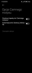

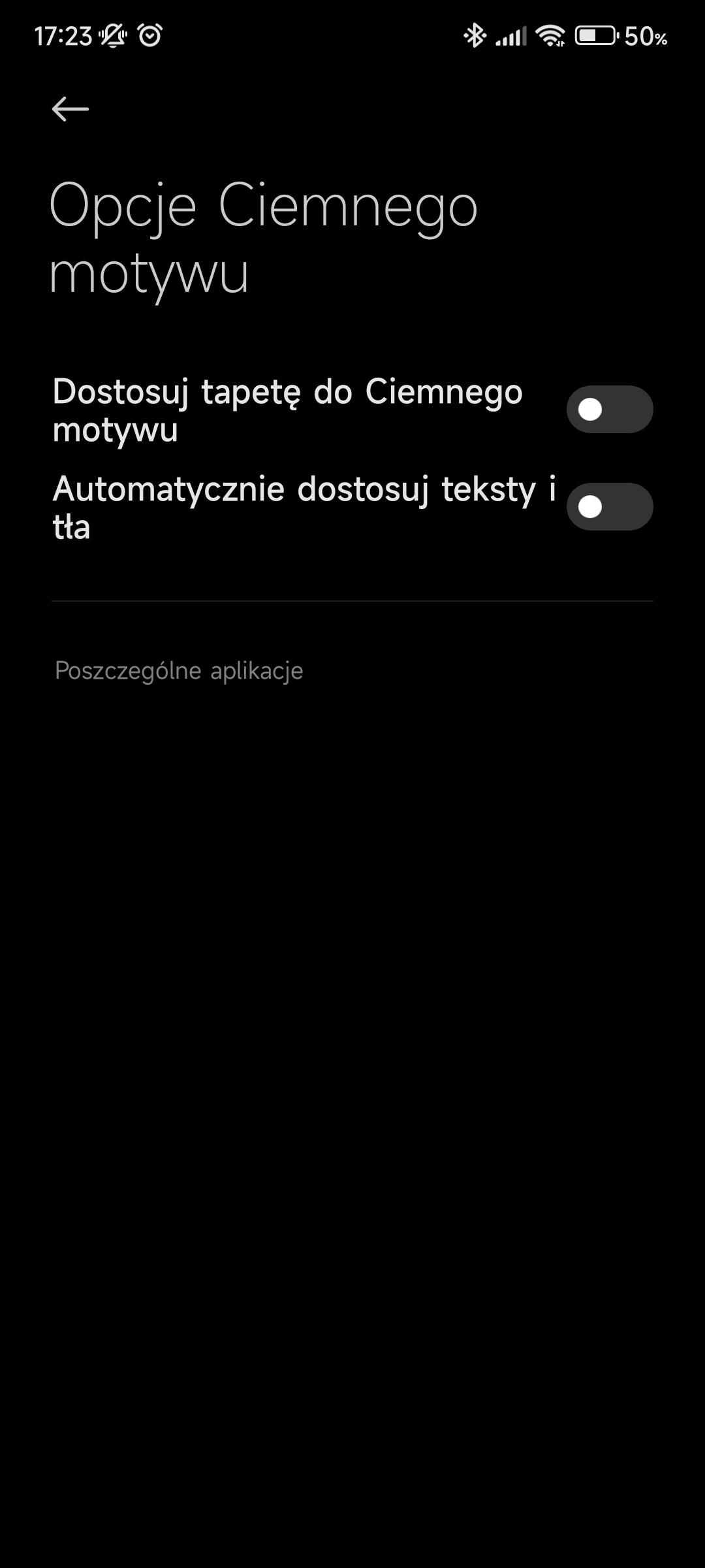

QBAQ Opublikowano 22 Kwietnia 2022 Udostępnij Opublikowano 22 Kwietnia 2022 Czy to bug czy ficzer, że nie ma opcji "wymuszenia" ciemnego motywu w poszczególnych aplikacjach? Odnośnik do komentarza Udostępnij na innych stronach Więcej opcji udostępniania...
Kacper Skrzypek Opublikowano 22 Kwietnia 2022 Autor Udostępnij Opublikowano 22 Kwietnia 2022 Xiaomi zarządza tym online. Tak jest już przynajmniej od pół roku. Dopóki nie pójdą po rozum do głowy lub nie dodadzą apek za pomocą swojej chmury, no to nie będzie żadnych aplikacji (chyba że wgrasz moduł pod Magiska, bo słyszałem, że jakiś jest). Odnośnik do komentarza Udostępnij na innych stronach Więcej opcji udostępniania...
