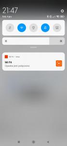

Maciejos82 Posted December 4, 2021 Posted December 4, 2021 Sorry za dubel tematu z działu mi band 4 ale mi band 6 mam to samo, opaska kupiona wczoraj rom na fonie wgrany od nowa i nadal pisze na przykład opaska połączona 10 minuta a za chwilę to samo pisze tylko 1 minuta. Wszystkie uprawnienia w Mi Fit dodane włącznie z kłódką aplikacji, czyżby apka mi fit aktualna wersja była zrąbana czy u kogoś jest to samo.?

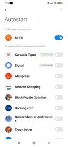

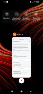

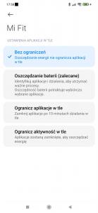

ziomal_1313 Posted December 4, 2021 Posted December 4, 2021 3 godziny temu, Maciejos82 napisał: Sorry za dubel tematu z działu mi band 4 ale mi band 6 mam to samo, opaska kupiona wczoraj rom na fonie wgrany od nowa i nadal pisze na przykład opaska połączona 10 minuta a za chwilę to samo pisze tylko 1 minuta. Wszystkie uprawnienia w Mi Fit dodane włącznie z kłódką aplikacji, czyżby apka mi fit aktualna wersja była zrąbana czy u kogoś jest to samo.? Ograniczenia baterii wyłączone?

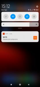

Maciejos82 Posted December 4, 2021 Author Posted December 4, 2021 (edited) Tak, już przesyłam fotki O to fotki, Na 4 fotce pokazałem co wskazuje mi fit, że opaska podłączona np 5 minut a za chwilę znowu, że 1 minuta choć napis ,,opaska jest podłączona" nie zmienia się chyba, że ja się mylę i opaska się nie rozłącza z mi fitem i tylko czas na mi ficie durnieje ? Edited December 4, 2021 by Maciejos82
ziomal_1313 Posted December 4, 2021 Posted December 4, 2021 3 godziny temu, Maciejos82 napisał: Tak, już przesyłam fotki O to fotki, Na 4 fotce pokazałem co wskazuje mi fit, że opaska podłączona np 5 minut a za chwilę znowu, że 1 minuta choć napis ,,opaska jest podłączona" nie zmienia się chyba, że ja się mylę i opaska się nie rozłącza z mi fitem i tylko czas na mi ficie durnieje ? Trochę dziwne. Spróbuj rozłączyć opaskę z Mi fit. Zainstaluj xiaomi wear i spróbuj tą aplikacją
Maciejos82 Posted December 4, 2021 Author Posted December 4, 2021 Właśnie zauważyłem, że to jakoś problem z minutami chyba bo powiadomienia mi przychodzą normalnie cały czas pisze opaska podpięta nie ma, że rozłączono czyli cały ją widzi ?
Maciejos82 Posted December 5, 2021 Author Posted December 5, 2021 Nowe informacje, zrobiłem ustawiania fabryczne opaski, rozłączyłem od mi fita, wylogowałem się, wyczyściłem dane oraz jeszcze raz zainstalowałem mi fita i, sprawdziłem dopóki nie włączyłem Internetu czy to po wifi czy po danych pakietowych to pisało 1h po czym włączyłem neta po wifi i po 10 min czas znowu od nowa idzie czyli albo coś z powiadomieniami w mi fit jest i tak będzie jak net włączony albo nie wiem napis, że opaska jest podłączona nie znika chyba, że sam wyłączę bluetooth czyli chyba tak musi być ?
