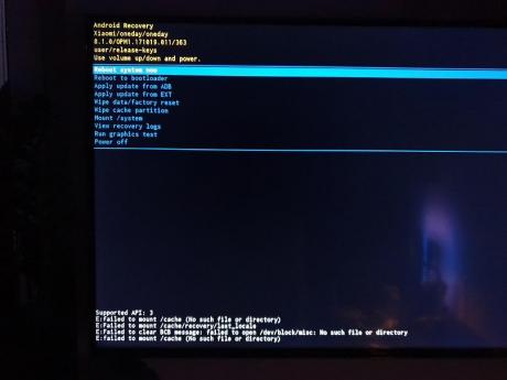

mucha6630 Posted November 20, 2021 Author Share Posted November 20, 2021 (edited) udało sie przejść dalej 😕 ale nie i tak jest lipa wisi na logo MI a recovery nie dziala poprawnie aby burning przeszedł normlanie musiałem przed załadowaniem dodać password.bin https://tiny.pl/9dgrp https://tiny.pl/9dgrl Edited November 20, 2021 by mucha6630 Link to comment Share on other sites More sharing options...

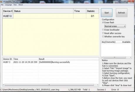

unida Posted November 23, 2021 Share Posted November 23, 2021 No dobra...Oczywiście nie odpowiadam za ewentualne uszkodzenia, no ale co może być bardziej zepsute niż zbrickowany sprzęt Mój tv box zaczął loopować przy najnowszej aktualizacji (3933), a miałem wgraną 3595, która jakiś czas temu zainstalowała się bez problemu.Tu po polsku jak flashować mi boxa: https://miuipolska.pl/forum/topic/49642-flashowanie-atv-81-oreo-na-mi-box-s-mdz-22-ab/Ale ja użyłem USB Burning Tool w wersji 2.1.7.3, bo najnowsza nie zamontowała mi pliku img.Otwieramy pudełeczko, podłączamy kablem usb do kompa. Zasilanie musi być WYłączone.Otwieramy program z uprawnieniamu administratora, montujemy plik img (File>Import image)Potrzebujemy też uzyć pliku password.bin, bo bez niego prawdopodobnie pojawi się błąd. Plik pobieramy stąd: https://forum.xda-developers.com/attachments/password-bin-zip.5445437/ , rozpakowujemy i dodajemy w programie (View>InPut Password i wskazujemy nasz plik password.bin.ODZNACZAMY Erase bootloader i naciskamy StartZwieramy zaznaczone na zdjęciach miejsca i włączamy zasilanie. Obserwujemy program. Jak uruchomi się flashowanie, to można odewrzeć (dziwne słowo). Czekamy aż się powiedzie proces. Jeśli będzie ok, to odłączamy boxa od kompa i podłączamy hdmi do tv, czy monitora. Nie pamiętam, czy uruchomiłem boxa z pilota, czy po prostu odpiąłem kabel zasilający i wpiąłem ponownie.Powinien załadować się system, ale pewnie nie uda się sparować pilota wg instrukcji jaka pojawi się na ekranie (u mnie sie nie dało)Wyłączyłem więc boxa i wszedłem w tryb odzyskiwania (recovery), czyli przy wyłączonym sprzęcie naciskamy jednocześnie przycisk "ok" i "wsteczny" pilota (o dziwo to działało), trzymając wpinamy kabel zasilający. Czekamy aż wejdzie w tryb odzyskiwania i zwalniamy klawisze pilota.Potrzebujemy plik update.zip, który pobieramy stąd: https://android.googleapis.com/packages/ota-a.../5cabec120b0378853b3d89a58c0171ac3e965046.zip. Zmieniamy nazwę na update, by powstał plik update.zip Wrzucamy plik na pendriva wcześniej sformatowanego do FAT32.Inne aktualizacje są tutaj: https://forum.xda-developers.com/t/official-s...hread-mi-box-mdz-16-ab-and-mdz-22-ab.4241475/To jest właśnie wersja 3595, więc taką jaką miałem przed nieszczęsną aktualizacją. Inne mi nie zadziałały. Na rosyjskiej stronie w instrukcji jest update (jakiś wcześniejszy chyba), ale dla recovery wersja 8 (na samej górze w trybie odzyskiwania można to odczytać). U mnie widoczna była 9ka (nie wiem czemu tak), więc może dlatego ten update od ruskich nie zadziałał.Wpinamy pendriva z plikiem do boxa i pilotem robimy 3 czynności:1. Wipe cache partition2. Wipe data/factory reset3. Apply update from ext > update from udisk > update.zipJak się powiedzie, to już tylko reboot system now.Powodzenia 3 Link to comment Share on other sites More sharing options...

Basu1 Posted January 12 Share Posted January 12 Hej, mam to samo:(nieudana aktualizacja i box uceglony:) Próbowałem wgrać nowego softa, ale wyskakuje błąd przy wgrywaniu . Wykonuję wszystko według tego poradnika - podłączając urządzenie do PC w programie Amlogic USB Burning Tool widzę że jest ono wykrywalne jednak gdy klikam start zatrzymuje się po chwili na 1 % z błędem "Download buffer/USB transfer error. Było w innym poście że w niektórych wersjach boxa nie da się po aktualizacji do 9 powrócić do 8 https://miuipolska.pl/forum/topic/49642-flashowanie-atv-81-oreo-na-mi-box-s-mdz-22-ab/ Link to comment Share on other sites More sharing options...
Basu1 Posted January 15 Share Posted January 15 Udało się zreanimować boxa.Najpierw downgrade do 8.1 później po uruchomieniu wyskoczyła aktualizacja do 9 i tym razem zainstalowała się poprawnie. Błąd przy 1% wyskakiwał przez brak password.bin Błąd przy 4% za długo trzymana zworka, trzeba ją od razu puścić jak box zostanie wykryty przez program burning tool. Link to comment Share on other sites More sharing options...
