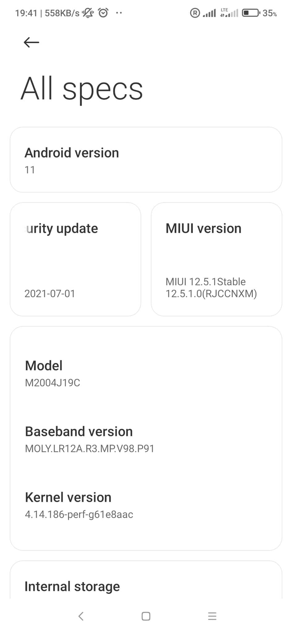

Witam. Mecze sie juz kilka tygodni, kazdy poradnik znaleziony na internecie to klapa. Mianowicie:
odblokowalem kiedys bootloader i zrootowalem telefon. chcialem wgrac jakis custom rom - klapa. Wieczny bootlop.
Zawiodl mnie nawet backup, niewiem , moze cos zle zrobilem. Jedyny ratunek na wlaczenie telefonu to chinski firmware, poniewaz ani global ani eu nie dzialal.
Jak moge wgrac globalny albo europejski rom? Firmware wgrywalem przez adb, inne metody zawiodly. Wrzucam screen z modelem. Bardzo prosilbym o jakies sugestie/rady.
Przez chinski system, nie ma uslug play. Tragedia w uzytkowaniu.

Tak, telefon z europejskiej. W tym roku go wzialem w playu. Kiedys cos przeczytalem na jakims forum ze nie mozna instalowac global/eu na china i odwrotnie. Zadziala mi ten rom z globala?

Po kilkunastu probach w koncu odpalio sie miflash. Musialem dodac wszystko do folderu z adb na dysku c.  Flashowalo sie a na koncu pojawil sie blad i niekonczacy sie bootlop.
zrobilem flash all z lock i wyskakuje system destroyed. w fastboot wchodzi normalnie
