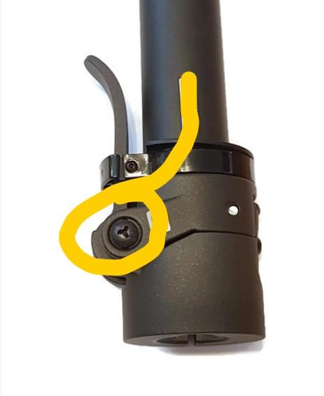

przemo3679 Opublikowano 3 Sierpnia 2021 Opublikowano 3 Sierpnia 2021 Witam. Mam M365, na starszym wadliwym rodzajem mechanizmu składania hulajki. Chcę wymienić cały mechanizm na nowy. Jaki mechanizm powinienem kupić i skąd? Czy mechanizmy na allegro za 60-70 zł to dobry pomysł? Czy da się włożyć ten nowy rodzaj mechanizmu np od 1S, jeżeli tak to gdzie ich szukać i pod jaką nazwą? Czy macie jakieś sprawdzone mechanizmy?
0 Battery_Saver Opublikowano 3 Sierpnia 2021 Opublikowano 3 Sierpnia 2021 (edytowane) Kupowanie samego zawiasu wiąże się z wybiciem starego z rury i nabiciem nowego. Nie proponuję robić takich zabiegów, ponieważ nie masz żadnej pewności, że rura po wybiciu jej ze starego zawiasu będzie w nowym siedzieć na tyle sztywno, że podczas jazdy Ci nie pierd... Według mnie i wielu serwisantów, jedyne co ma sens i jest bezpieczne, to wymiana całej kompletnej kolumny. Czyli wymieniasz rura: cały zaczep/zawias. Jest ona sprzedawane jako jedna część. Oczywiście należy zapytać sprzedawcy by sprawdził np. magnesem czy sam zaczep jest stalowy czy aluminiowy. Oczywiście jak już wymieniasz, to wymiana na aluminiowy to bezsens. Co do kompatybilności, to będzie pasować każda kolumna, czy to z wersji zwykłej, czy to 1S, czy Essential, czy od PRO. Od PRO jest tylko dłuższa o 5cm, więc składanie pojazdu i zaczepianie dzwonka na błotnik odpada, ale jest większy komfort jazdy, bo ręce trzymasz wyżej o te 5cm. Koszty? Na allegro kupisz kompletną kolumnę za około 100zł. Ogólnie to polecam przy takiej wymianie kupić kolumnę od monorim. Koszt około 180-200zł Aby ją wymienić musisz odkręcić trzy śruby: mocującą widełki, dokręcaną od góry do nabitej gwiazdki w widełkach oraz dwa imbusy ściskające dolną część zawiasu na rurze od widełek. Należy pamiętać, by uważać na łożyskowanie kolumny, by czasami nie złożyć źle, lub nie skręcić za mocno. I PS: oryginalny zawias, na śrubę koloru czarnego (wyjątkiem jest kolumna do wersji białej, tam śruba jest srebrna), więc jeśli oczekujesz oryginału to zwróć na to uwagę, mówię o tej śrubie: Edytowane 3 Sierpnia 2021 przez Battery_Saver foto 1
0 przemo3679 Opublikowano 3 Sierpnia 2021 Autor Opublikowano 3 Sierpnia 2021 To tak: 1. Zawias mam już wybity i wyciągnięty, stary mógłbym reanimować ale za kilkadziesiąt złotych lub nawet stówkę odpuściłem sobie, i tak ma luzy. 2. Wymieniam ponieważ po wypadku (dość poważnym, który był spowodowany wygięciem zaczepu), złożyłem ją do kupy, ale tym razem pękła mi ta nakrętka na imbus w połowie długości. Teraz ani to wyciągnąć, ani skręcić. 3. Do starego zawiasu mam kupiony zaczep aluminiowy wykonany na CNC, więc zawsze można przełożyć do nowego. 4. Kolumna którą miałem po wypadku i tak się poluzowała, więc na wyciągnięciu i tak nic nie straciłem. Dzięki za profesjonalną odpowiedź.
0 Battery_Saver Opublikowano 3 Sierpnia 2021 Opublikowano 3 Sierpnia 2021 W takiej sytuacji jak opisujesz to jedyna dobra i sensowna rada a przede wszystkim bezpieczna to jak napisałem wymiana całości. Nie ma co oszczędzać 40zł na coś czego nie będziesz pewien. A nie będziesz uwierz mi. Nie wskażę konkretnej aukcji, żeby nie było potem, że jakaś reklama, proponuję albo oryginał od Xiaomi, albo jak napisałem, kolumnę od monorim. Sam używam monorim i nie mogę powiedzieć na nią nic złego a i składanie jest zupełnie inaczej rozwiązane. 1

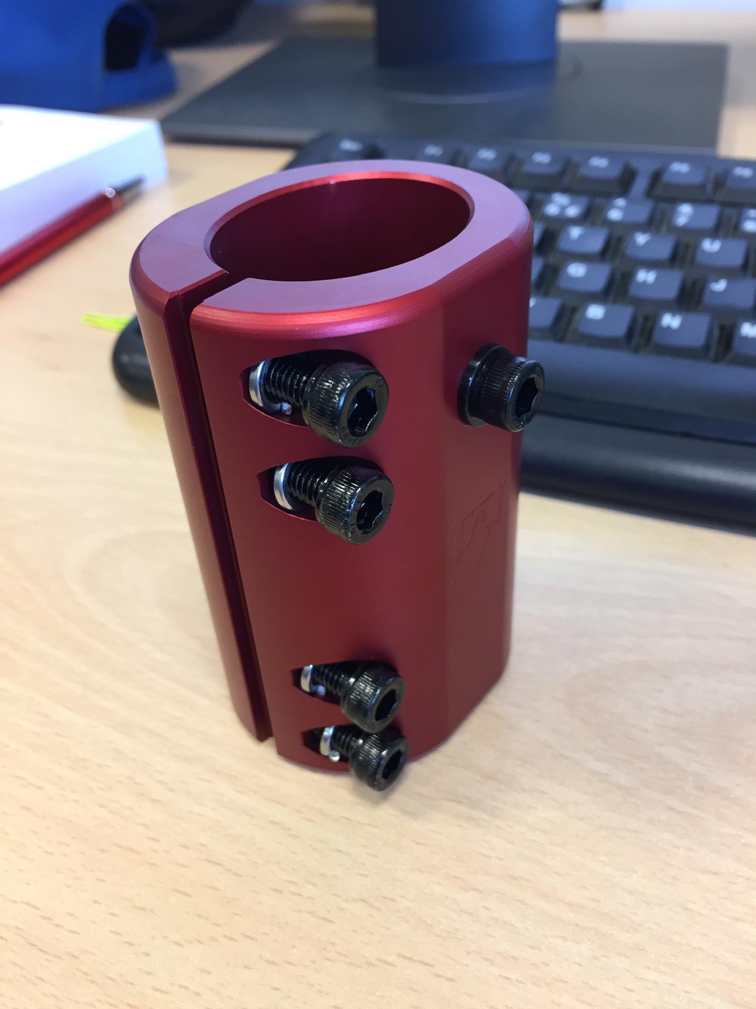

0 Tidnes Opublikowano 4 Sierpnia 2021 Opublikowano 4 Sierpnia 2021 @przemo3679 Jeżeli nie potrzebujesz składać kierownicy rozważ połączenie na sztywno. Na zdjęciu i w użyciu 1
