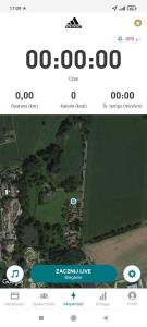

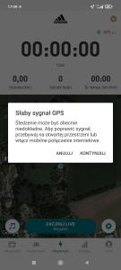

ZK KZ Opublikowano 28 Lipca 2021 Opublikowano 28 Lipca 2021 Witam, Mam problem z GPS. Telefon nie łapie zasięg GPS na aplikacjach biegowych. W google map w trybie nawigacji działa przez kilka km a potem traci sygnał. Bateria naładowania, tryb oszczędzania wyłączony, dokładna lokalizacja włączona, uprawnienia lokalizacji dla aplikacji biegowych włączone, w ustawieniach bateri wyłączyłem oszczędzanie energii dla aplikacji biegowych. W czym problem? Biegam z osobą, która ma ten sam telefon i ten sam problem. Pomocy

brawo Opublikowano 29 Lipca 2021 Opublikowano 29 Lipca 2021 No przecież masz napisane, że brak GPS ("świeci" na czerwono"). Tu nia ma nic wspólnego reszta.
ZK KZ Opublikowano 29 Lipca 2021 Autor Opublikowano 29 Lipca 2021 No i w tym problem, że ten GPS nie potrafi złapać zasięgu mimo iż jest włączony. W google map gdy znajdzie pozycję to po chwili się zawiesza i koniec.
