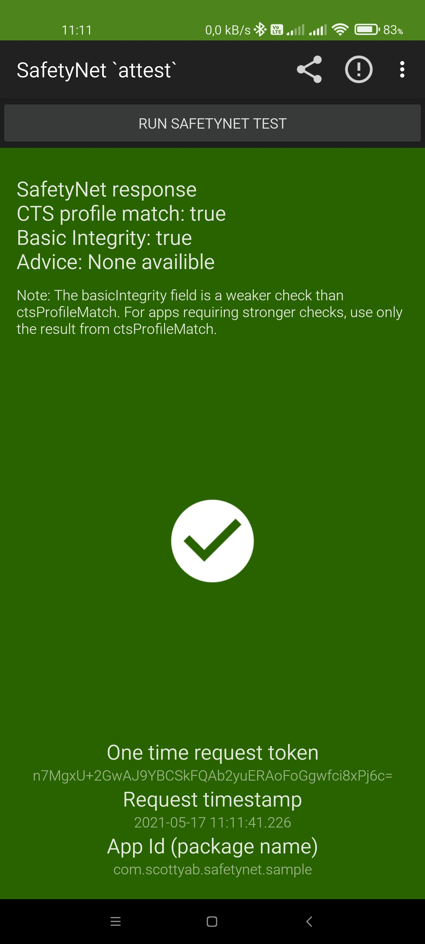

55 minut temu, Szabla napisał:
SafetyNet. Passed
Płatności powinny działać
Sprawdzałeś może w panelu Płatności Google, czy są wszystkie ptaszki?
No i - co ważniejsze - czy jakieś zmiany widoczne w ROMie...?
Opublikowano (edytowane)
Niestety nie mam kart, a zmian na razie nie zauważyłem. O godzinie 8:00 miałem jeszcze w SafetyNet Failed
Edytowane przez Szabla
Niestety, pomimo pozytywnego SafetNet, "telefon nie spełnia norm bezpieczeństwa". Płatności nie będą więc działać...
A w takim przypadku jak już zaskoczył na safetynet failed to nie trzeba wrócić do stockowego romu i na nowo miui 12.5.7?
Tak miałem wcześniej
Wysłane z mojego M2011K2C przy użyciu Tapatalka
Spróbuj wyczyścić dane w Google Play. Ja tak zrobiłem
Jak już potwierdzicie, że płatności działają to wgram.
Frycowe flashowania telefonu co kilka godzin już mnie odstraszają od eksperymentów :)
Niestety nie pomogło ani odinstalowanie GP, ani czyszczenie.
Nie wiedzieć dlaczego GP "trzyma" ustawienia i karty w pamięci, a dodatkowo wyświetla komunikat "Twoje urządzenie nie jest bezpieczne".
Wczoraj wieczorem instalowałem ROM na czysto. SafetyNet OK. W ustawieniach GPay wciąż komunikat "Twoje urządzenie nie spełnia wymogów bezpieczeństwa".
Wróciłem do 12.5.5.
Ten komunikat może być przez trochę dłużej czasu, Google odświeża to online u siebie co kilka dni prawdopodobnie. Jak miałem roota na Mi 10T Lite to też miałem te info nawet po jego wywaleniu przez trochę czasu. Ale zniknie.
