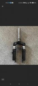

Szabla Opublikowano 10 Maja 2021 Udostępnij Opublikowano 10 Maja 2021 (edytowane) Które zawieszenie polecacie? Edytowane 10 Maja 2021 przez Szabla Odnośnik do komentarza Udostępnij na innych stronach Więcej opcji udostępniania...

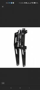

Vergiliusz Opublikowano 10 Maja 2021 Udostępnij Opublikowano 10 Maja 2021 21 minut temu, Szabla napisał: Które zawieszenie polecacie? Zdjęcie u góry pokazuje zawieszenie e-sparts i jest to o niebo lepsze niż chińska podróbka monorim pokazana poniżej. Odnośnik do komentarza Udostępnij na innych stronach Więcej opcji udostępniania...
Tidnes Opublikowano 11 Maja 2021 Udostępnij Opublikowano 11 Maja 2021 @Szabla Jeżeli turlasz się po mieście w którym jest w miarę równo to zacznij od wymiany opon na 10’. Aby radość trwała dłużej spojrzyj na opony Xuancheng 10’. Nie patrz nawet na Wanda czy Deli. Wandzia szybko łysieje a Deli pęka przy obręczy. A jak już amortyzacja przodu to Monorim (wahacz) ale trzeba wymienić tą śmieszna sprężyna na dumper powietrzny. Na podróbki bym nie patrzył, dentysta kosztuje zdecydowanie więcej. Co do zawieszenia ESPARTS nie próbowałem, czytałem wypowiedzi kilku użytkowników którzy przerabiali lekko lagi bo coś z nimi nie grało. Odnośnik do komentarza Udostępnij na innych stronach Więcej opcji udostępniania...
