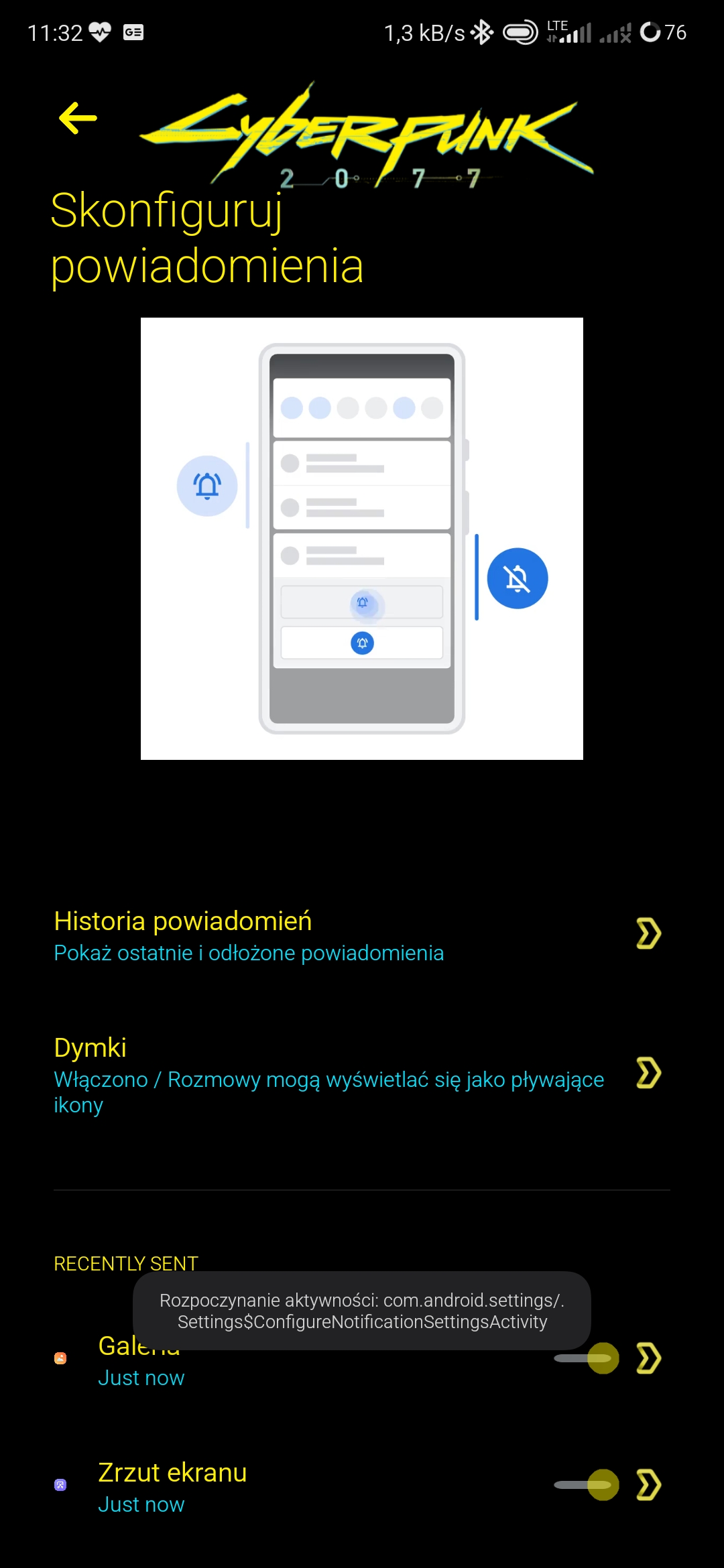

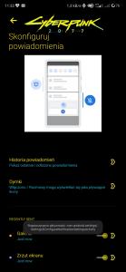

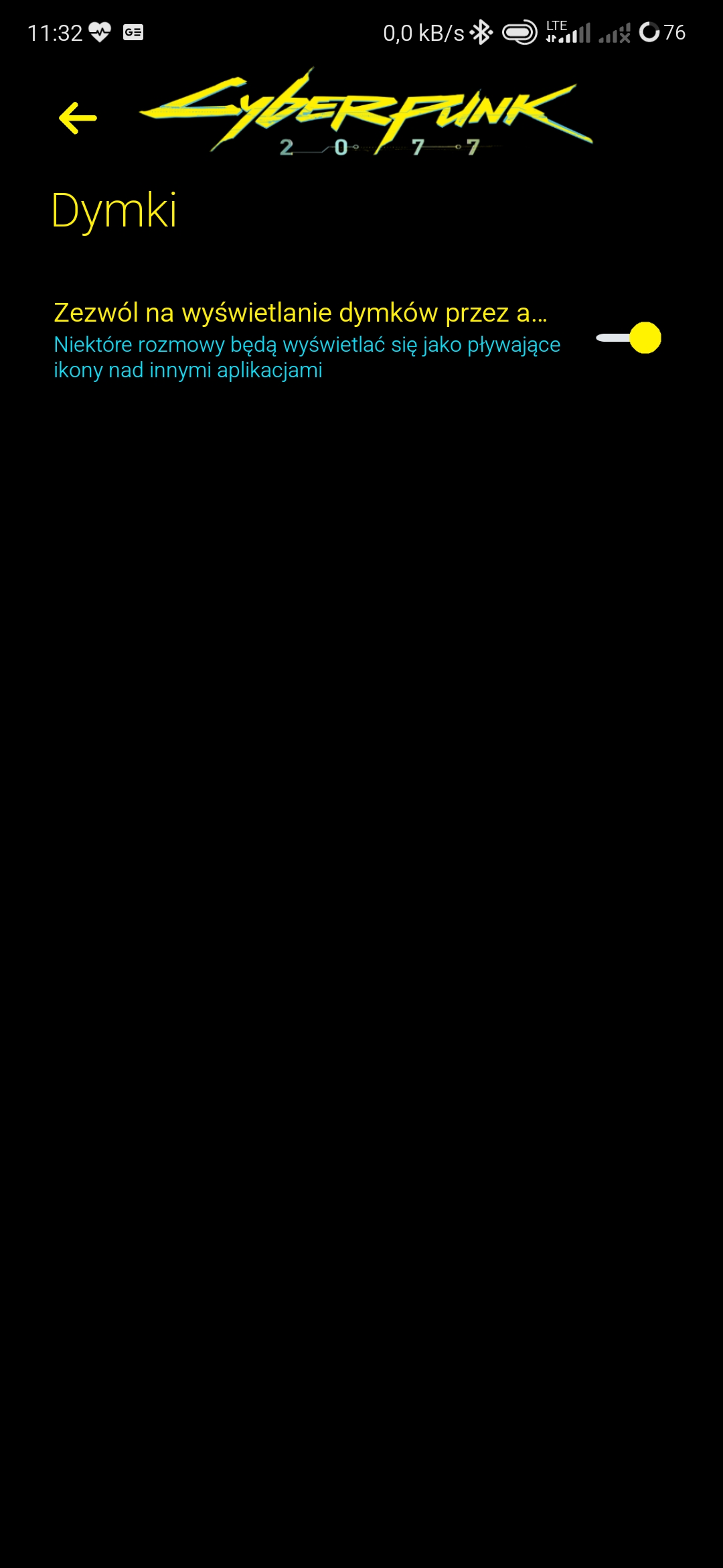

Witam podepnie się do tematu.
Wyłączyć dymki można bardzo łatwo.
Pobierz ze sklepu aplikacje activity launcher, w aplikacji wyszukaj "powiadomienia" - zejdź do sekcji ustawienia i stuknij "skonfiguruj powiadomienia" - wyświetli się karta ustawień - stuknij "dymki" a następnie odznacz "zezwól na wyświetlanie dymków przez aplikacje"
Ja z kolei mam pytanie czy ktokolwiek wie jak WŁĄCZYĆ dymki dla aplikacji SMS miui? Dymki działają w apce wiadomości google - ale google nie współgra z motywami miui.
Screenshot_2021-04-15-11-32-47-065_de.szalkowski.activitylauncher.jpg Screenshot_2021-04-15-11-32-55-307_com.android.settings.jpg Screenshot_2021-04-15-11-32-57-759_com.android.settings.jpg

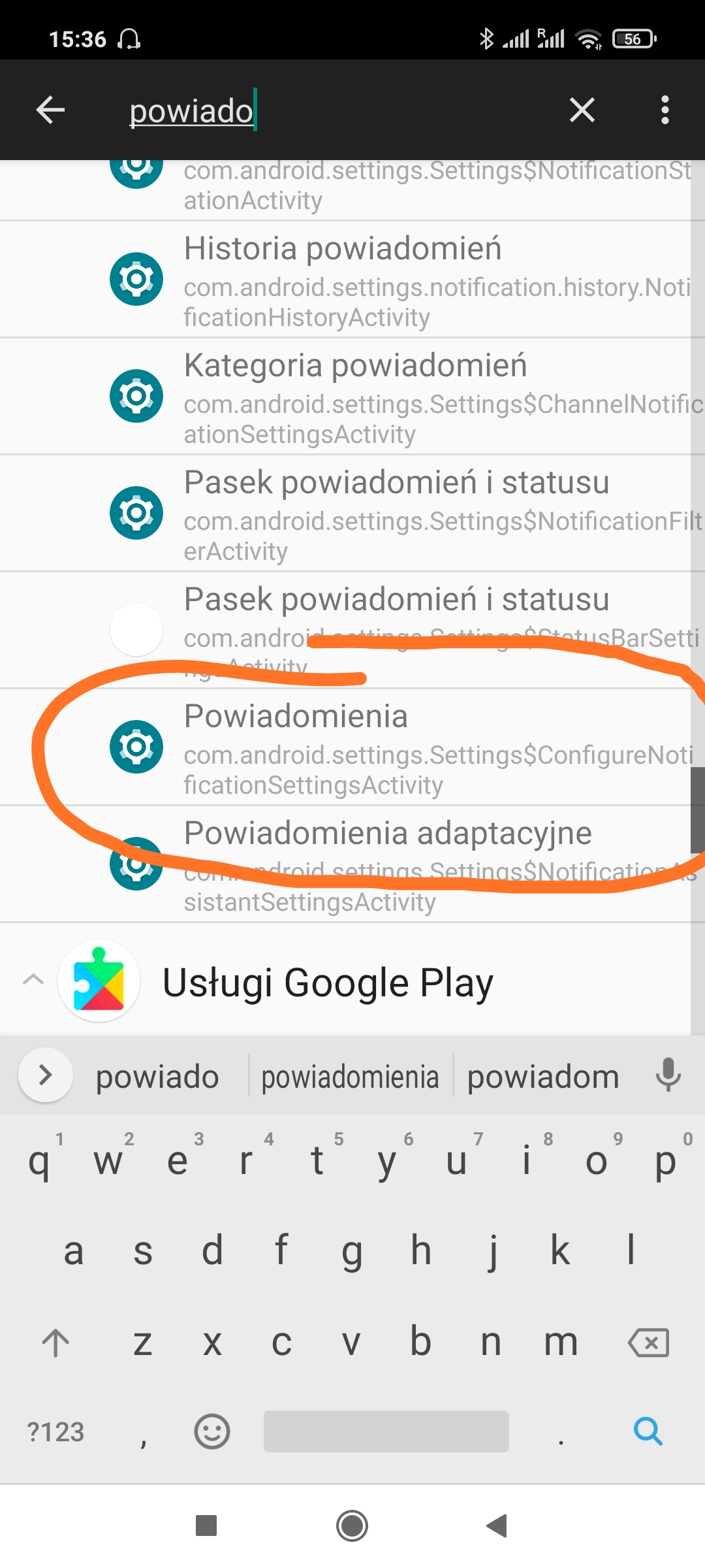

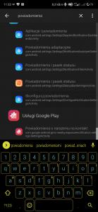

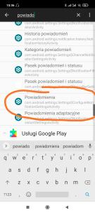

Dnia 21.04.2021 o 15:26, Pan_Adrian napisał:
Jaką wersję softu posiadasz? Jaki region? działasz na globalu czy xiaomi.eu? U mnie na oficjalnej wersji 12.1.4 EEA, po instalacji Activity Launchera nie ma w ogóle opcji "skonfiguruj powiadomienia"
Zamiast "skonfiguruj powiadomienia" musisz wybrać opcję "powiadomienia" z szarym dopiskiem "com.android.settings.Settings$ConfigureNotificationSettingsActivity" (jak na zdjęciu)
Odnośnik do komentarza
Udostępnij na innych stronach
  • 3 miesiące temu...
