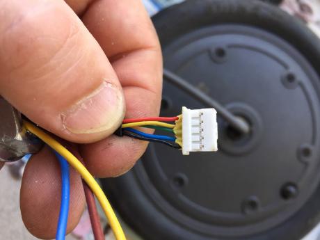

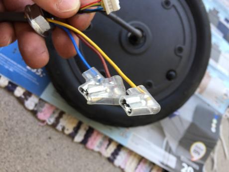

Witam. Urwalem kabel od silniia w m365 pro i podlutowalem raz jeszcze ale ma problem z jedna faza. Dziala lepiej na dwoch fazach niz na trzech. Myslalem ze uwalony jest zwoj i zostawilem go w smieciach. Jednakze po jakis czasie rozebralem jakis chinski zamoennik i zauwazylem ze czujnik halla jest inaczej podłączony niz w moim. Moze to chinska fantazja kolorami a moze popelnilem blad. W chinskim zamienniku jest kolor B-niebieski , kolor C zielony. Moze ktos ma cos takiego na stole, albo pamieta kolory. Dzieki za wszelką pomoc.

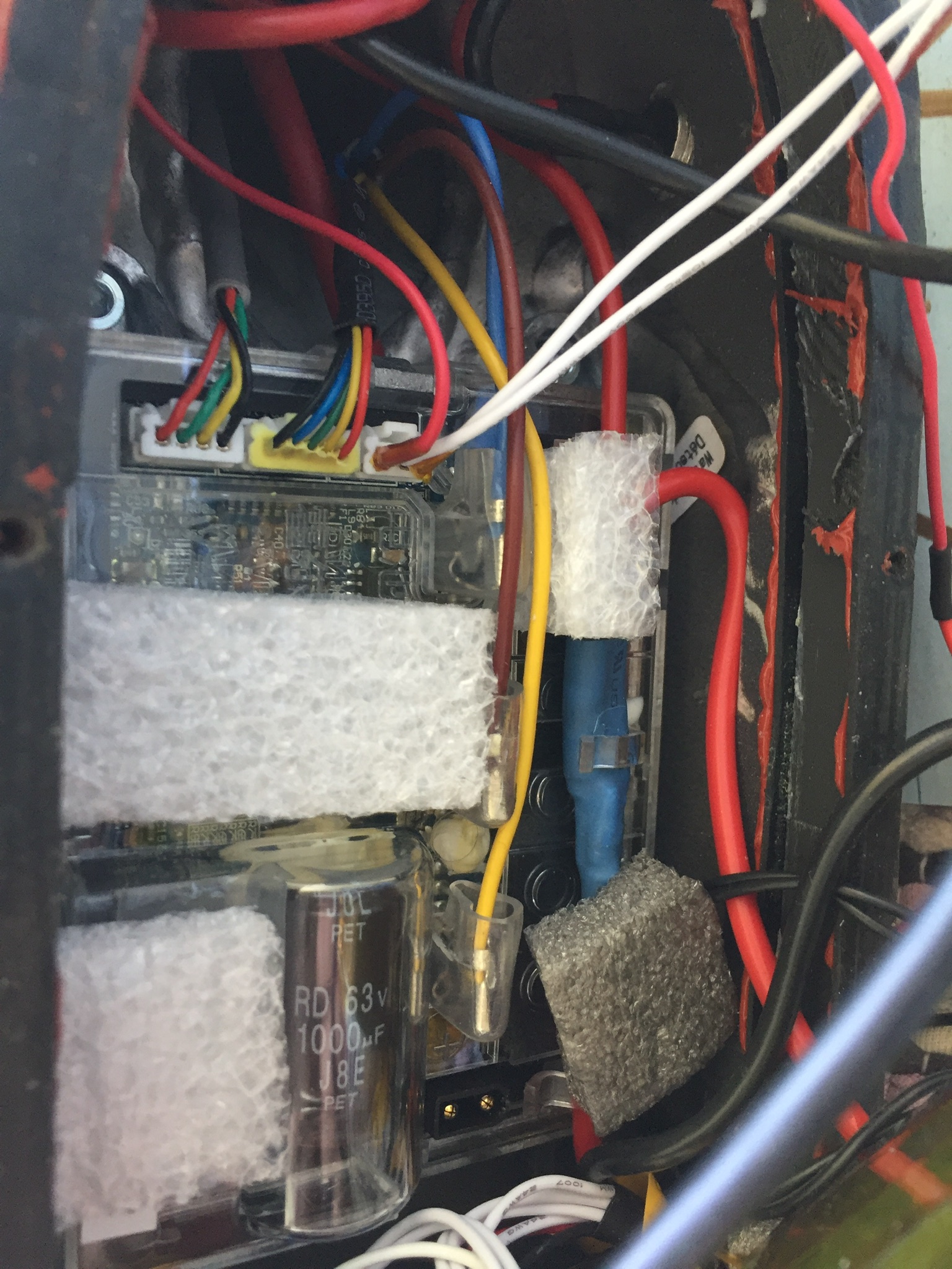

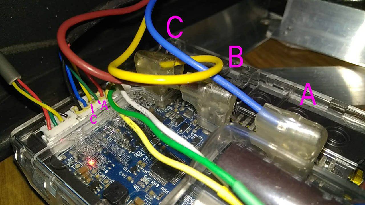

Juz naprawione. Zle poloczenie kabli... Tak sie konczy lutowanie bez topnika:) jednakze brak poloczenia byl na fazach a nie na czujniku halla. Jeszcze a propo czujnikow halla, to jak to jest z wymiana? One sa prasowane? Mozna gdzies dostac takiego ksztaltu żeby ladnoe sidzialy w rowkach?
Dla potomnych zostawiam poprawna kolejność w m365 Pro
