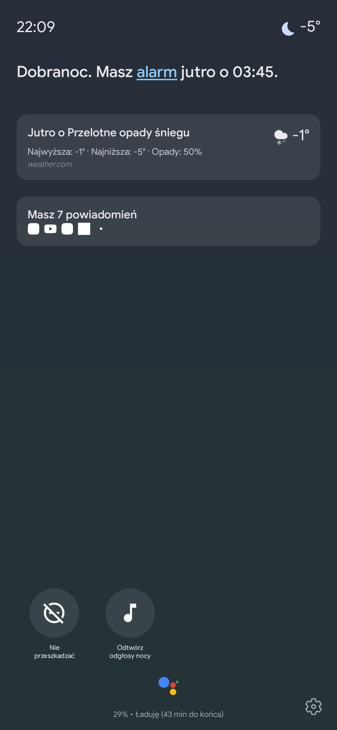

Kupiłem sobie ładowarkę z QC, jako dodatkową oryginalna też jest QC. Jako, że to nie oryginał miałem wątpliwości, niestety nie wiem jak to sprawdzić. Cały czas pamiętam na wygaszaczu ekranu u dołu podczas ładowania pisało aktualny % i czy to szybkie ładowanie czy nie, teraz tylko ładuję i % na obu ładowarkach. Coś się zmieniło że usunęli tą informację z MIUI? Dzisiaj puściłem na oryginalnej i jestem pewien, że QC działa ale na wygaszaczu nadal tylko ładuję. Poprawcie mnie jak się mylę, doradźcie jak to sprawdzić?

No skoro piszę że ładowarka ma QC to jaki sens ma twój post?! Do tego piszę że mam też oryginalną z QC i to samo... Sprawa się tyczy wygaszacza na którym takie info widniało, a od kilku aktualizacji tego nie widzę. Na screenie widać 29% 43min do końca co potwierdza, że to QC ale napis mam Ładuję nie szybkie ładowanie.
Taki sposób znalazłem, wyłączając Ambient Mode napisz wraca, nie działa tylko w tym trybie
@Puma2012 Ty masz włączony ten tryb?
