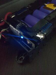

nie mam wyswietlacza tylko diody cztery,nic nie pipie.Gdzies wyczytalem ze dioda niebieska w bms ma mrugac ,u mnie swieci caly czas.Ale skoro napiecie z bateri wychodzi i reszta dziala to chyba ok.Bms zmienialem poniewaz w starym wogole nie bylo napiecia na wyjsciu i swiecila na czerwono.Aktualnie po resecie aku ,dioda niebieska miga wolno a jesli wlacze hulajnoge to szybko.Dioda czerwona nadal sie zapala

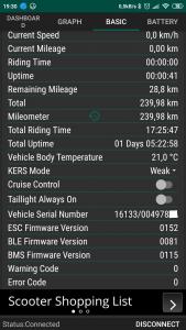

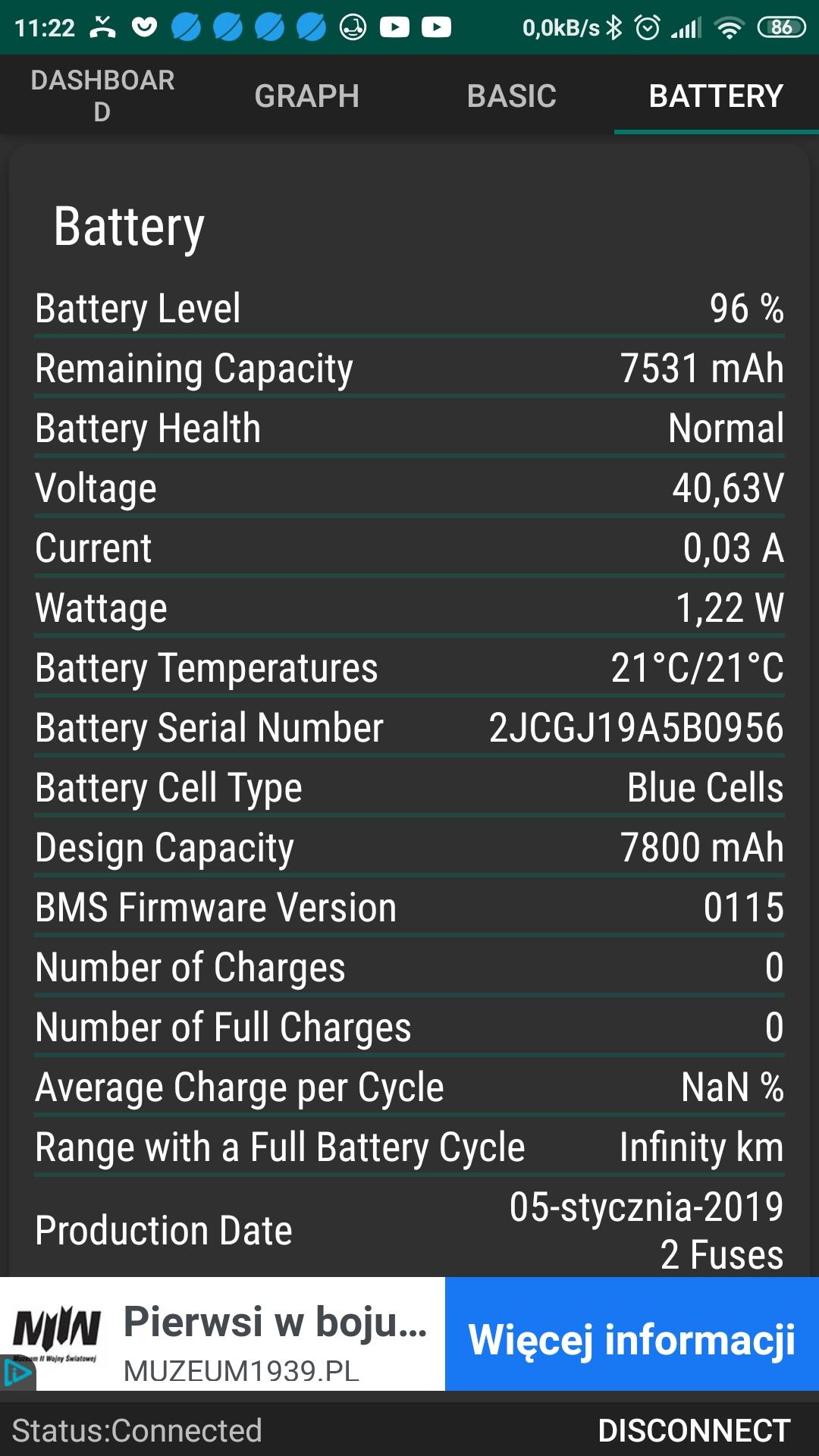

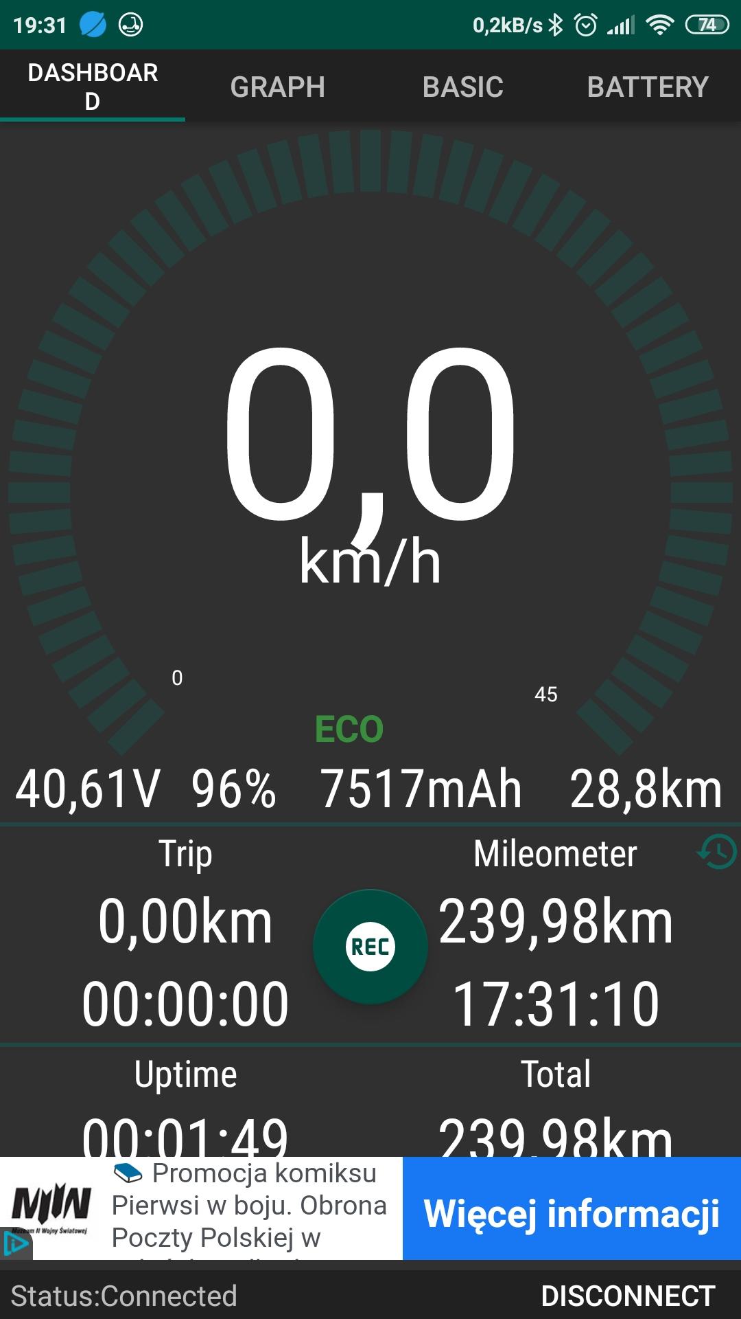

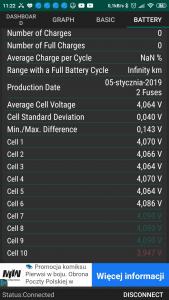

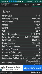

esc fv 0152,ble fv 0081,bms fv 0115,napiecie na aku 41V,nie pokazuje zadnych bledow,napiecia na poszczegolnych celach podobne w granicy 4,05V,battery level 96%,pojemnosc 7531mah.dodam jeszcze ze wystko oprocz jazdy dziala ,lampy,hamulce,stop,tryby jazdy.Tylko nie startuje silnik.Chyba ze wersja programu w bms ma jakies znaczenie jesli jest np za stara albo cos podobnego ,bo zmienilem ta plytke?Dodam ze hulajnoga jezdzila do konca ale z rana juz bylo ciemno ,nic nie swiecilo,nie dala sie odpalic

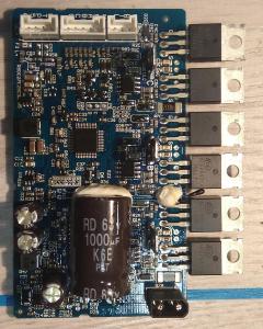

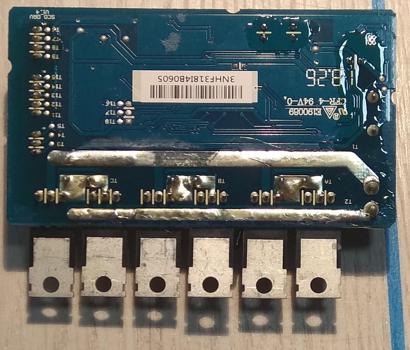

Zrób zdjęcia wnętrza hulajki, zdjęcia sterownika z obu stron, pokaż screeny z m365tools tak, żeby było widocznych jak najwięcej szczegółów i informacji, bez tego to tak sobie możemy gadać i nic z tego nie wyjdzie.

 dioda na plycie bms mruga,na glownej od silnika swieci ciagle na czerwono,dodam jeszcze ze plytka wyjeta byla bezpieczniki sprawdzone,zadnych przepalen nie widac ,wszystko wyglada idealnie zadnych kodow bledu nie wykazuje ,nie pipczy wszystko niby jest ok ale nie startuje

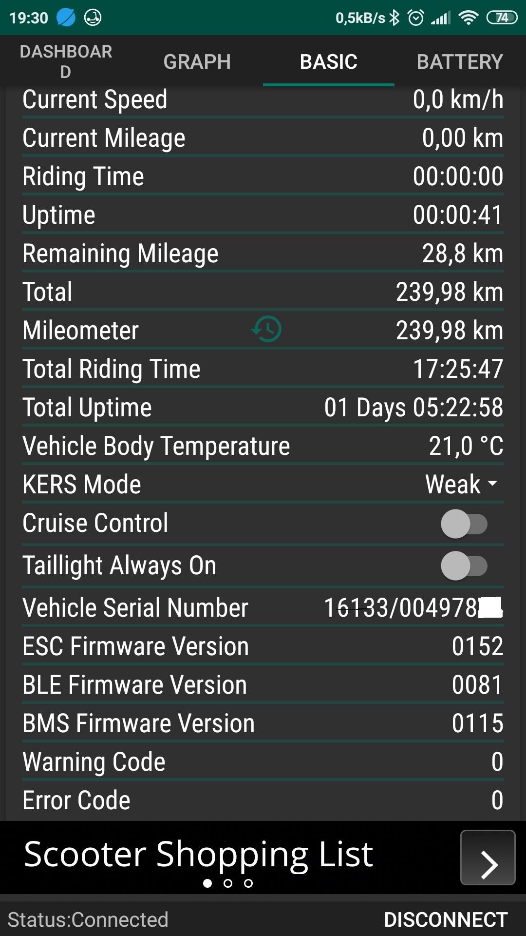

screeny z apki wyglądają ok, pokaż jeszcze z zakładki BASIC.
Nie ma cyklów ładowania bo podejrzewam, że jej nie ładowałeś jeszcze. Jeśli ładowałeś - problem jest w BMS w sensie z komunikacją z ESC - trzeba by go przeflashować lub może być uszkodzony. Trzeba by sprawdzić napięcie na dashboardzie. Powinno być +5V i +42V

zdjęcia są kiepskiej jakości i dokładnie nie można się przyjrzeć po powiększeniu bo widać piksele a nie szczegóły. Ale, na pierwszy rzut oka sterownik wygląda na nie uszkodzony mechanicznie. Ale sprawdź bezpieczniki, są podpisane jako F1 i F2. Sprawdź miernikiem czy nie są przepalone - na teście diody powinno być zwarcie. Jeśli nie ma przejścia - należy je albo wymienić albo zdrutować. Sprawdź również miejsce zaznaczone na czerwono poniżej, czy tam aby nie jest przerwana ścieżka oraz sprawdź przejścia między żółtymi punktami - powinno być przejście a w tych miejscach najczęściej przepala się ścieżka.
Dodatkowo można sprawdzić każdy mosfet czy aby któryś nie jest przebity.
Bardzo dziwne to jest, ponieważ widziałem sporo sterowników a ten wygląda na  nowy. Napisz więcej o tej hulajnodze. Kupiłeś ją jako nową czy używaną? Działała? Jeździłeś na niej? Co się stało, że się uszkodziła? Jak to się stało i co zrobiłeś do tej pory? Gdzie kupiłeś bms? Sam go wymieniałeś? Jesteś pewien, że go nie uszkodziłeś? Modowałeś wcześniej hulajkę, czy usterka powstała przy pierwszej próbie modyfikacji?

Sprawdziłem dokładnie na wersji normalnej i PRO po rozkręceniu i to, że się świeci czerwona dioda po włączeniu TO NORMALNE! To nie oznacza, że jest jakiś problem!
Zachowania sprawnych układów to:
- ESC - dioda czerwona świeci ciągle gdy wszystko ok. Gdy jest błąd mruga zgodnie z kodem błędu
- BMS - dioda mruga światłem niebieskim, gdy wszystko ok. Mruga na czerwono gdy ładuje. Świeci na czerwono gdy uszkodzony (jeśli uszkodzeni pozwala na świecenie)
