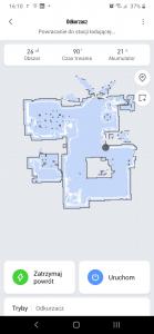

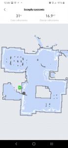

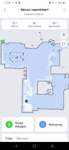

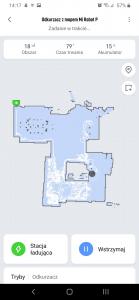

Filip_92 Posted December 9, 2020 Share Posted December 9, 2020 Dnia 18.07.2020 o 20:13, MirBar napisał: Trzeba wszystko otworzyć przy pierwszym sprzątaniu. Skasuj mapę i zrób pełne sprzątanie na nowo. Wysłane z mojego SM-G970F przy użyciu Tapatalka a co jeśli ja od 5 dni nie mogę doczekać do końca sprzątania bo zawsze w jakimś miejscu się zatnie, albo będzie jeździł w kółko do momentu aż mu bateria nie padnie i nie zacznie wracać do stacji ładującej? I zazwyczaj nie może do niej trafić bo albo jej nie naniósł na mapę, albo będzie błądził do momentu, aż bateria się nie rozładuje?:( Ma ktoś jakiś pomysł? Jak zaczynam robić pełne sprzątanie to jeździ tylko po krawędziach, to normalne? Link to comment Share on other sites More sharing options...
Kiperek Posted December 11, 2020 Share Posted December 11, 2020 Usuń mapę wyczyść dane z aplikacji daj pierwsze sprzątanie i usuń rzeczy które mogą go zablokować jakieś kable wycieraczki podłogowe, ciuchy itd. i tak przy pierwszym sprzątaniu najpierw robi mapę jeżdżąc po krawędziach później zrobi resztę 1 Link to comment Share on other sites More sharing options...
