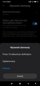

Witam od wczoraj jestem posiadaczem MI 10 lite z PLAY i mam problem z Always on Display tzn gdzy blokuje telefon to przez 10 sek zegarek jest widoczny ale zaraz potem znika , gdy przychodzą powiadomienia np z Facebooka to tylko wibruje i nawet się nie podświetla , w ustawieniach AOD irytuje mnie jedna rzecz mianowicie jest taka opcja "wyświetl elementy" i po wejściu w to mam tylko " przez 10 sekund po dotknięciu" i nic nie mogę zmienić .
Gdzie szukać problemu ?

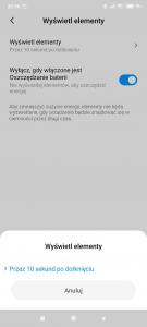

Zresetowałem do ustawień fabrycznych przez hard reset i jest dokładnie to samo , nie mam możliwości zmiany parametru " przez 10 sekund po dotknięciu "

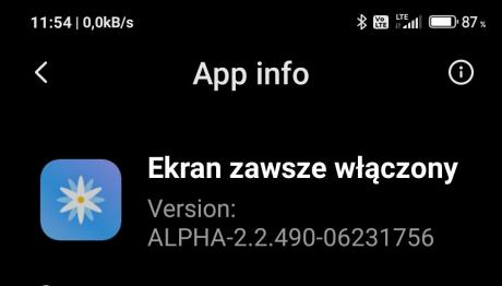

Wczoraj czy dzisiaj pojawiła się nowa wersja MIUI Always-on display RELEASE-2.2.518-07131826
Możecie ją pobrać z linka który wrzucił @FromWP kilka postów wcześniej i sprawdzić. Dajcie znać czy pomogło, a jeśli nie pomoże no to pewnie trzeba czekać na nowy poprawiony ROM.
Link to comment
Nie instalowałem teraz tej apki ale sądzę ,że to nic nie da ponieważ próbowałem poprzednie wersje. Problem jest w wyborze w ui a nie w aplikacji.Czyli mamy dostępne tylko jedno ustawienie 10 sekund
Link to comment

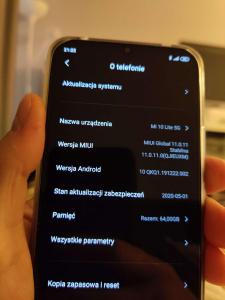

4 minuty temu, Styg napisał:
Były 2 romy dotychczas
1 - dodawał zabezpieczenia androida z maja
2- czyli 11.0.11.0 poprawiał stabilność systemu
Są jeszcze Global Stable ROM - QJIMIXM ;)

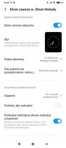

Dnia 21.08.2020 o 11:06, Bobziom napisał:
Witam wszystkich. chyba znalazłem rozwiązanie przynajmniej alternatywne. Na włoskim forum wyczytałem aby w opcjach programisty wyłączyć optymalizację miui. Pomimo że nadal jest 10 sekund to działa cały czas.
Czy ktoś może potwierdzić czy tak jest. Przymierzam się do kupna tego fona ale bez AOD  raczej nie kupię.
P.S. Kupiony z myślą ze po wyłaczeniu optymalizacji zadziała. Wielka szkoda, ale nie działa. Robię aktualizację do Miui 12. Może tam zadziała.
