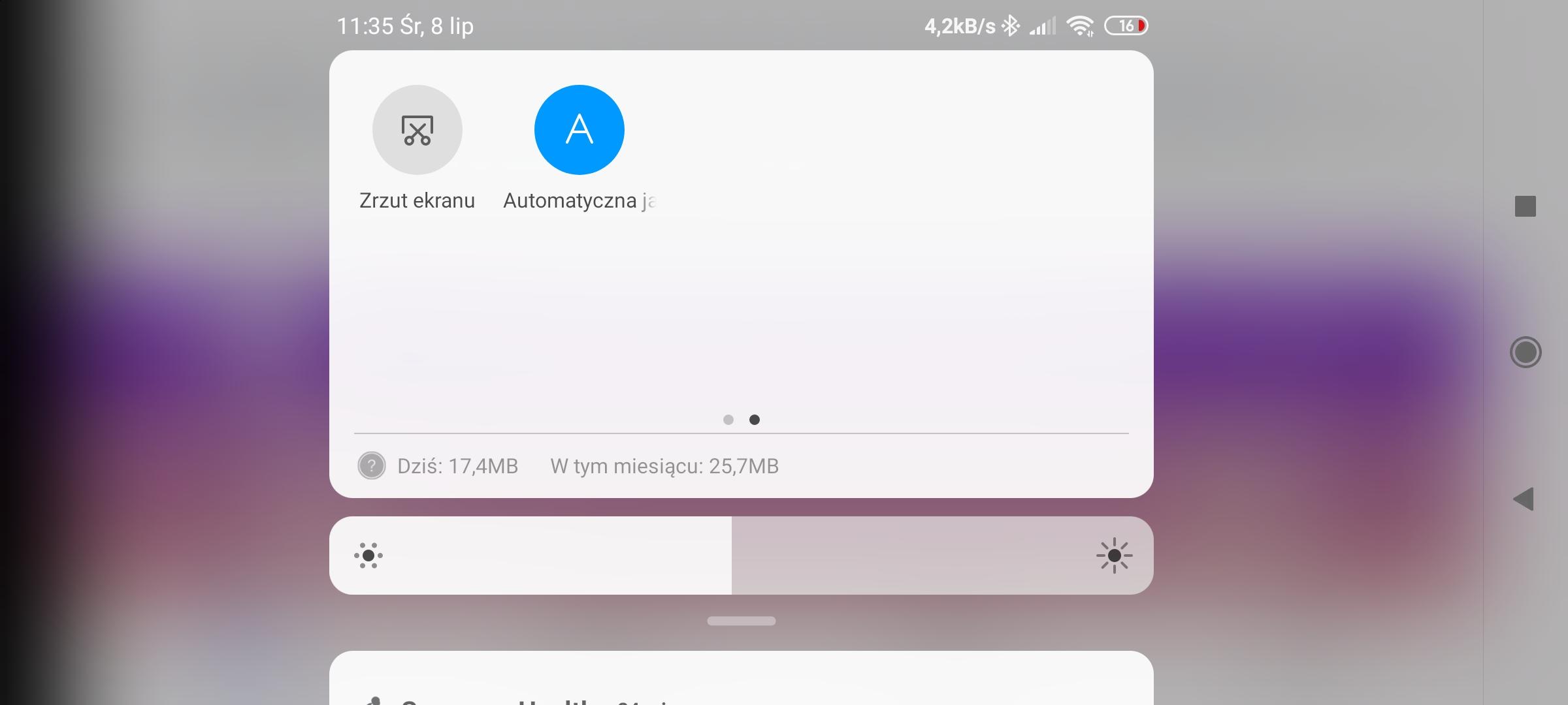

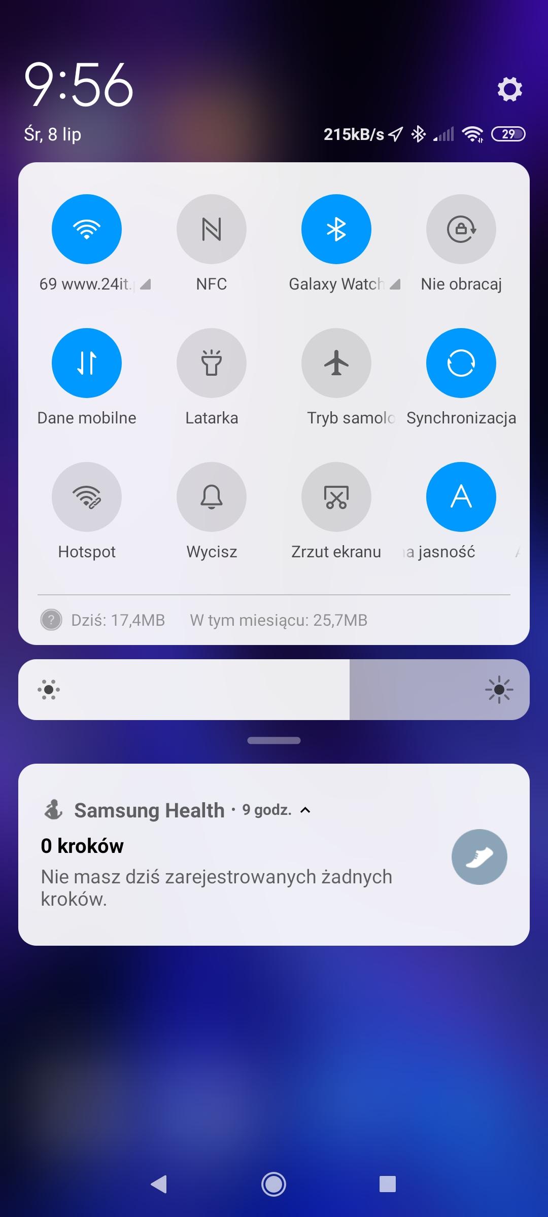

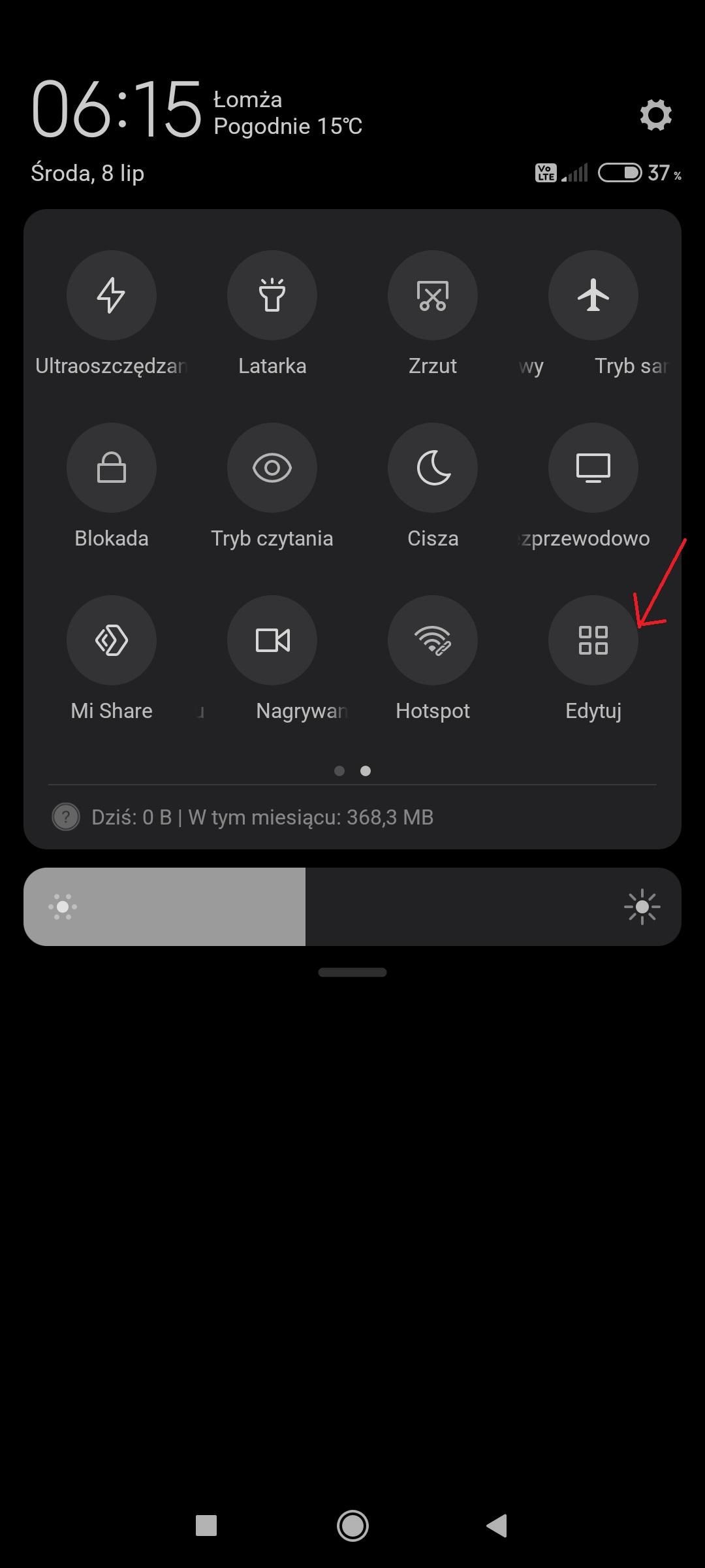

Mario_78_78 Opublikowano 7 Lipca 2020 Opublikowano 7 Lipca 2020 (edytowane) Szanowni - od niedawna, zachwycony recenzjami, przesiadłem się z jednego na NOTE 9 PRO i się zaczęło :/ Pytanie: Czy da się edytować "przełączniki" (wł/wył WiFi, NFC, itd p ściągnięciu belki? ... jakoś mnie to męczy ... nie ma ikonki (kółka) do edycji, nie da się przwinąć w lewo czy w prawo Mam giga problem z synchronizacją słuchawki z Galaxy Watch - nie spadają powiadomienia o SMS, z FB, z messengera - w aplikacji obsługującej zegarek wszystko prawidłowo zaznaczone ... dostaję tylko informację o połączeniu przychodzącym. tel oparty o Androida 10 i MIUI 11 Da się coś z tym zrobić? Edytowane 8 Lipca 2020 przez Mario_78_78

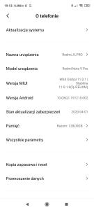

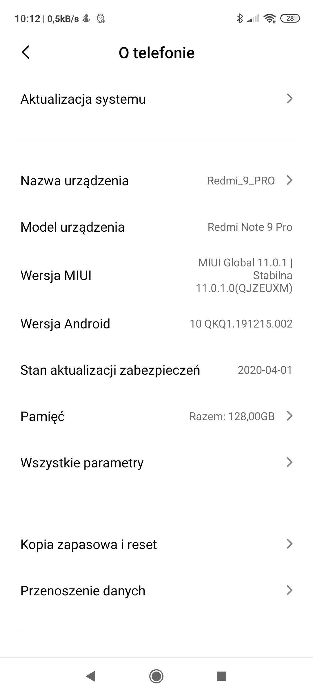

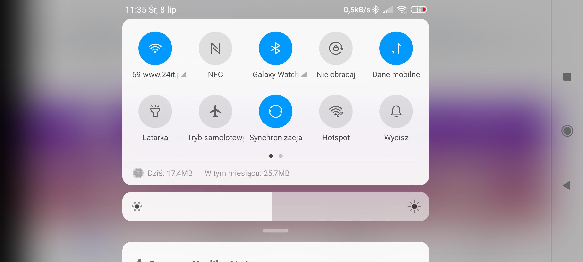

Mario_78_78 Opublikowano 8 Lipca 2020 Autor Opublikowano 8 Lipca 2020 motyw zmieniony na pobrany i zmieniony i nic wersja systemu poniżej

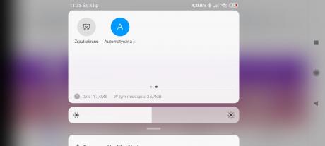

Mario_78_78 Opublikowano 8 Lipca 2020 Autor Opublikowano 8 Lipca 2020 nie da się przesynąć W trybie poziomym faktycznie są "kropeczki" i da się przesunąć ale nie da się edytować A tryb "uproszczony" - gdzie znajdę?

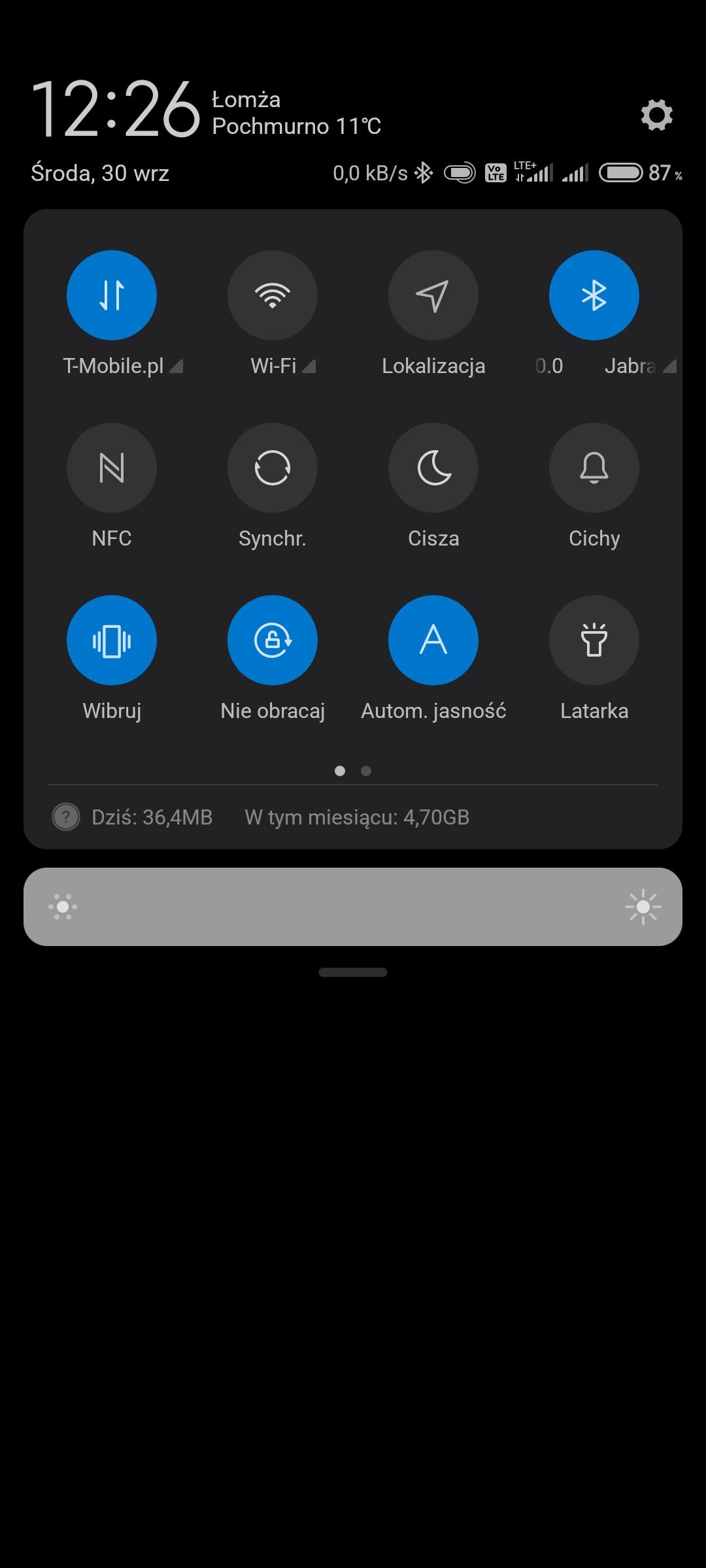

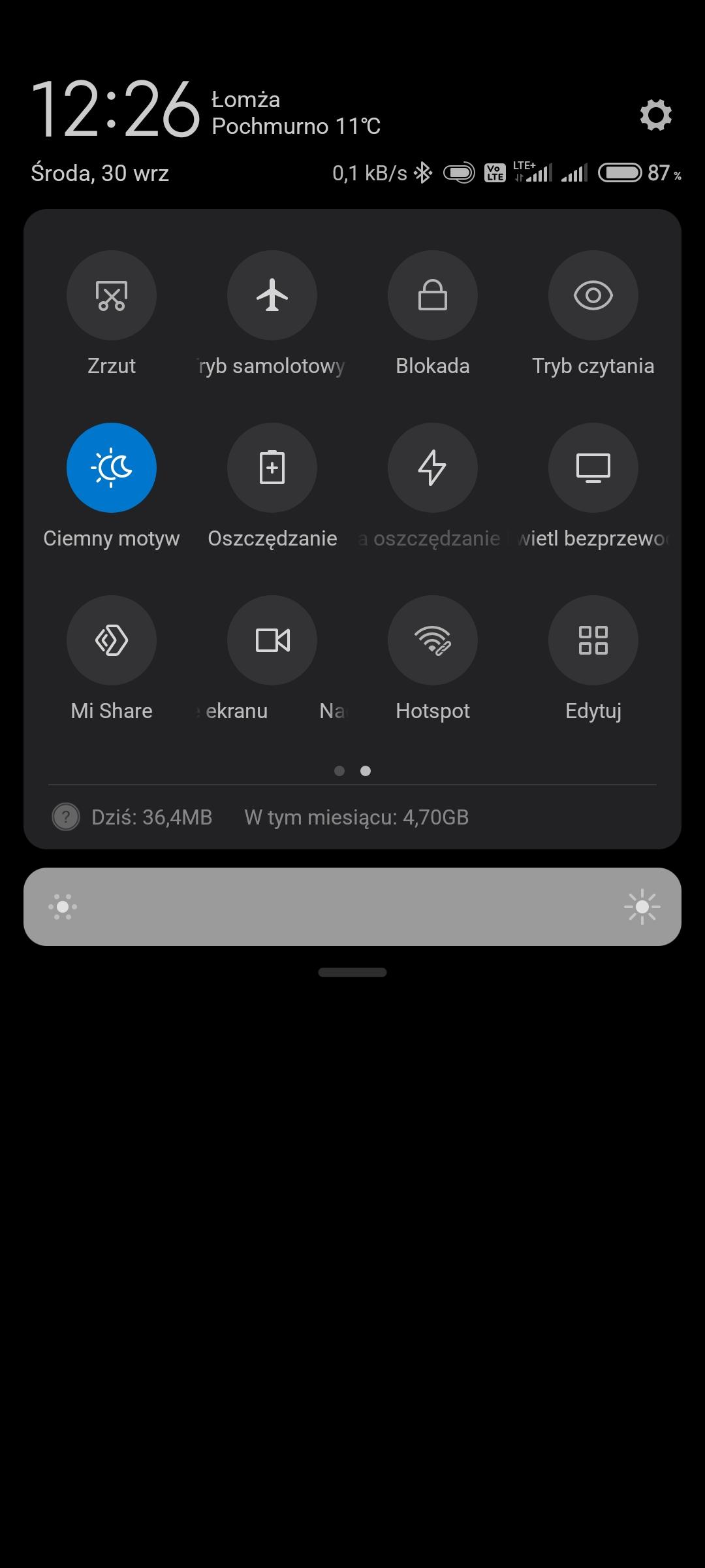

sinuhe68 Opublikowano 29 Września 2020 Opublikowano 29 Września 2020 Ja też niestety - ta sama historia. Telefon Redmi Note 9 PRO mam z polskiej dystrybucji, z salonu, nowy i .... ten sam problem. Może to jakiś błąd w oprogramowaniu? Mam nadzieję,że będzie aktualizacja i to naprawią, ale mam nerwa strasznego. :(
Mario_78_78 Opublikowano 30 Września 2020 Autor Opublikowano 30 Września 2020 Strasznie irytujący temat ... w jednym z salonów powiedzieli, że trzeba czekać na aktualizację Andka i MiUi ...

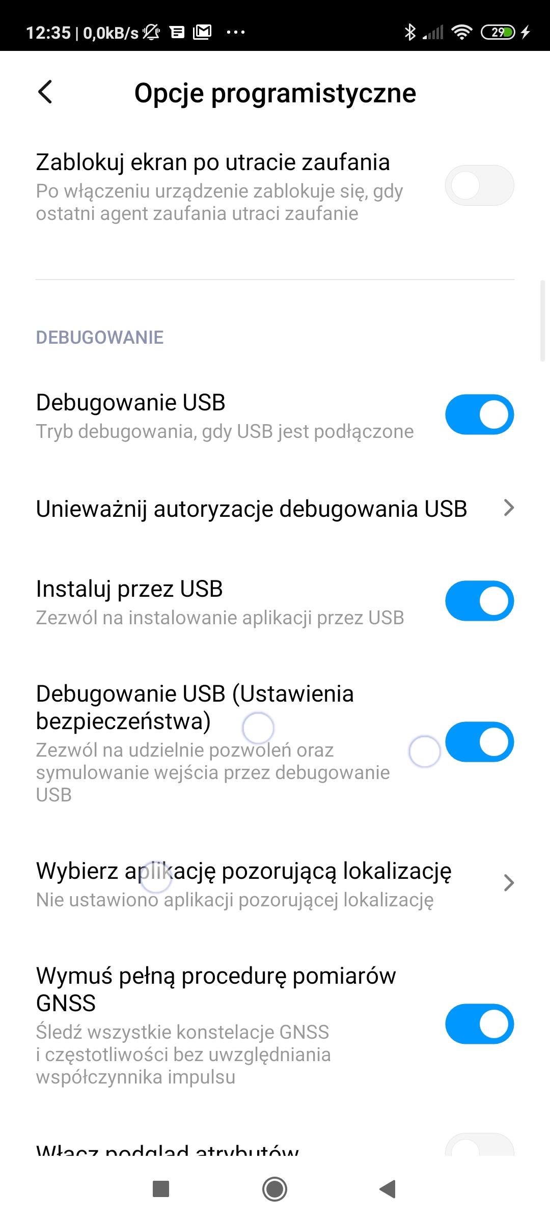

szkorbik75 Opublikowano 9 Października 2020 Opublikowano 9 Października 2020 Problem rozwiązany na MIUI11 RedmiNote9Pro. Wymagane tylko było włączenie opcji Instalowania przez USB. Wszystkie ikony wrócyłi
tomas111 Opublikowano 9 Października 2020 Opublikowano 9 Października 2020 Ja nie mam włączonego debugowania i jest tak jak powinno być.

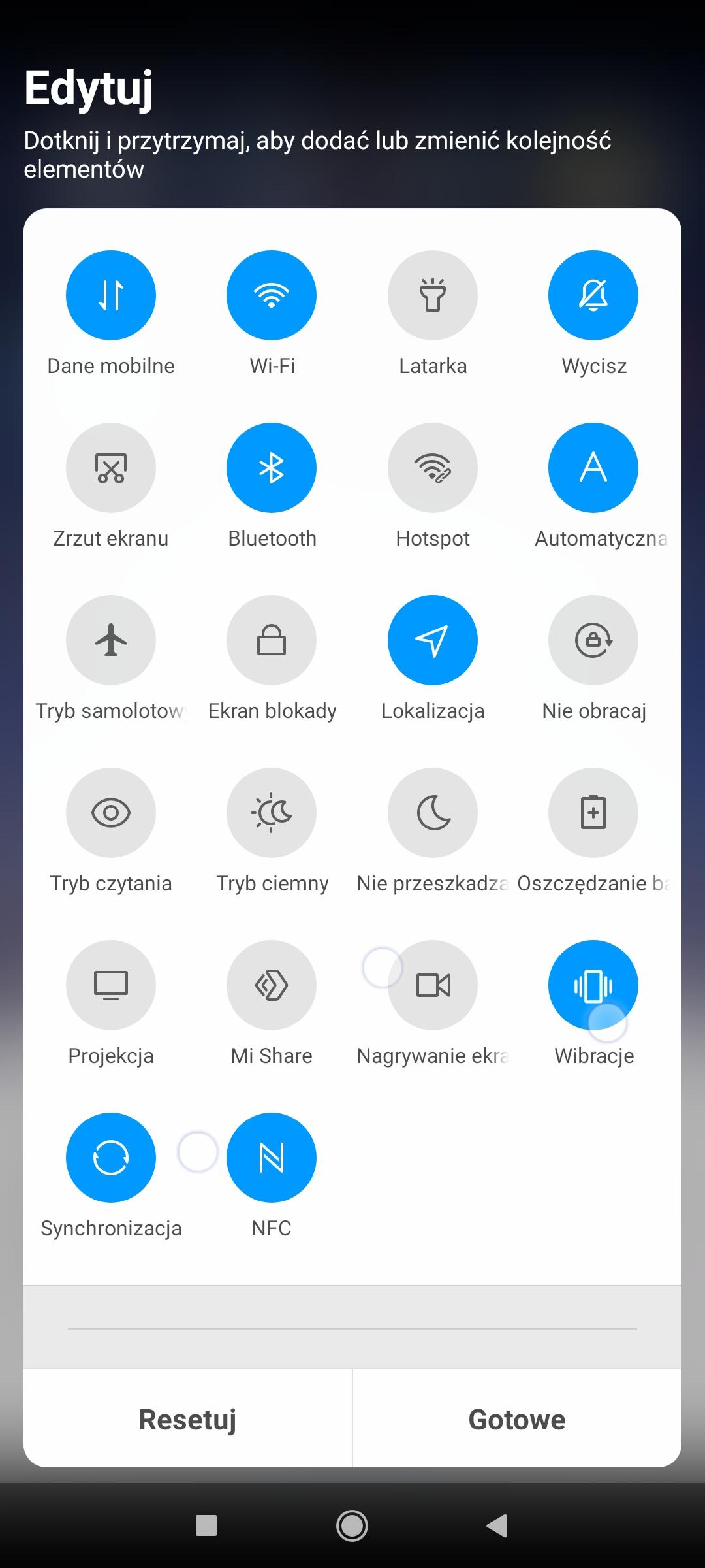

tomekcz992 Opublikowano 14 Października 2020 Opublikowano 14 Października 2020 Dzisiaj w nocy była aktualizacja i przycisk się pojawił. Temat do zamknięcia. Dziękuję bardzo wszystkim, którzy zainteresowali się problemem
Adam Błażejewski Opublikowano 14 Października 2020 Opublikowano 14 Października 2020 Problem zgłoszony w temacie został rozwiązany, a wątek zamknięty.
