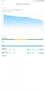

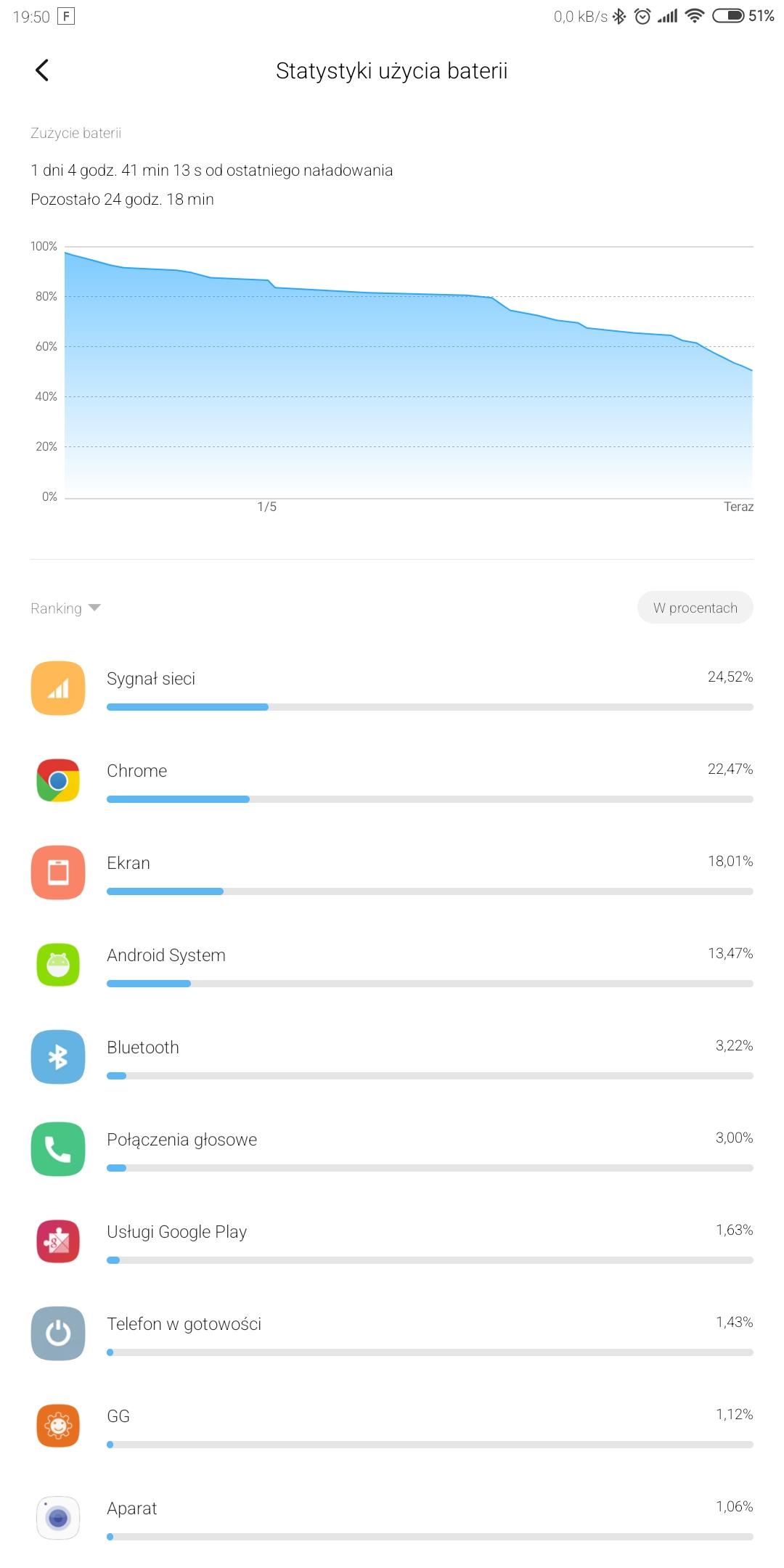

Ze statystyk baterii wydaje mi się że udzial sygnału sieci jest stanowczo za duży, telefon świeżo po aktualizacji do nowego softu, 2dni temu. Czy to normalne ? Szczerze nie zauważyłem jakiegoś zwiększonego zużycia lecz sygnał na pierwszym miejscu to dziwna sprawa

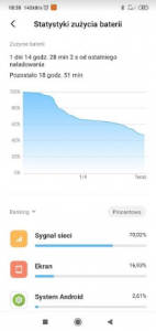

witam. to w końcu jak jest z tym sygnałem sieci?
żona ma REDMI 7 i zużycie przez sygnał sieci jest ponad 70%.
telefon kupiony miesiąc temu....
panikować, nie panikować? roaming krajowy wyłączony. sygnał w mieszkaniu LTE bdb.

Ja cały czas walczę lecz nie mam pomysłu jedyne co zauważyłem to zużycie baterii przez sygnał sieci spada po WYŁĄCZENIU WIFI co totalnie mnie rozwaliło... Widzę że w innych modelach też występują problemy... Nie mam już za bardzo pomysłu co zrobić. Wszystkie synchronizację wyłączone, zasięg praktycznie cały czas idealny....

dziś dzwoniłem do serwisu, pani po konsultacji z działem technicznym powiedziała, że ten sygnał sieci pokazuje całkowite zużycie baterii przez użycie zasięgu sygnału operatora. czyli rozmowy, smsy, messenger, fb i reszta aplikacji które korzysta z danych jak nie ma wifi. nie wiem ile w tym prawdy.
bateria trzyma przy normalnym użytkowaniu (jakieś rozmowy, smsy, FB, messenger, przeglądanie internetu) 3 doby. więc mysle, że nie jest źle?

To raczej jakaś ściema bo się to kupy nie trzyma druga sprawa tak jak mam u siebie po dwóch dniach, czy mniej więcej po 15% zużycia i ekran i sieć i system android, przy SOT wynoszącym 9h. Jak dla mnie zdecydowanie jest coś nie tak, tym bardziej że po wyłączeniu WiFi zużycie sieci maleje zamiast wzrastać, oczywiście włączony przesył i LTE, bez sensu.

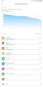

Mi9T mam około miesiąc i robiłem już 3 razy factory reset. Za każdym razem wygląda to tak, że kilka dni mam SoT od 6-9h, a po kilku dniach spada 3-5h.
Żadnych nowych apek i zmian w ustawieniach w międzyczasie. Jedynie wyłączam skanowanie wifi i BT.
Dołączam zrzuty zrobione zaraz po resecie i po kilku dniach.
