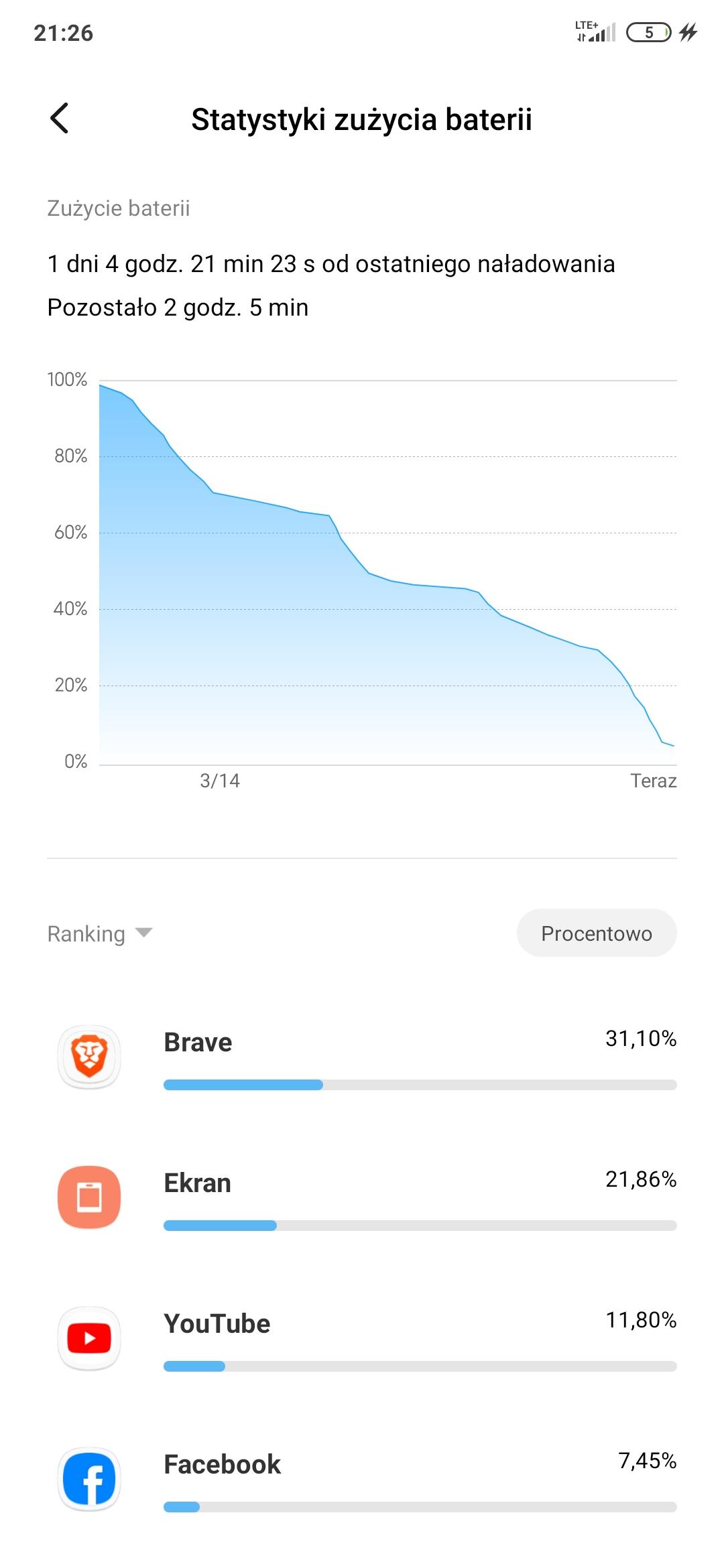

A u mnie znowu jakiś drenaż baterii. Ogólnie to jestem zniesmaczony znikaniem baterii gdy nie korzysta się z telefonu. Przez noc a w zasadzie 5h zjadło 12% baterii gdzie AoD było wyłączone. Najgorzej widzę jest z usługami google. W Redmi Note 5 pro przez 8h czasem ani jeden procent nie znikł. Zna ktoś rozwiązanie tego problemu. Jest jakiś sposób żeby trochę ograniczyć zjadanie baterii przez usługi google?

Ale takie staty to ja też bez problemu mam. tylko że to w ciągu doby a nie trzech. Przecież na tych 40% dwa dni dalej nie uciągniesz. I tak zawsze wieczorem podłączam pod kabel choć często jest jesze 50 czy 60%. Poprzednio miałem 9se i w czasach jest duża różnica na korzyść 9t. Oczywiście większa bateria nie jest tutaj bez znaczenia.

No to chyba wszystko masz wyłączone i podświetlenie ekranu na minimum i bez AoD. U mnie by nie było źle gdyby nie usługi Google które randomowo potrafią drenować baterie. Gdy nie używam telefonu nagle użycie przez nie rośnie a jak zaczynam używać telefonu to maleją.

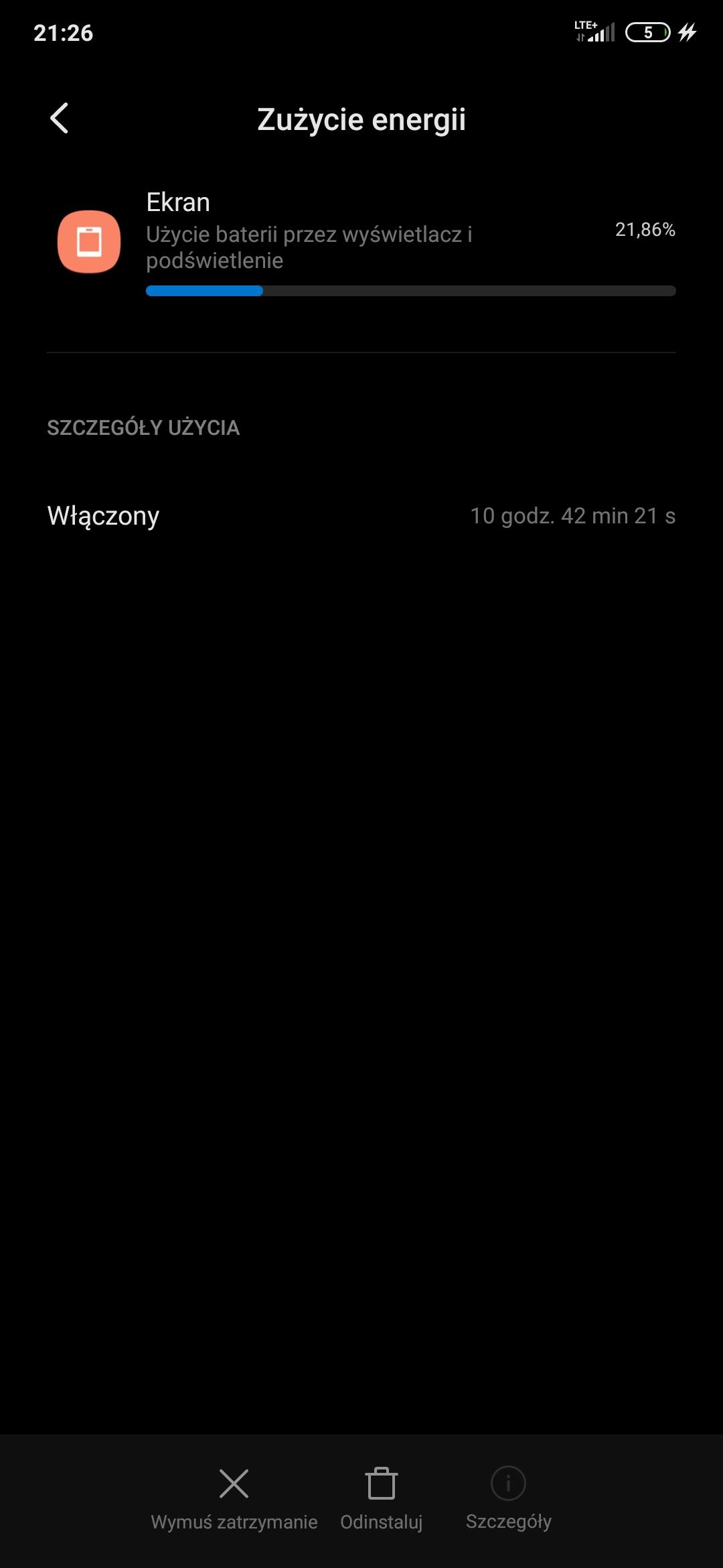

Ja u siebie mam wyłączony AOD bo to zbędny bajer a jasność ekranu mam na automat. Reszta jak pisałem wyżej i 2,5 doby do trzech no norma. SoT największy jaki wykręcam to 9,5h ale wtedy telefon wytrzymuje lekko ponad dwie doby. Przy 7-7,5h SoT, tak jak wspominałem, telefon do ładowarki podpinam po ok 3 dobach.

Zainstalowałem moduł magiska Universal GMS Doze i o dziwo użycie usług Google spadło diametralnie. Przez 7h spadł tylko 1% baterii gdzie wcześniej potrafiło za 5h spaść 12% baterii.
Edit: mam pytanie czy u was też tak jest że jak robicie cokolwiek na telefonie to usługi googla w statystykach zużycia baterii spadają a gdy telefon jest w kieszeni rosną? Np. mam 11.34% poczytam jakiś artykuł i spadają usługi google play do 9% blokuje telefon wkładam do kieszeni po czym za jakiś czas wyciągam nie nagle jest 14% walczę z tym już od początku i mam tak na każdym romie. Spróbuję może jeszcze wyczyścić całkiem wszystkie dane usług google play.

U mnie aktualnie po 2 dniach i 17h od ostatniego ładowania mam 13 procent baterii i usługi te wynoszą 7,61%
Jakby ktoś był ciekawy to SoT obecnie wynosi 8h, a zanim go podłącze do ładowarki to będzie trochę ponad 8h. Możliwe, że udało by się dociągnąć i do 9h, jeśli poczekałbym z pod pięciem ładowarki. 07bf2f46c5206b55b27c9f0561985d49.jpgf92b22e41f4cd4e262480324be37a554.jpg

Fakt, trochę na wymęczone i na siłę ale mam 9h SoT przy 6% bakterii.a3f8427123ffc4b7efc25e2b30f4f878.jpge03e23f78daa0310733e8104a0c66a29.jpg

Albo nowego huaweia tam nie ma usług google;) a tak na poważnie to ja walczyłem z tym długo ale w końcu moduł magiska chyba coś pomógł ale to musi być odblokowany bootloader i root.
