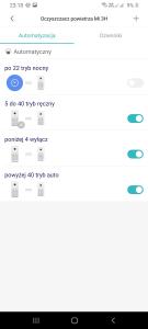

pita4 Posted December 6, 2019 Share Posted December 6, 2019 Witam, Ustawiam automatyzację na oczyszczaczu: 1 - Jeśli PM 2,5 większe niż 30 włącz tryb manualny 2 - Jeśli PM 2.5 mniejsze niż 15 włącz tryb auto Oczyszczacz automatycznie uruchamia tryb 1 po przekroczeniu normy, niestety gdy schodzi poniżej 15 tryb 2 nie uruchamia się. Aktualizowałem apke i firmware, ustawiałem ponownie automatyzację, niestety problem pozostaje. Oczyszczacz ma cały czas wifi. Jeśli uruchomię apke na tele to tryb 2 uruchomi się poprawnie. Błąd czy coś robię nie tak ? Link to comment Share on other sites More sharing options...
rezmus Posted December 6, 2019 Share Posted December 6, 2019 dane do chmury sa wysylane co 30 minut lub jesli aqi zmienilo sie o conajmniej 20 od ostatniego wyslania. Link to comment Share on other sites More sharing options...
pita4 Posted December 6, 2019 Author Share Posted December 6, 2019 (edited) Problem występuje w zasadzie od początku jak zacząłem używać automatyzacji (kilka dni), może być zbyt mała różnica pm2,5 pomiędzy trybami ? Edited December 6, 2019 by pita4 Link to comment Share on other sites More sharing options...
rezmus Posted December 6, 2019 Share Posted December 6, 2019 ze wzledu na to jak firmware wysyla dane do chmury nie jestes w stanie tak ustawic, zeby zawsze dzialalo od razu po przekroczeniu zakladanych progow, bo nie masz kontroli nad tym kiedy dane ida. Link to comment Share on other sites More sharing options...
pita4 Posted December 6, 2019 Author Share Posted December 6, 2019 (edited) Nie chodzi o to by natychmiast działał, przecież powyżej normy działa bardzo dobrze, nie chce się przełączyć poniżej wartości. Przetestuję dokładniej i opiszę, bo wydaje mi się że w pewnym momencie zmienia tryb, ale jest to duża różnica względem tego co jest ustawione w apce. Przypominam, że jak mam uruchomioną apke to tryb działa natychmiast jak zejdzie poniżej ustawionej wartości, więc wygląda jakby oczyszczacz sam nie mógł poprawnie pobrać z chmury co ma zrobić gdy PM 2.5 mniejsze. Edited December 6, 2019 by pita4 Link to comment Share on other sites More sharing options...
rezmus Posted December 6, 2019 Share Posted December 6, 2019 (edited) apka wymusza wysylanie danych co kilka sekund. jesli nie musi byc natychmiast to poczekaj do 30 minut, wtedy zadziala Edited December 6, 2019 by rezmus Link to comment Share on other sites More sharing options...

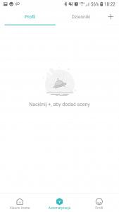

ddavidd Posted January 20, 2020 Share Posted January 20, 2020 Witam, Pozwolę się podłączyć pod temat, choć mój problem z automatyzacją jest nieco inny. Po usunięciu dwóch zadań automatycznych z listy nadal się one cyklicznie wykonują. W dzienniku otrzymuję powiadomienia z ich wykonania lecz po próbie kliknięcia zdarzenia otrzymuję komunikat: "Bieżąca scena nie istnieje". Domyślam się, że jakimś cudem usunąłem zadania z aplikacji a na serwerze nadal one pozostały. Pytanie jak je usunąć z serwera? Zgłaszałem problem z poziomu aplikacji Xiomi Home lecz zero reakcji. Jakieś pomysły? Niestety problem jest bardzo uciążliwy, gdyż owe problematyczne zadania kolidują z obecnym harmonogramem. Link to comment Share on other sites More sharing options...
brinco Posted February 12, 2020 Share Posted February 12, 2020 Witam, Dawid czy poradziłeś sobie z tym problemem? Ja mam teraz dokładnie tą samą sytuację i nie wiem co z tym począć. Po skasowaniu automatyzacji ona dalej niestety funkcjonuje. Czy ktoś jeszcze miał podobny problem? Pozdrawiam Bartek Link to comment Share on other sites More sharing options...
ddavidd Posted February 13, 2020 Share Posted February 13, 2020 (edited) @brinco Niestety na chwilę obecną nie znalazłem żadnego pewnego rozwiązania. Czekam na aktualizację aplikacji, która może coś zmieni w tej kwestii. Support przez cały ten czas nie odpowiedział na moje zgłoszenie - nie liczyłbym na nich. Możesz spróbować usunąć urządzenie z aplikacji, założyć nowe konto i ponowne podłączyć oczyszczacz. Teoretycznie jeśli zadania przypisywane są dla konkretnego konta, mogłoby się to udać. Jeśli zadania powiązane są z ID urządzenia zapewne to nic nie da. Opcja do przetestowania. Daj znać czy zadziałało, gdyż sam jeszcze nie testowałem. Edited February 13, 2020 by ddavidd Link to comment Share on other sites More sharing options...
rezmus Posted February 13, 2020 Share Posted February 13, 2020 macie w logach ta automatyzacje widmo? Link to comment Share on other sites More sharing options...
ddavidd Posted February 13, 2020 Share Posted February 13, 2020 Tak, wykonuje się zgodnie z harmonogramem i jest widoczna w dzienniku - oba zdarzenia widoczne to zadania 'widmo'. Na liście zadań pusto. Link to comment Share on other sites More sharing options...
rezmus Posted February 13, 2020 Share Posted February 13, 2020 1 godzinę temu, ddavidd napisał: Tak, wykonuje się zgodnie z harmonogramem i jest widoczna w dzienniku - oba zdarzenia widoczne to zadania 'widmo'. Na liście zadań pusto. nie masz czasem bramki xiaomi? szczegolnie tej najnowszej z ble/mesh? napisz priv do mnie to usune ci ta scene. Link to comment Share on other sites More sharing options...
ponza Posted February 23, 2020 Share Posted February 23, 2020 Mam podobną sytuacja jak koledzy powyżej. Czy ktoś znalazł rozwiązanie? Link to comment Share on other sites More sharing options...
rezmus Posted February 23, 2020 Share Posted February 23, 2020 nie kasuj logow z tej sceny widmo i napisz do mnie na priv. Link to comment Share on other sites More sharing options...

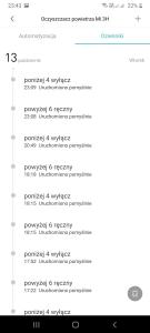

Tomek_nt Posted October 12, 2020 Share Posted October 12, 2020 Witam wszystkich forumowiczów. Mam ten sam problem co koledzy powyżej, pacjent 3H użytkowany od miesiąca. Automatyzacja działa tylko wtedy kiedy ma się włączyć tryb auto albo kiedy urządzenie ma się wyłączyć. Jeśli scena ma zakres w którym ma się włączyć tryb ręczny i poziom pm2,5 wejdzie w ten zakres to nie ma żadnej reakcji. W dziennikach też nic się nie zapisuje. Sceny ustawione bezkolizyjnie. Próbowałem apkę oficjalną, modowaną, usuwanie urządzenia i dodawanie, zmianę regionu. Bez efektu. Czy komuś udało się rozwiązać problem albo jest coś co można jeszcze przetestować? Pozdrawiam Link to comment Share on other sites More sharing options...
rezmus Posted October 12, 2020 Share Posted October 12, 2020 od jakiegos czasu nie dzialaja zakresy pm2.5 w automatyzacji dla 3/3h (pm2.5 w zakresie X-Y). dziala tylko 1 warunek, wieksze lub mniejsze. mozesz zrobic zakres, a musisz miec moda mi home i pogrzebac w json. Link to comment Share on other sites More sharing options...
Tomek_nt Posted October 13, 2020 Share Posted October 13, 2020 @rezmus dzięki za pomoc. Wygląda na to, że podziałało przy dwoch scenach z granicą tylko z jednej strony. Miejmy nadzieję, że po którejś aktualizacji oprogramowania pełne działanie funkcji będzie sprawne, bo to mocno okrojony półśrodek. Grzebanie w json to ewentualnie dopiero po głębszym poszperaniu, bo nic na ten temat jeszcze nie wiem. ale w wolnej chwili czemu nie Link to comment Share on other sites More sharing options...
rezmus Posted October 14, 2020 Share Posted October 14, 2020 te zmiany byly w chmurze, nie firmware. w starych modelach 2s/pro nigdy nie dzialaly dobrze warunki z zakresem (czyli 2 warunki pm2.5 w 1 scenie), po prostu 3/3h dolaczyl do tego grona Link to comment Share on other sites More sharing options...
