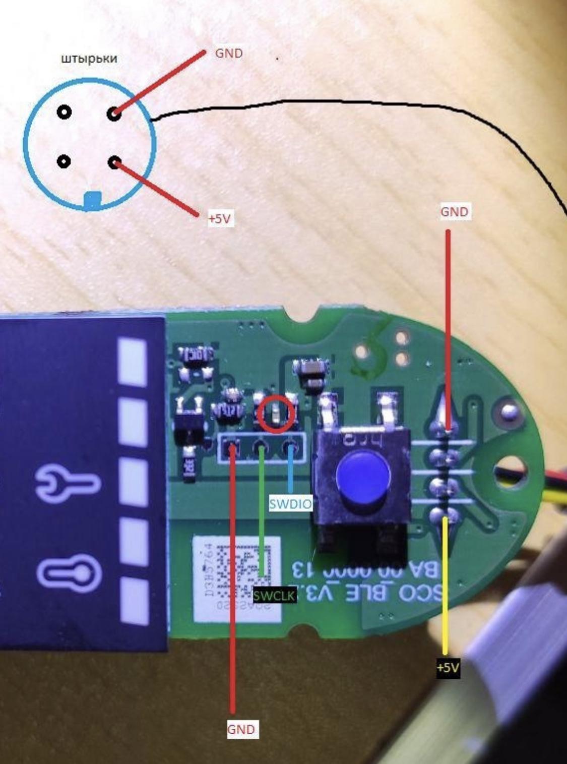

Witam a  ktoś może to  jakoś rozrysować jak podłączyć w xiaomi pro 2 gdzie i jak  podłączyć st-link v2 ?? a czy ten kondesator trzeba usunąć ??czy z nim też da radę flashować

a co zrobić jak st-link-v2 nie widzi targetu ??? cały czas usb error wyskakuje Error: read version failed blePROrec.batjak próbuje tego jak ktoś wie lub ma jakieś pliki w postaci cfg i ble plus do st-link v2 próbuje sflaszować dashboard do xiaomi pro 2 a mimo to nie wychodzi
Edytowane przez Madawic1992
Wylutowałeś kondensator?
Masz odpowiednie sterowniki dla programatora?
Masz pewność, że płytka jest sprawna?
Zrób screen z konsoli i pokaż dokładnie co się pokazuje.
Ale od razu mogę powiedzieć, że jeśli masz tylko błąd który podajesz to NIE jest to problem z plikami a albo ze złym podłączeniem, albo moduł jest uszkodzony, albo nie wylutowałeś kondensatora, albo moduł jest niesprawny

Error.log kondensator wylutowałem ten który był pokazany na zdjęciu tej samej wersji co ja mam ble v3.2 dashboard oryginalny od xiaomi  między innymi kondesatorami taki mały

Podłącz tylko +5V i masę i napisz co się dzieje.
Pokaż również wyraźne zdjęcie jak co i gdzie podłączasz, tak by było widać i ble i stlink i ten kondensator którego nie ma. Zdjęcie musi być ostre w wysokiej rozdzielczości. Nie takie jak dałeś wcześniej - takie jest za małe, nie da się przybliżyć bez pikselozy

a te niżej gnd plus 5 wolt to też podłączyć czy tylko te trzy plus do wtycznki 5 wolt ?  a i czy idzie np bez tych trzech pinów normalnie przez wtyczke samą ?

też nie działa to wyżej tyle lutów i d*pa a ogólnie to odpala hulajnogę i świeci się tylnie światło tak jak przy ładowaniu i od kontrolera miga zielona lampka a jeszcze na gwarancji masakra muszę to naprawić wgrałem ble 074 i przestała działać

E774E27C-2EAF-485B-A299-42A60FC8A484.thumb.jpeg.2814d15e3e1d27ab5c52ea8c4c582583.jpeg ble mam taki i podłączyłem tak samo a mimo to nie mogę dać connect

  to samo podłączyłem i nic te same błędy

jak podpinam masę i 5v to tylko miga lampka tylna jak przy ładowaniu

pokazałem dwa bo są dwa łączenia jeden ma tak a drugi tak

masz rację znalazłem błąd przedstawiony  na tym filmie https://www.youtube.com/watch?v=jEz0C2bT2M0 jak to zrobić lecz nie wiem czy to ten rezystor bo ja już go usunołem przez podłączeniem czy jest opcja by to jakoś naprawić z użyciem STM32 ST-LINK Utility i zrobić ten full reset jeszcze bez tego rezystora ?
Przecież to nie ma żadnego związku z Twoją sytuacją ani z tym modułem BLE. Gość ma procesor bez elementów towarzyszących a Ty masz cały moduł.
Ty usunąłeś (CHYBA) KONDENSATOR, dlatego, że z nim nie ma możliwości zaprogramowania procesora, bo JEST NA PCB Z INNYMI ELEMENTAMI, połączone są ze sobą i po prostu nie da się wymusić odpowiednich stanów wymaganych do zaprogramowania procesora.
U Ciebie nie wykrywa modułu, bo albo jest uszkodzony albo źle podłączasz, albo nie usunąłeś odpowiedniego kondensatora, lub usunąłeś nie to co trzeba, spowodowałeś jakieś zwarcie, masz niesprawny programator, nie ma odpowiednich sterowników do niego, lub źle podłączasz się pod niego sugerując się opisem na obudowie, co nie zawsze jest tożsame z tym, co jest na pcb programatora.
Ale nie mogę nic powiedzieć na pewno, bo nadal nie zastosowałeś się do moich instrukcji sprzed ponad trzech dni. Bez tego ja Ci nie udzielę pomocy bo zupełnie nie wiem co Ty tam robisz.

Zwarcie na masie zrobiłem za dużo prób kupiłem nowy zamiennik i działa tylko mam jeden problem jest wykrywana jako pro a nie jako pro 2 a boje się wgrać ble wyżej niż 0.91 czy jakoś tak a i jeszcze jedno według was działa pakiet 8volt co zwiększa prędkość nawet do 52km ??
