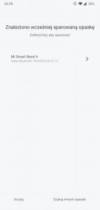

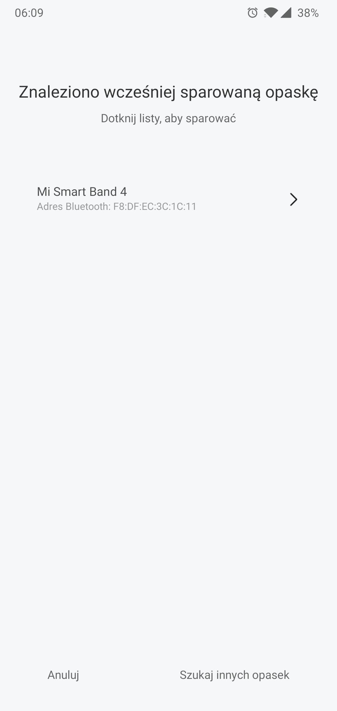

falisty Opublikowano 10 Października 2019 Udostępnij Opublikowano 10 Października 2019 (edytowane) Witam Mam taki problem że opaska utknęła podczas aktualizacji i wisi z napisem "Connect to Mi Fit and update". Nie ma możliwości wejścia w jakiekolwiek opcje widać tylko powyższy komunikat. Opaska nie łączy się z telefonem i aplikacją. Aplikację odinstalowałem i zainstalowałem ponownie jednak nic to nie dało. Połączenie z innym telefonem też nie jest możliwe. Po rozładowania i naładowaniu ten sam komunikat. Jakiś hard reset z poziomu opaski by się przydał lub może jest jakaś możliwość resetu przez ładowarkę podłączone do komputera? Bardzo proszę o pomoc. Na zagranicznych forach rozglądam się ale nie widzę odpowiedzi Edytowane 10 Października 2019 przez falisty 1 Odnośnik do komentarza Udostępnij na innych stronach Więcej opcji udostępniania...

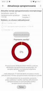

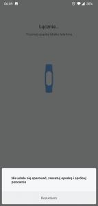

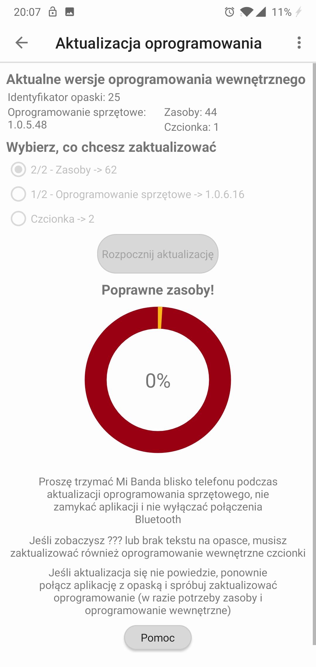

falisty Opublikowano 31 Października 2019 Autor Udostępnij Opublikowano 31 Października 2019 Sprawdziłem na 4.0.0, 4.01, 4.0.5, najnowszą wersję ze sklepu Play. Jak wybieram opaskę po numerze mać to od.razu pokazuje że nie udało się sparować, zresetuj opaskę. A jak szukam nowej to nie znajduje. i nawet tą metodą próbowałem https://geekdoing.com/threads/video-how-to-flash-custom-resource-files-mb4.1428/ Ale przez.to chyba że opaska nie jest sparowana z mi fit nie aktualizuje i stoi na 0%. W tej aplikacji notify & fitness for mi band widac opaskę jej mac adres itd ale nie aktualizuje się. Przydałaby się tam opcja resetu opaski do ustawień fabrycznych. Nie wiem jak sobie z nią poradzić. Odnośnik do komentarza Udostępnij na innych stronach Więcej opcji udostępniania...
Mateusz.Ch Opublikowano 1 Listopada 2019 Udostępnij Opublikowano 1 Listopada 2019 Aplikację Notify masz w ogóle sparowaną z opaską? No nie. Ta aplikacja potrzebuje do działania "powiązania" z MiFit, więc jak nie masz sparowanej opaski z MiFit, to nie nawiążesz połączenia. W Notify jest opcja, aby używać aplikacji bez MiFit, do pierwszego sparowania należy użyć zmodowanej aplikacji MiFit. Próbuj nawiązać połączenie z tą zmodowaną aplikacją. Wejdź w Notify Fitness, wybierz opcję zastąpienia nowym Mi Bandem i wybierz opcję bez Mi Fit i podążaj za wskazówkami. Przed tym krokiem wejdź jeszcze w ustawienia Bluetooth i usuń ze sparowanych urządzeń Mi Banda (może być w zakładce "rzadko używane). Trzeba kombinować na różne sposoby. Odnośnik do komentarza Udostępnij na innych stronach Więcej opcji udostępniania...
